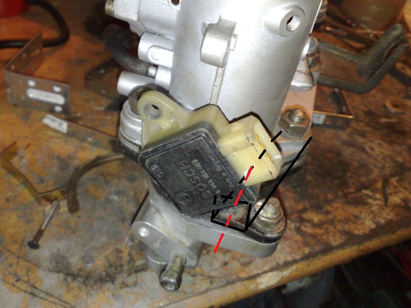

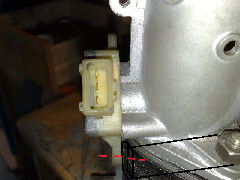

Et pourquoi pas une patte en alu comme ça :
14032010811.jpg [ 125.85 Kio | Vu 1090 fois ]
14032010812.jpg [ 105.38 Kio | Vu 1090 fois ]
schéma fait à l'arrache hein.. ^^

J'y ai pensé Willo :bien: j'ai même fait une plaque qui va, juste que le diamètre en sorti de pap des carbu est plus petite que celle des paps de l' :? :? du coup ca va pas pile poil ....
