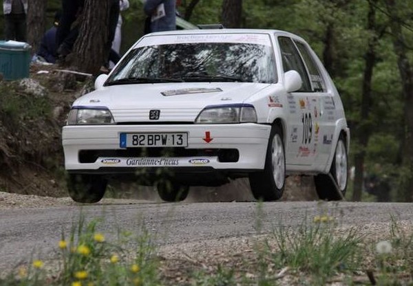

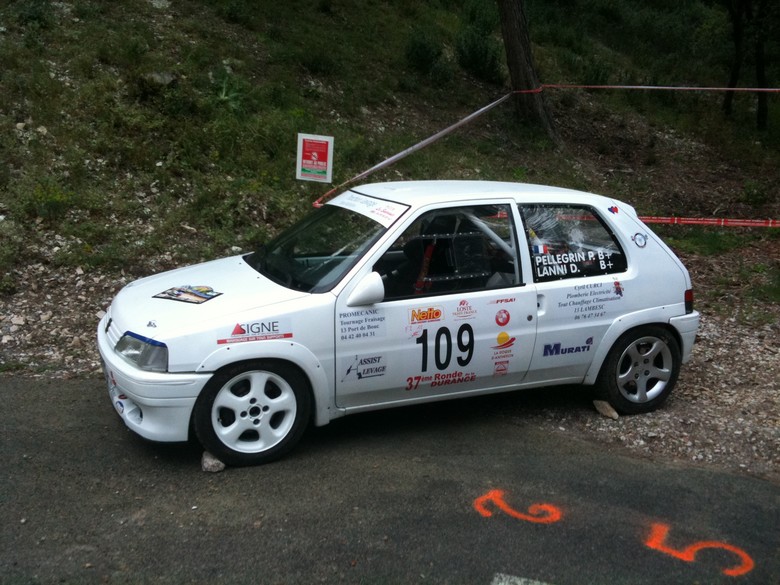

Donc dans ma presentation j'en etais à son premier rallye la ronde de la durance avec un abandon sur bris de cardan
un peu d'optimisme de ma part sur une epingle en montee et avec la pluie faisant son apparition, patinage readherance et clac le bol de cardan explosé domage c'etait à la maison on aurait bien voulu finir de plus on etait 4 de classe au depart de cette speciale (sur 13 au depart)
ce n'est que partie remise
donc apres divers renseignement, investissement dans des cardans SNRA meilleur rapport qualite prix d'apres differente info. de plus c'etait le delais le plus rapide mis a part l'origine, et le rallye suivant etait 3 semaines apres en region rhone alpes le rallye Chambost Longessaigne 69
et là 1ere speciale on s endort dans les chicane 1ere es 7 eme de classe sur 12
qques photos
