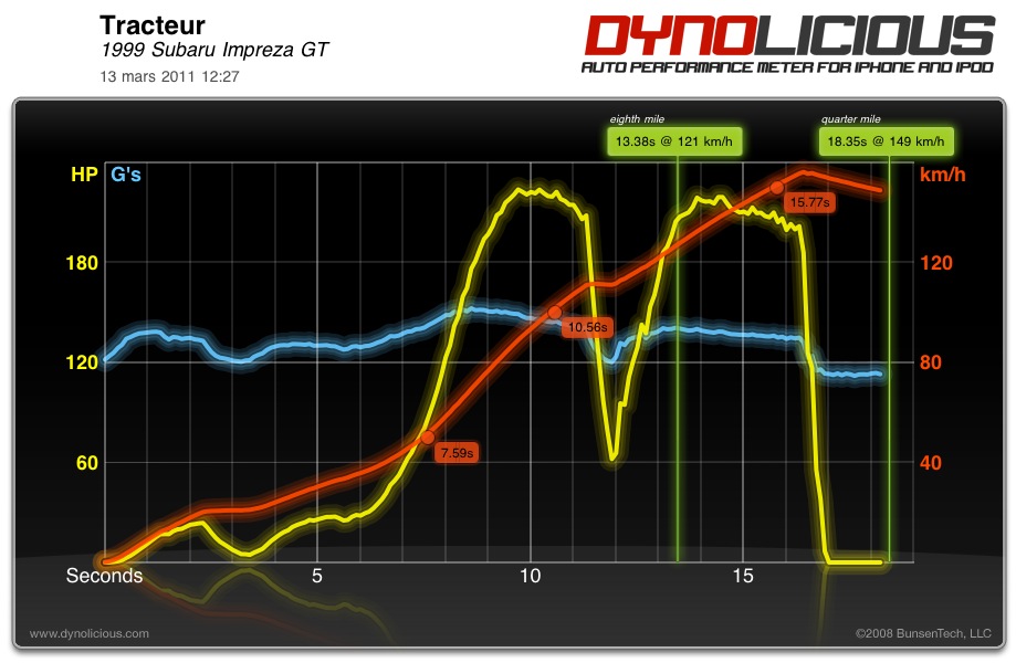

J'ai passé mon tracteur au Dynolicious.
SetUp du log :
Rollout speed = 0"
Rollout distance = 0"
Trigger = 0.10 G
Voici les infos renseignées pour le tracteur :
Poids : 1400kg (véhicule 1315kg + moi 80kg)
Drivetrain Loss = 0% (pour avoir la puissance à la roue)
Résultat en partant en 1° très doucement, en 2° doucement puis pied planche en arrivant à 2500 tr/min, puis 3° à fond, puis 4° à fond pendant 2 secondes puis on arrête d'accélérer et le verdict tombe !
227HP (222cv) à la roue, et voici le graphique :
IMG_0299.JPG [ 130.62 Kio | Vu 1445 fois ]
Autre chose, j'ai modifié le splitter de ma GT pour qu'il diffuse l'air bien correctement sur l'échangeur de WRX qui est plus large que celui d'origine sur GT. :kakashi:
