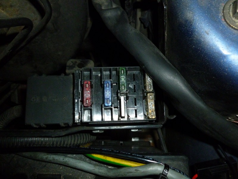

Hier mon homme a bricolé sur la voiture et on a fait une découverte. Ma sonde lambda a 4 fils, jusque là ça va. Sauf qu'en contrôlant la continuité des fils jusqu'au calculo, il y en a 2(la cosse rouge je crois) qui vont aux même bornes sur le calculo (3 en tout) Et en plus de ça, sur ma lambda j'ai 3 masse et le signal !! je n'ai pas de + ! Qqn pourrait il contrôler sur sa titine sur quelles bornes du calculo vont les fils de la lambda. Et aussi, sur la RTA ils disent qu'il y a un fusible pour la lambda (qui n'est pas illlustré sur l'image) Sauf que moi j'en ai pas !! il n'y a même pas les encoches, donc si je n'ai pas de fusible, ça serait logique que je n'ai pas de + à ma lambda.

Quand on a testé la sonde au voltmètre, elle n'avait pas de +, cela signifie qu'elle n'est pas alimentée.
Regarde les photos (en commençant par le bas je pense ! lol)
Commentaire: ça c'est que te dis la revue; le fusible 3 (qui n'est pas mis sur l'image) est celui de la lambda
P1000337.JPG [ 144.3 Kio | Vu 965 fois ]
Commentaire: Dans ma boîte à fusible je n'ai pas ce fameux fusible !!
P1000335.JPG [ 128.12 Kio | Vu 965 fois ]
Commentaire: Au fait le raccord que mon homme a fait pour ma durite ;)
P1000336.JPG [ 143.11 Kio | Vu 965 fois ]

c'est le 10 rouge le n°1 puisque je me suis fait avoir l'autre coup j'avais enlever le 25 du bas et le ventilateur moteur tournait plus
le schéma de la RTA n'est pas bon je me suis déjà fait la réflexion et si tu regarde en dessous de la boite à fusible tu n'as pas de fils qui arrivent au emplacement ou il n'y a pas de fusible
Pourquoi la revue n'est pas bonne :bleu: :bleu: :bleu: :bleu:
ça induit en erreur !!
Justement on l'a démontée pour voir que justement les fils n'arrivaient pas en dessous !! Bon ben ça ça va pas résoudre le fait que je n'ai pas le +12V à ma lambda :bleu: :bleu: :bleu:
