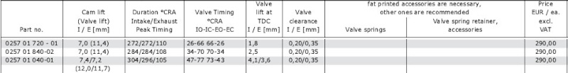

284° avec 11.4 de levé
équivalent arbre a came groupe A

http://www.servimg.com/image_preview.ph ... u=11205170
c'est le deuxieme

Normal que les soupapes passent loin c'est que l'aac ne ce cale pas comme celui d'origine!

2,5mm au pmh c'est pas énorme aussi. :bien:
la culasse est rabotté de combien ?
le block moteur est à hauteur d'origine ?
 Sujet du message: Re: 106 xsi filman33......4 PAP GSXR 750 SRAD page 9
MessagePosté: Vendredi 01 Juin 2012 20:29
Inscription: Vendredi 27 Avril 2012 17:47
Messages: 233
Oui 2.5 au pmh avec L'aac régler comme il faut par rapport au fabricant.
Nous on a regarder par rapport au calage d'origine du moteur, et on et loin des 2.5mm. J'avais même émis l'hypothèse de décaler d'une ou deux dent pour avoir un meilleur diagramme. Les valeurs n'ont fait que confirmer l'idée que je m'étais faite! :jap:

le calage d'origine c'est moin de 108° ?

si c'est le 2eme de la liste le calage de l'aac est à 108°
l'aac d'origine a combien de degré pour le calage ? :bvoyons:
merci
MessagePosté: Samedi 02 Juin 2012 18:07
Messages: 233
Les valeur de l'arbre dorigine de la rta sont:
Aoa 9'52
Rfa 58'3
Aoe 63'45
Rfe 7'09
Si tu peut nous en sortir quelque chose...
