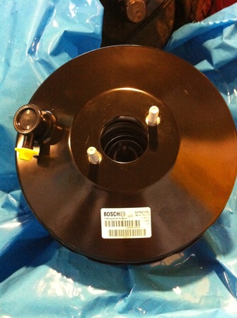

je viens de changer le servo-frein
IMG_0560.JPG [ 63.67 Kio | Vu 7453 fois ]
et c'est pas terrible la pédale est dure et puis s'enfonce tout doucement jusqu'à ne plus freiner , jai purgé mais pas mieux , peut-être le maitre cylindre il a 20 ans ????

À l'arrêt, si tu freine et maintient freiné sans pomper, la pedale ramoli pour aller jusqu'au fond ou pas ?

oui à l'arrêt moteur en marche la pédale s'enfonce doucement jusqu'en butée

Maitre cylindre ou fuite ;)
