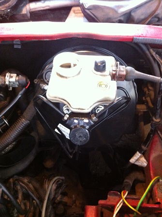

je viens de changer le servo-frein
et c'est pas terrible la pédale est dure et puis s'enfonce tout doucement jusqu'à ne plus freiner , jai purgé mais pas mieux , peut-être le maitre cylindre il a 20 ans ????

À l'arrêt, si tu freine et maintient freiné sans pomper, la pedale ramoli pour aller jusqu'au fond ou pas ?

oui à l'arrêt moteur en marche la pédale s'enfonce doucement jusqu'en butée

j'ai purgé de ARD ARG puis AVD AVG '
première fois pour moi , peut-être mal fait la purge ?????

Maitre cylindre ou fuite ;)

Ok, je vais voir cette semaine pour le MC
Je n'ais pas vu de fuites ,
Quand je freine en roulant le premier coup pédale est dur puis il s'enfonce
Après il faut pomper ???

Perso je démonterai les tambours voir si c'est gras dedans ou pas, si c'est gras changement su kit de frein complet + nettoyage (evéntuellement ré alésage des tambours), si c'est sec alors faut se pzncher sur le MC ...
si tu as passé le CT récemment, donne nous les valeurs de freinage (avg/avd/arg/ard)

merci pour l'intérêt que tu portes à mon problème , j'ai acheté un maitre-cylindre,
Maitre cyl Bendix 132897B .
je vais le monter ce week-end ,pas beaucoup de temps à me consacrer à la réparation de la voiture , elle freine bien avec le frein à main ça bloc bien les roues je pense que les tambours sont bons mais ils ont 20 ans tout de même, surement un peu usés ?????

Hello :bien: aujourd'hui je viens de changer le maitre cylindre et ça marche du tonnerre enfin c'est agréable de freiner sans pomper :D , une bonne chose de faite,
je viens de voir que les soufflets des cardans sont crevés il va falloir les changer , beaucoup de pièces d'usure normal après 20 ans , je ne sais pas si je change les soufflets ou les cardans ,car ils ne claques pas ?
