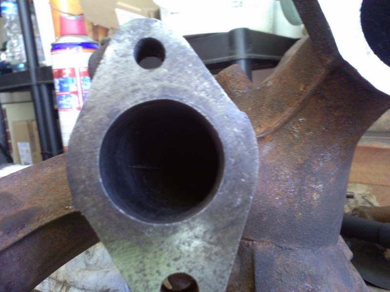

bonjour tout le monde, il y a quelque semaines j'ai décidé de modifier les conduits de mon collecteur d'origine, faire sauter le bosselage des conduits ainsi que mettre ces derniers a la taille des joints. voici deux photos qui donnent un aperçus du travail réalisé. par la suite, je compte mettre la sortie du collecteur a la taille du joint également. je ne sais pas si ces modifs vont m'apporter grand chose, mais a la base, je le fais pour tuer le temps en attendant d'entamer la réfection de mon moteur 1400xsi.
finances finances... :)
tous les conduits sont fini, juste le 4eme ou il reste un poil de taf (en 10 min c'est fini)
Commentaire: après modification, voilà le résultat.

Beau travail :D

merci :), je fais de mon mieux pour que ca soit plus performant qu'a l'origine, puis si je peux gagner un peux, c'est que du bonus. Mon but étant d'avoir un moteur performant avec une config origine en apparence. un collègue a moi m'a conseillé de poser ma culasse de 1300 Rallye sur mon bloc xsi, car l'AAC est un poil plus méchant, mais Est-ce que je gagnerais? les culasses sont elles les memes (diametre des conduits)? a savoir que la culasse a été resurfacée de pas mal. je mettrais une photo ce soir si j'ai le temps.

MessagePosté: Mercredi 04 Juin 2014 21:59
Normalement il y a que l'AAC qui change
Tu as testé le collecteur ?

Testé sur la voiture ? Si c'est ca non pas encore. Je pense l'essayé sur le moteur actuel histoire de voir si je sens une différence mais c'est pas sure. A la base, ce collecteur ira sur le moteur d'origine une foi remonté.

Ca y est, les 4 conduits sont ok. hier, j'ai attaqué les deux sorties, alignement avec le joint, je monterais un col de signe en mono en attendant d'avoir fini le bitube. Je vais essayer de voir ce que je peux lui faire pour que ca passe mieu.

bien le taf sur les conduits Romu :kakashi:

Merci kiki, la je suid en train de mettre la sortie a la talle du joint. Dumoin presque. Comme le joint a du jeu, je laisse un poil de marge pour pas que le joint vienne brider les gaz. Il

good job , beaucoup de patiente surtout , pour les conduits
