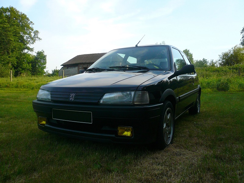

Salut à vous !
Je me présente, Sébastien 28 ans, haut normand, en possession de cette 106 xsi depuis bientôt 2 ans
C'est donc le petit 1.4 de 95ch année fin 1992
172000 km au compteur (easy)
Full stock sauf décatalysé, suppression isolant plancher / tableau de bord et essuie glace arrière.
Intérieur full cuir (pas de la "le mans" ni de la s16) option peut être... en tout cas en bon état :)
Toit ouvrant, vitres électriques et moquette bleue.

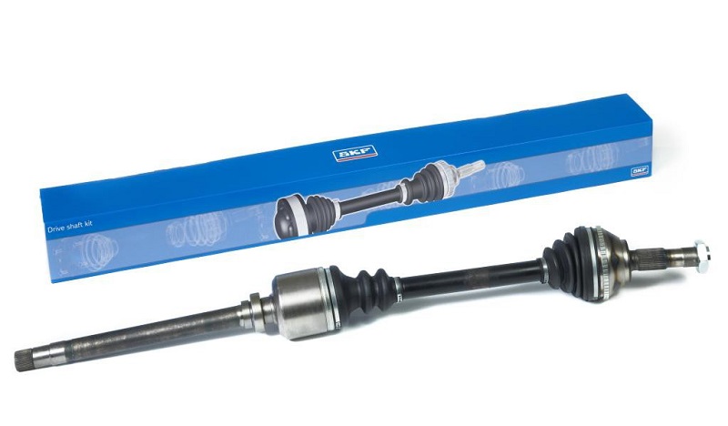

Salut,
J'ai une petite question concernant les cardans.
A quoi ressemble votre cardan droit (qui est bien à droite lorsque l'on est derrière le volant, c'est bien ça ?) ?
J'ai commandé un cardan SFK droit, il est différent de celui qui est sur la voiture. Je n'ai pas encore démonté mais j'ai pas l'impression qu'il soit adapté (voir photo).
Celui qui est sur ma 106 a un plus gros diamètre et la distance entre les soufflet est plus grande.
Merci pour votre aide :)
p-1-9-9-19.jpg [ 50.88 Kio | Vu 4143 fois ]
 Sujet du message: Re: 106 xsi noir onyx 1992
MessagePosté: Lundi 27 Juillet 2015 9:08
As-tu un palier de cardan sur ta voiture? Le cardan en photo est prévu pour xsi avec palier.
Voilà à quoi ressemble un palier au cas où :
Si tu n'en as pas, c'est pour ça que ton cardan est plus long entre les soufflets et plus gros. Si tu n'en as pas, si j'étais toi, je mettrais un palier ;)

Tout s'explique ! Merci :)
En effet je n'ai pas de palier.
Pourquoi est il préférable d'en mettre un ? Les trous de fixation sont prévus sur ma 106 ?
MessagePosté: Lundi 27 Juillet 2015 10:13
Inscription: Jeudi 25 Juillet 2013 14:46
Messages: 24
Localisation: Normandie sinueuse
Du coup sur Oscaro, ils mentionnent le palier que pour un cardan gauche... Que veut dire "avec bague" ?
Je ne vois pas quel cardan prendre dans le cas où je ne mettrais pas de palier (à part les Da Silva, j'avais lu ici que ça ne vaut rien...)
Merci d'avance
MessagePosté: Lundi 27 Juillet 2015 11:52
tu peux monter des cardan de 106 1L4i XT sinon ou 106 diesel si tu ne souhaites pas monter de palier
MessagePosté: Lundi 27 Juillet 2015 12:51
Messages: 24
D'accord merci pour l'info je vais voir de ce côté :)
