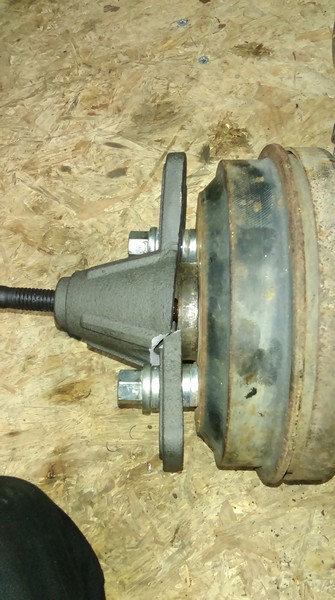

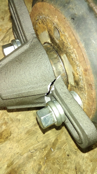

jsui monté vers 15mkg/18mkg, bim sa a cassé jsui deg :blague:
J'ai installé l'extracteur serré,plaqué aligné avec cale derrière,
donc ni trop d'effort sur une patte ni trop sur l’autre, malgré sa la plus petite a cassé :blague:

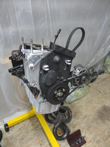

- récupération d'un pap 106 s16 diam 52
- courroie alternateur,distri,filtre a huile neuf
- cache en plastique de compteur de volant (il etait pas dessus quand j'ai acheter la xsi :mrgreen: )

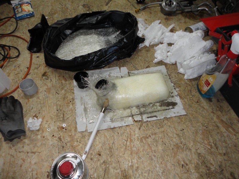

-Pour la futur grosse boite a air de la xsi, avec ram air en calandre et suppression
dla traverse sa sera un peu le même procédé que je suis en train de faire pour ma 2e écope d'air forcé dla 406 (en tof ci dessous)
mousse expansive,moule,fibre,résine, finition, (peinture ??)
c'est de l'artisanal hein! :mrgreen:
tofs :
EDIT du jeudi 25/02: démoulage, ecope retirer, 2em couche de fibre exterieure, sechage en cour
EDIT du vendredi 26/02: 2em couche seche, 3em couche en cour plus du renfort interieur

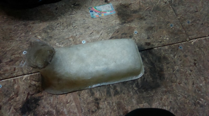

La suite de la new écope air forcé dla 406:
- 3e couche sèche,démoulage,ponçage, apré,peinture.
édit du 29/02 : peinture ok, montage en cour

écope finish pr la 406 :D,
ya pas une finition de ouf,c'est juste pour rouler avec la coupé,et sa marche encore mieux qu'avec l'ancienne :mrgreen:
