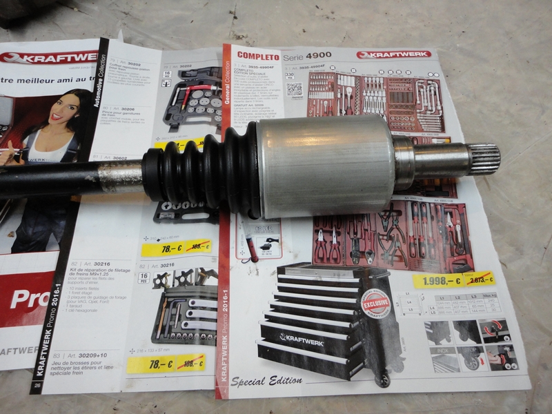

en photo ci dessous, le cardan gauche, il est neufffffffff :p2 ,
finalement jlai fait moi meme :bbah:

en photo ci dessous, le cardan gauche, il est neufffffffff :p2 ,finalement jlai fait moi meme,
blindé chez peugeot a coté de chez moi,
puis c'est pas compliqué
j'ai mes deux cardans neuf :D :wilo: oh put1 sa va tourné sa race de sa race de sa race :mrgreen:
