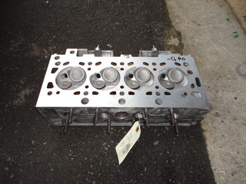

jolie la culasse, ça va être un avion ta 106

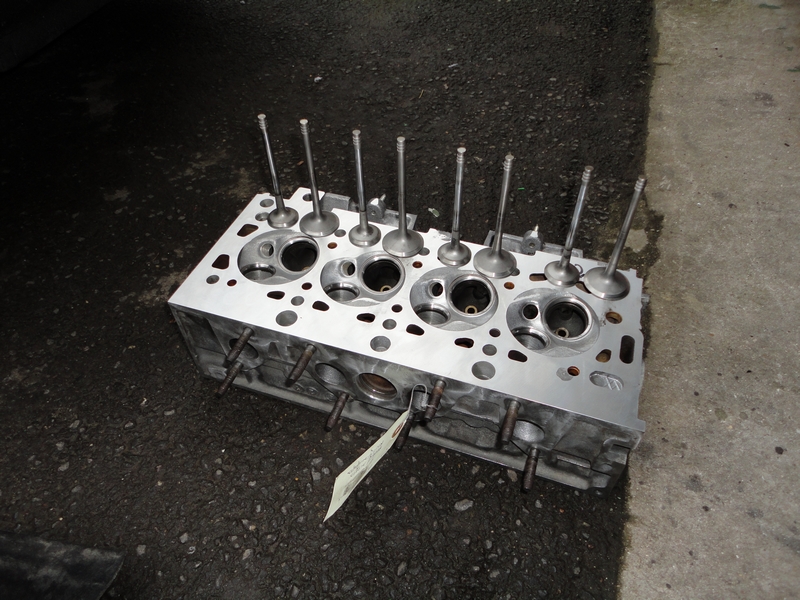

sacré boulot abattu :kakashi: :kakashi:
et niveau culasse, les conduits, tu va les polir ou non?
MessagePosté: Jeudi 26 Mai 2016 1:10
non pas poli,mais yora une finition de ponçage un peu granuleuse ;)
jsui pas encore a la moitié dla cucu !
non pas poli,mais yora une finition de ponçage ultra fin genre 600.
je tiens a se que sa reste un peu granuleux ;)
on lit de tous dans les bouquins concernant le fait de faire ou non polir les conduits, tous cela pour garder l'effet venturi
 Sujet du message: Re: XSI 1.6L prépa 150ch // PF47
MessagePosté: Jeudi 26 Mai 2016 10:39
Les aspérités dans les conduits créent des turbulences qui favorisent le mélange air/essence.
Donc on peut polir l'échappement mais pas l'admission.

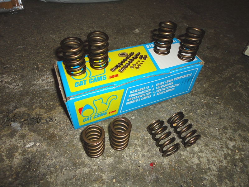

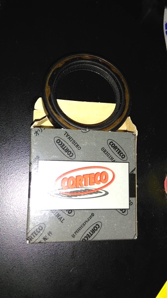

Suite:
-ressort catcam
-mc 23.8 de 306 s16 III en version 4sortie !
- bombe noir mat pour refaire mon mastervac d'origine,

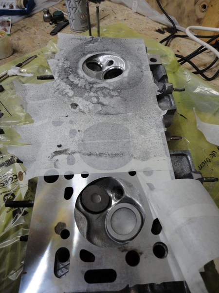

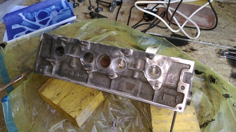

Suite:
- Nettoyage,apprêtage,peinture des étrier 283mm,peinture omp spécial étrier 800°
- démontage des reste de roulement sur les moyeux de roue av
la prepa de la culasse a reprit

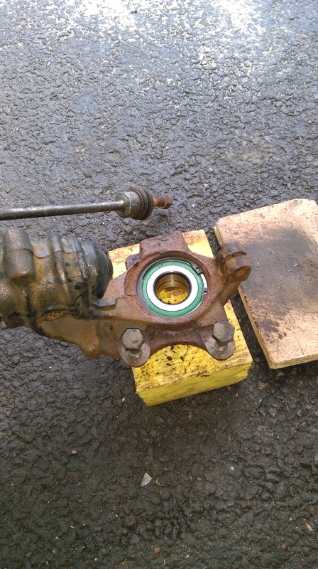

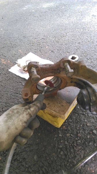

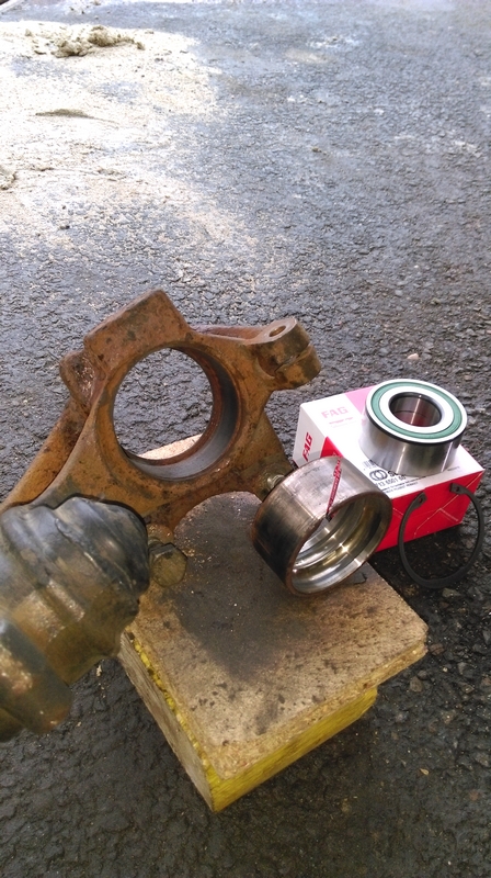

-changement des roulement avant
g pas de presse donc méthode artisanale :)
je retire les billes et leur cages, tentative de chauffe pour extraire le roulement par dilatation,
ba raté :lolbis:
donc découpage de la cage interieure, et sa sort.
Ensuite je chauffe,20min, et paf sa rentre tout seul :kakashi:

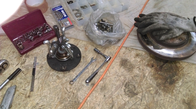

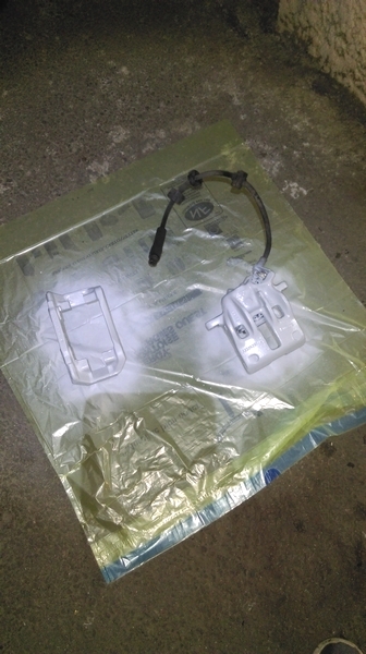

Suite:
-les deux jambe de force avec roulement neuf prête a recevoir les moyeux
(apres fabrication d'un ptit outil de pousser) auxquelles j'ai retirer les reste de roulement bloquer dessus.
- nettoyage,ponçage,apprêtage,peinture de biellette de bar stab av
- nettoyage du volant moteur,déglaçage
-retroviseur droit éléctrique degivrant avec coque commandé a mick39 du forum,
j'ai vendu le droit que j'avai c'etait un manuel sans coque :?
- recuperation de la new porte droite dimanche soir normalement :kakashi:
