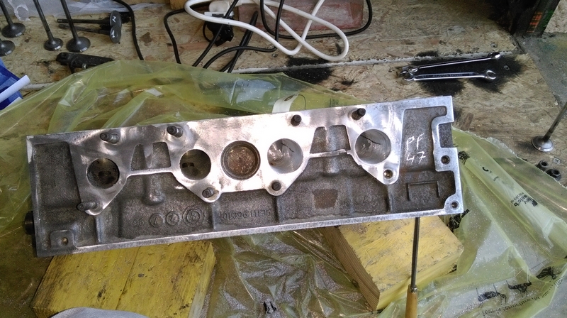

La suite:
la culasse est sorti de chez soprad,donc:
- gros nettoyage
- épreuve ok
- rectif 0.4
- teste des guide > guide ok pas de changement
- rectif siège
- rectif porté soupape > rodage
prochaine etape les conduits et les chambres :xsi:
