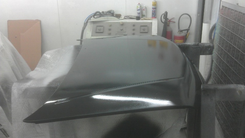

Bon j'ai trouvé comment arranger ça, voici donc quelques photos. Je suis qu'à un stade pas très avancé mais c'est toujours un début !
12-AC71CFF2-1030445-960 (800x451).jpg [ 161.75 Kio | Vu 7941 fois ]

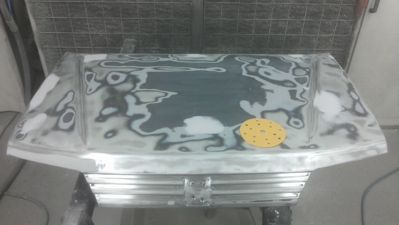

Ponçage, beaucoup de ponçage, redressage et masticage des quelques petits pets

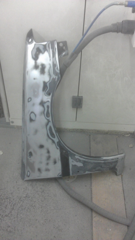

12-A0FCEA52-873848-960 (800x451).jpg [ 154.47 Kio | Vu 7941 fois ]

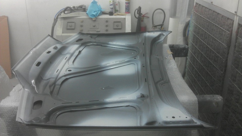

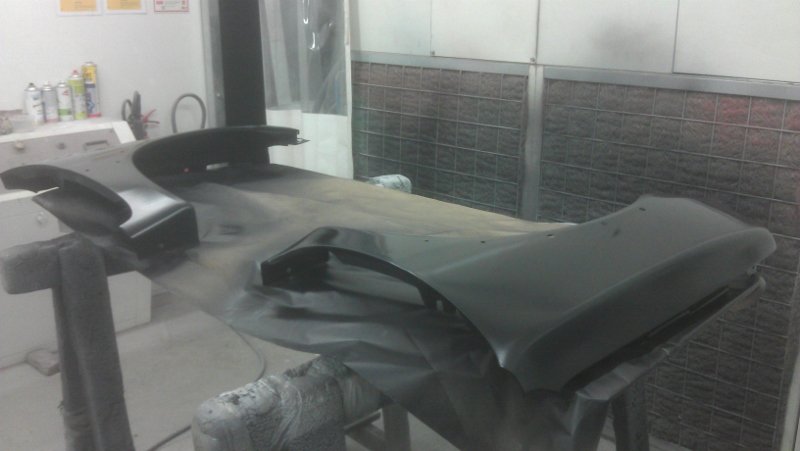

On retourne, on gratte les quelques points de rouilles superficiels, on passe un primaire pour tôle nue, (s'en suit un couche d'apprêt noir)
12-AE9109D9-764484-960 (800x451).jpg [ 139.42 Kio | Vu 7941 fois ]

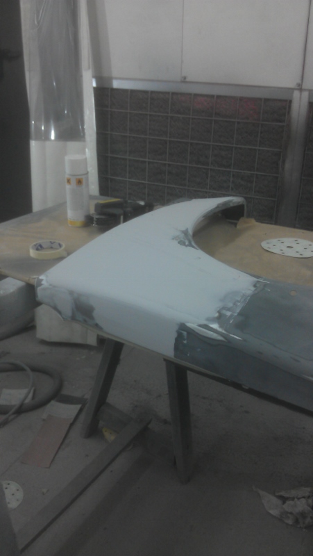

On laisse sécher et on retourne à nouveau pour passer le primaire puis on apprête

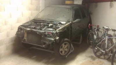

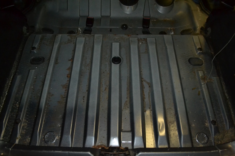

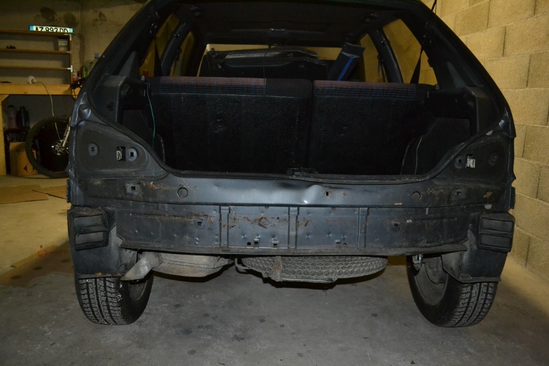

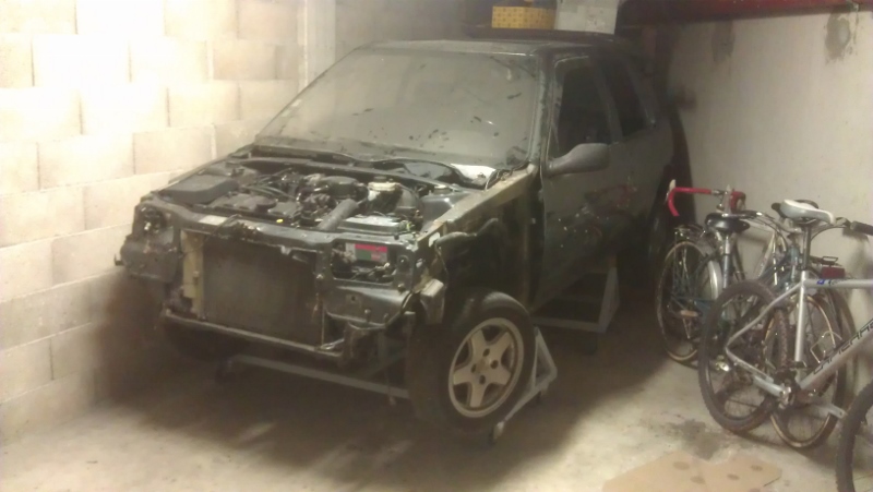

J'en profite pour rattraper un peu le retard sur les photos et vous poster l'évolution des travaux jusqu'à présent !
Commentaire: Démontage de toute la face arrière, sur ce plan, elle est parfaite, il n'y a qu'un petit pet sur la jupe qui sera vite redressé.

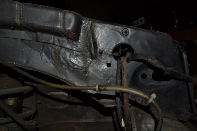

Commentaire: Traces de choc sur le longeron droit, en espérant qu'il n'y aura pas trop de mauvaises surprises derrière, toujours est-il qu'un passage au marbre s'impose !

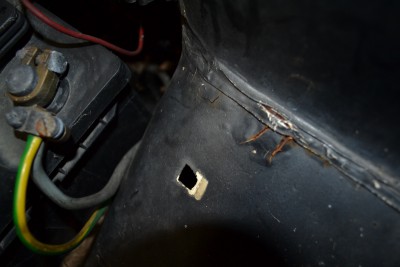

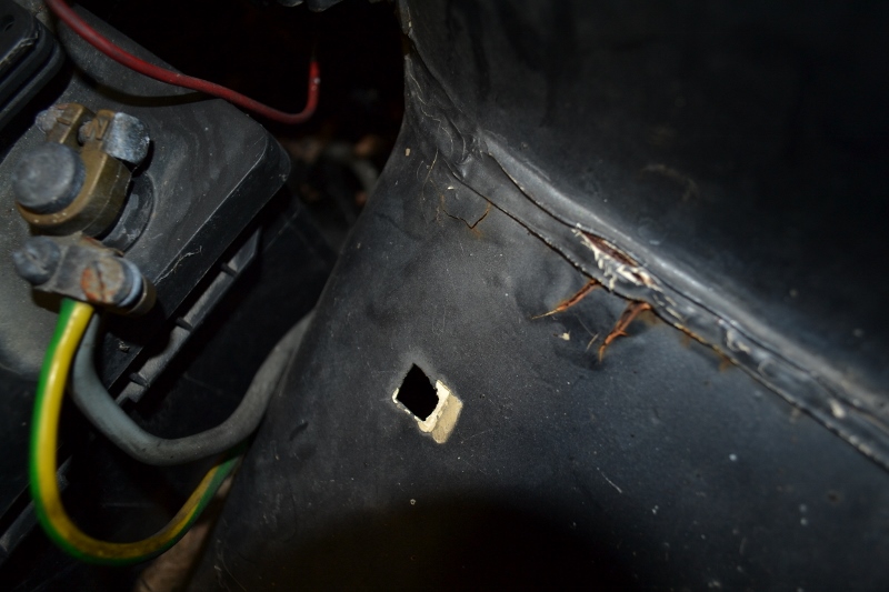

Commentaire: Un point de rouille assez étrange au niveau de la coupole d'amortisseur et les joints autour craqués.
DSC_0006 (800x533).jpg [ 207.75 Kio | Vu 6862 fois ]

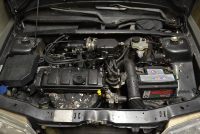

Commentaire: Vue d'ensemble du compartiment moteur après ces quelques années d'immobilisation.
DSC_0003 (800x533).jpg [ 297.62 Kio | Vu 6862 fois ]

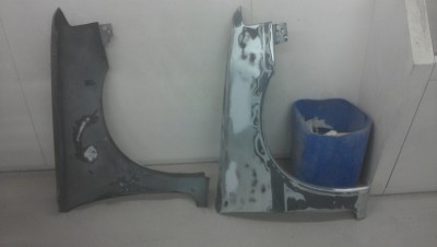

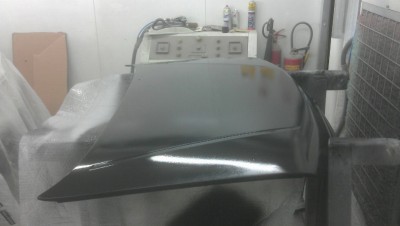

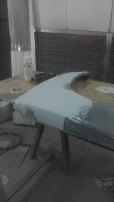

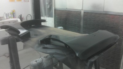

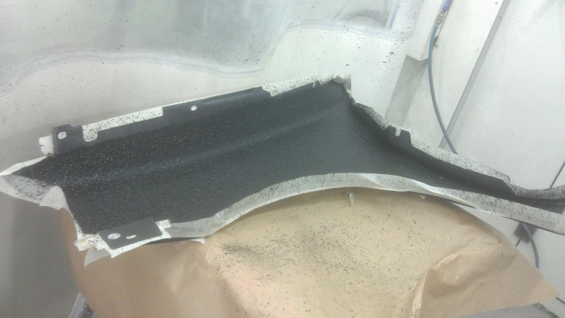

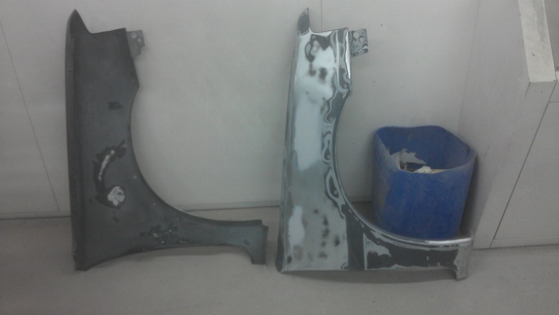

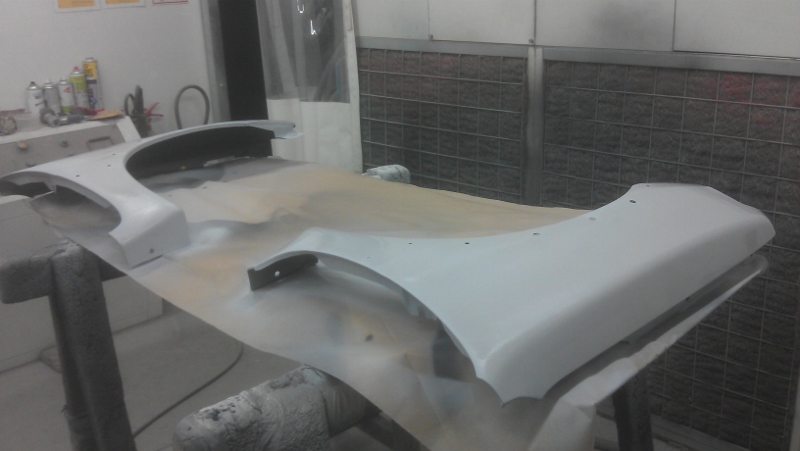

Préparation des ailes avant :
Commentaire: Blaxon des intérieurs d'aile
IMAG0433 (800x451).jpg [ 194.59 Kio | Vu 6861 fois ]

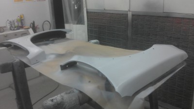

Commentaire: Mise en apprêt
IMAG0412 (800x451).jpg [ 162.82 Kio | Vu 6861 fois ]
Commentaire: Application du primaire pour tôle nue
IMAG0411 (800x451).jpg [ 144.99 Kio | Vu 6861 fois ]

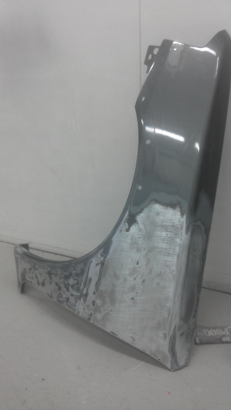

Commentaire: Ponçage intérieur et extérieur
IMAG0409 (800x451).jpg [ 129.04 Kio | Vu 6861 fois ]
Commentaire: Application du mastic
IMAG0402 (451x800).jpg [ 128.73 Kio | Vu 6861 fois ]

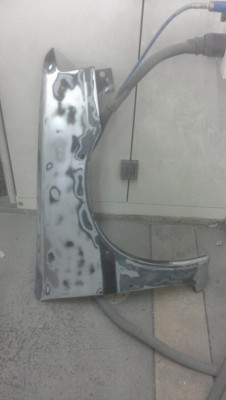

Commentaire: Redressage aile gauche
IMAG0401 (451x800).jpg [ 122.94 Kio | Vu 6861 fois ]
Commentaire: Redressage et décapage aile droite avec mastic
IMAG0407 (451x800).jpg [ 163.63 Kio | Vu 6861 fois ]

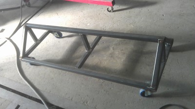

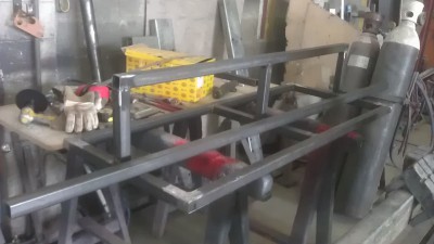

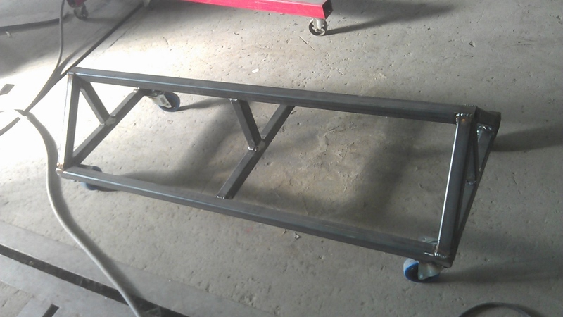

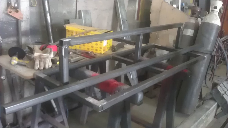

Confection de chariots roulants pour déplacer librement la caisse dans mon petit garage et travailler librement en hauteur.
Commentaire: La saucisse en place dessus
IMAG0468 (800x451).jpg [ 154.05 Kio | Vu 6861 fois ]
Commentaire: Un chariot terminé
IMAG0442 (800x450).jpg [ 185 Kio | Vu 6861 fois ]
Commentaire: On oublie pas notre cher Pythagore pour les calculs !
IMAG0443 (800x450).jpg [ 177.19 Kio | Vu 6861 fois ]

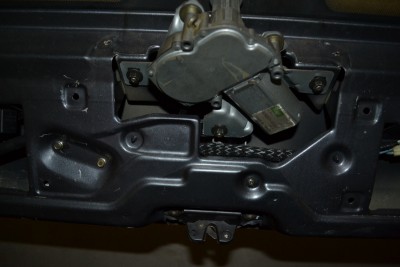

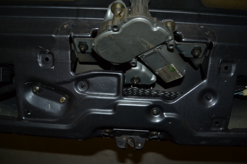

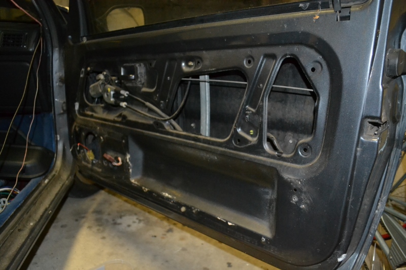

On continue avec le dégarnissage du hayon, bonjour la merde pour passer le faisceau ! :cagoule:
DSC_0198 (800x533).jpg [ 227.09 Kio | Vu 6825 fois ]
DSC_0241 (800x533).jpg [ 187.93 Kio | Vu 6825 fois ]
J'ai laissé la serrure pour pouvoir découper la lunette facilement sur la voiture.
Puis on continue à dépouiller l'intérieur.

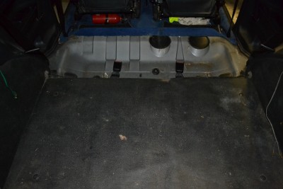

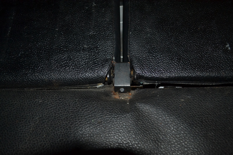

On commence par la banquette, ici le montage de l'assise.
DSC_0206 (800x533) (2).jpg [ 314.99 Kio | Vu 6825 fois ]
Avant :
DSC_0213 (800x533) (2).jpg [ 255.44 Kio | Vu 6825 fois ]
Après :
DSC_0214 (800x533) (2).jpg [ 240.44 Kio | Vu 6825 fois ]
Je ne vois aucune trace de choc, le plancher est ultra sain donc c'est une bonne nouvelle. Reste à voir s'il n'y a pas de rouille qui s'est introduite derrière la moquette collée sur les bords de la malle. D'ailleurs si quelqu'un a une technique efficace pour les sortir proprement, je suis preneur ! :xsi:
