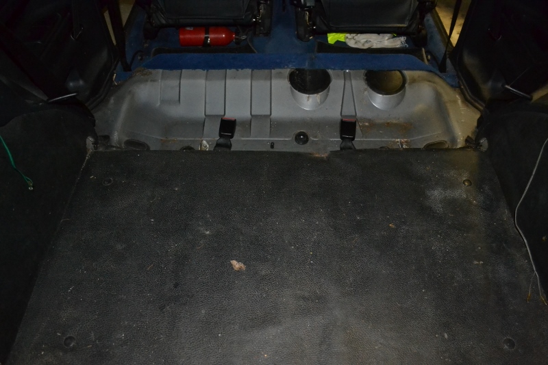

J'en profite pour rattraper un peu le retard sur les photos et vous poster l'évolution des travaux jusqu'à présent !
Commentaire: Démontage de toute la face arrière, sur ce plan, elle est parfaite, il n'y a qu'un petit pet sur la jupe qui sera vite redressé.

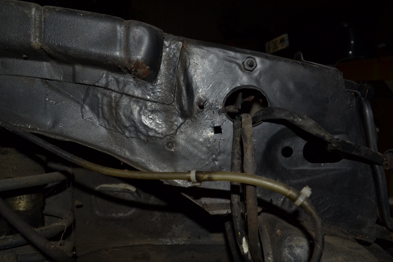

Commentaire: Traces de choc sur le longeron droit, en espérant qu'il n'y aura pas trop de mauvaises surprises derrière, toujours est-il qu'un passage au marbre s'impose !
DSC_0166 (800x533).jpg [ 242.36 Kio | Vu 7014 fois ]

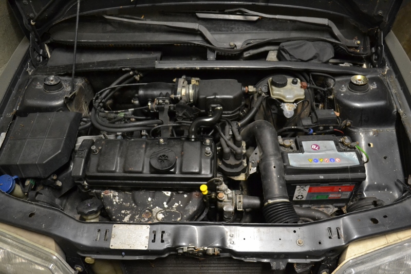

Commentaire: Un point de rouille assez étrange au niveau de la coupole d'amortisseur et les joints autour craqués.
DSC_0006 (800x533).jpg [ 207.75 Kio | Vu 7014 fois ]
Commentaire: Vue d'ensemble du compartiment moteur après ces quelques années d'immobilisation.

Avant :
DSC_0213 (800x533) (2).jpg [ 255.44 Kio | Vu 6977 fois ]
Après :
DSC_0214 (800x533) (2).jpg [ 240.44 Kio | Vu 6977 fois ]
Je ne vois aucune trace de choc, le plancher est ultra sain donc c'est une bonne nouvelle. Reste à voir s'il n'y a pas de rouille qui s'est introduite derrière la moquette collée sur les bords de la malle. D'ailleurs si quelqu'un a une technique efficace pour les sortir proprement, je suis preneur ! :xsi:
