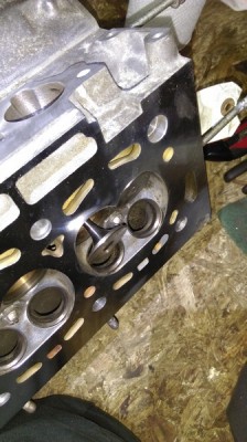

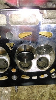

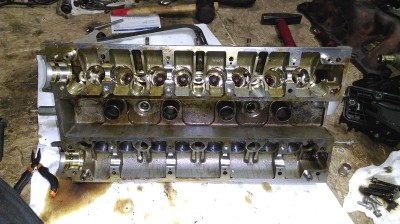

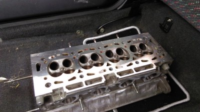

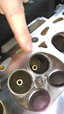

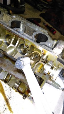

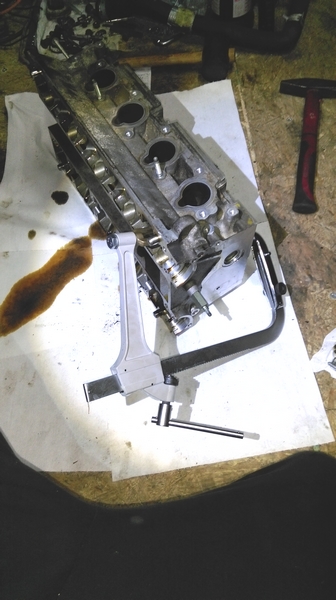

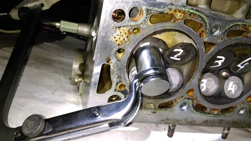

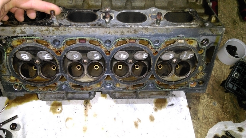

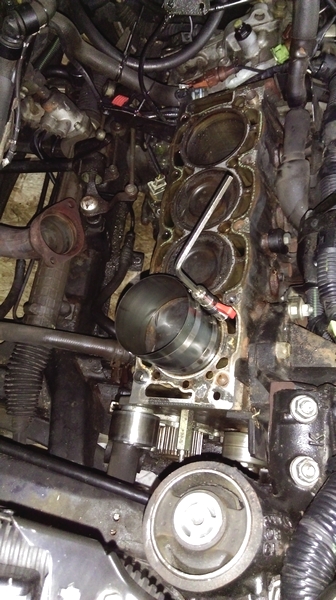

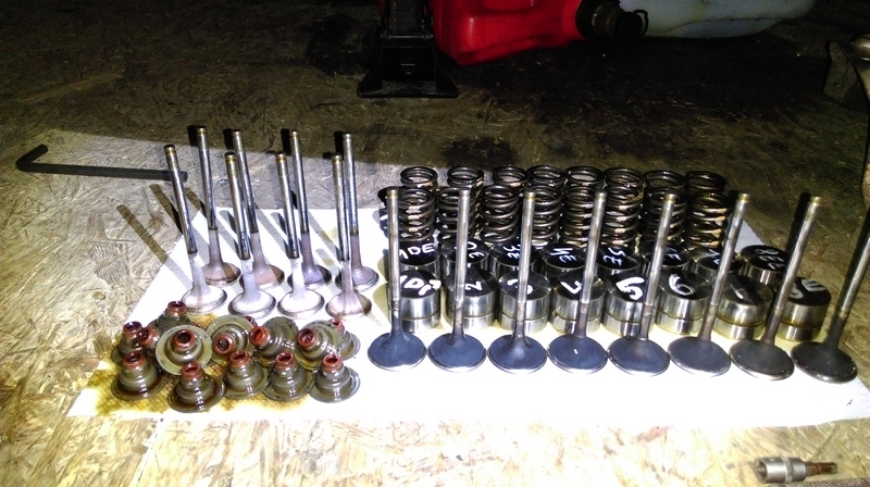

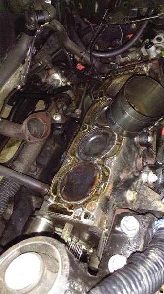

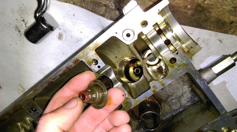

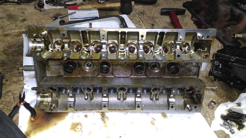

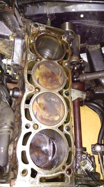

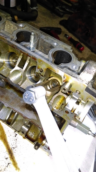

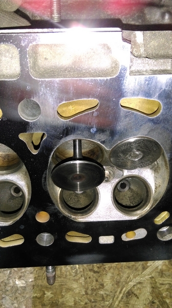

culasse complétement démonté,

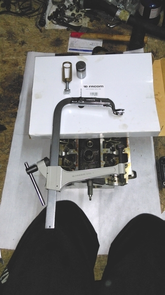

bon j'ai craqué j'ai prit le facom avec accessoire, 180e la bête :mrgreen:

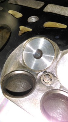

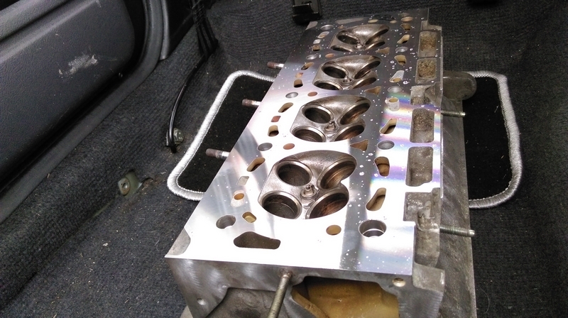

niveau surfaçage , les info que javai eu étaient pas fausse:
rectif maxi j4r 0.5/0.6mm sinon la machine va touché les siége ^^
niveau piston je laisse les segment (les piston ont 143milles)
IMAG1397.jpg [ 355.51 Kio | Vu 3297 fois ]
IMAG1396.jpg [ 339.89 Kio | Vu 3297 fois ]
IMAG1395.jpg [ 205.59 Kio | Vu 3297 fois ]
IMAG1394.jpg [ 174.03 Kio | Vu 3297 fois ]
IMAG1392.jpg [ 160.53 Kio | Vu 3297 fois ]

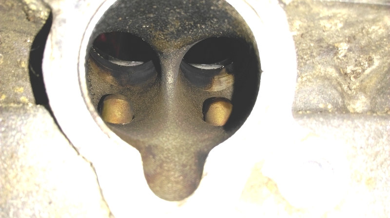

suite en images
les conduit sont vraiment bien fait , pareil que la culasse de rs :)

sa avance plutôt bien :bien:
tu peux me donner la réf des accessoires de ton démonte soupapes facom stp, j'ai le même mais sans accessoire, sa va bien pour les culasses TU mais après c'est galère ;)
MessagePosté: Vendredi 17 Février 2017 18:41
Messages: 5109
ref pour 16s de l’accessoire :
U13DB
La culasse est chez le rectifieur :brs:

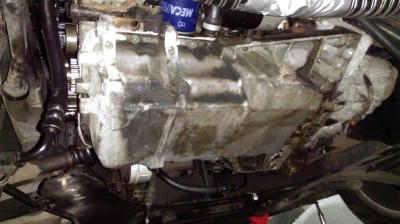

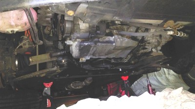

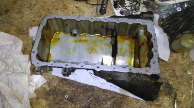

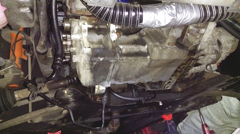

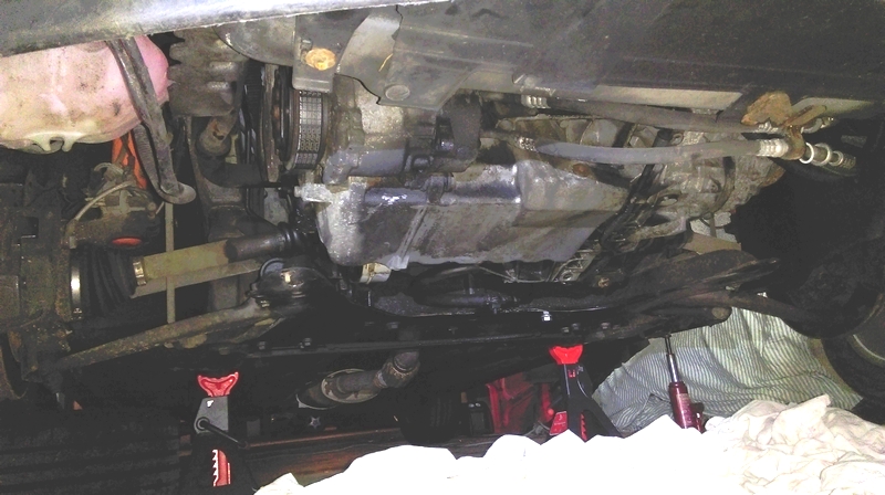

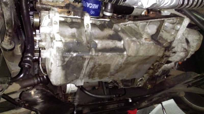

le démontage continue,sa prend du temps car courroie distri derrière
la poulie damper,compresseur a retiré,tendeur accessoire a retirer,
encore des cache a retiré,bocou de chose fixé sur le carter d’huile.
mais sa y est j'y suis !
le carter est pret a tombé :vivemoi:

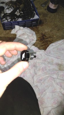

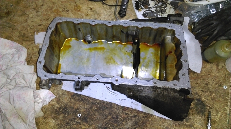

en photo un bouchon de vidange en alu, avec mega aimant au bout
en remplacement de l'origine,
juste un truc a modif a l'interieure pour le mettre :)
IMAG1422.jpg [ 362.58 Kio | Vu 3185 fois ]
IMAG1417.jpg [ 180.42 Kio | Vu 3185 fois ]
IMAG1416.jpg [ 208.61 Kio | Vu 3185 fois ]
IMAG1415.jpg [ 294.96 Kio | Vu 3185 fois ]

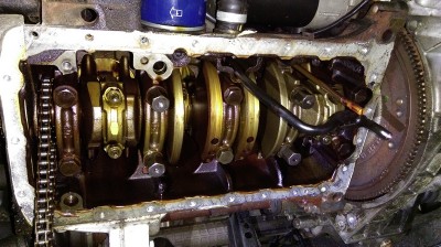

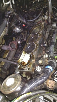

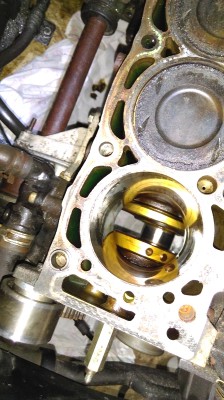

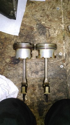

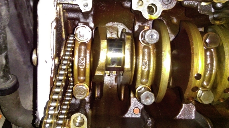

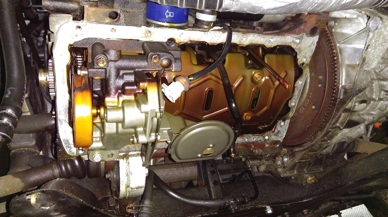

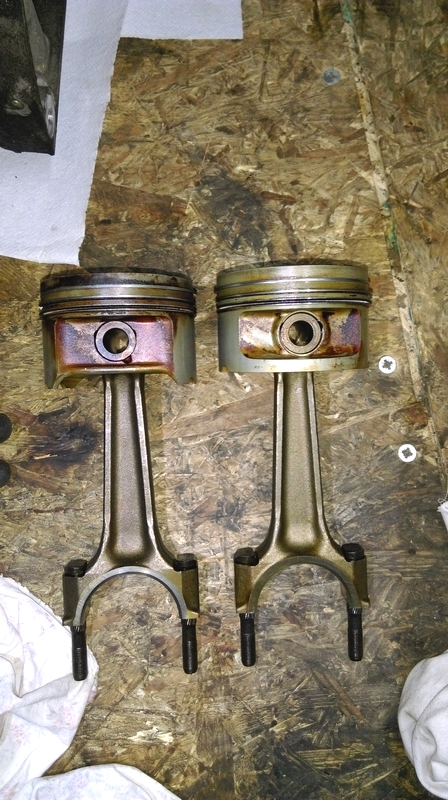

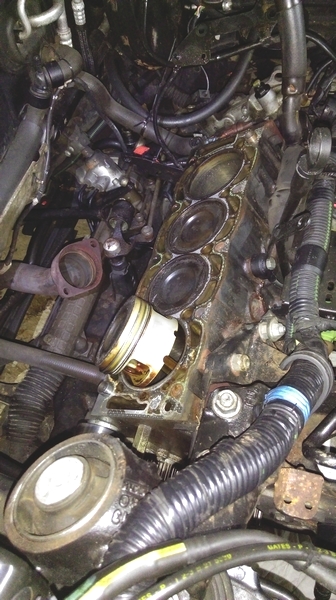

bon j'ai ouvert le bas,
j'ai sortit les piston et commencé le changement
en photo la dif entre les deux,
je me suis aperçu que mes bielles ont un perçage de lubrification en tête de bielle
que n'a pas les bielle de RS, un plus, le coussinet est d’ailleurs percé a l'endroit du trou de lub.
les coussinet de rs ne son pas percé.
concernant le vilo contrairement a se que j'avait pus lire sur rallye forez,
le vilo a bien une difference, niveau pignon d'entraiement de pompe a huile,
sur j4r il est fixe, sur rs il est libre
(je sais pas pourquoi, doit yavoir un rapport avec la pompe a huile de RS)
photo>>
IMAG1431.jpg [ 403.24 Kio | Vu 3149 fois ]
IMAG1429.jpg [ 360.33 Kio | Vu 3149 fois ]
IMAG1428.jpg [ 237.8 Kio | Vu 3149 fois ]
IMAG1427.jpg [ 394.78 Kio | Vu 3149 fois ]
IMAG1426.jpg [ 382.04 Kio | Vu 3149 fois ]

culasse chez le pro se soir, il me retire que 0.3/0.4mm par sécurité pour pas touché les sièges a la machine :? (je voulai 0.5)
Entre temps j'ai vue sur le net qu'il existe un JDC super fin pour bloc RS,
0.7 au lieu de 1.3 donc - 0.6mm :D
Le problème: délaie de livraison de +/-2 semaines (jdc cometics usa)..... :blague: :blague:
jvai faire 1/2mag demain en speed voire si je peut l'avoir semaine pro
si jpeut avoir 12-1 ou 12.5 de rv a l'E85 c'est parfais sa va poussé :mrgreen:

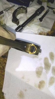

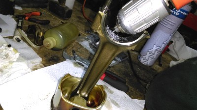

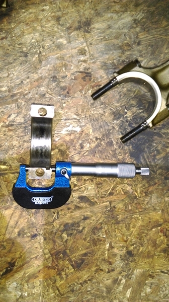

En se qui concerne mon bas moteur, j'ai un soucis de tete de bielle,
Il faut que je mesure au micrometre ou pied a coulisse electronique la largeur.
je pense qu'elle sont plus large de 0.02, du coup sa frotte legé sur le vilo :?
a corriger donc :ange:
Pour la lubrification ,mes bielle j4r sont percé pour la lub des coussinets, pour sa que le j4r fait 100 fois moins de coussinet HS que les RS :p3
je vais donc percé les bielles de RS , vous voyez les bielles dans le bloc ba sa ressort :mrgreen: :vivemoi: .

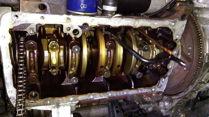

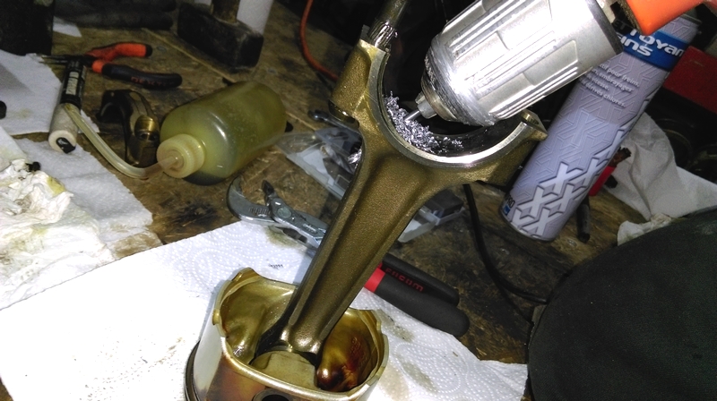

bon,j'ai tout ressortit,mesure des coussinet,des palier de bielle en différent
point,tout est pareil.
DU coup j'ai remonté mais piston dans le bon sens (inversion de 180°)
et j'ai pas mis d'huile entre le palier et le coussinet et entre la tête et le coussinet,
comme le film d’huile prend de l’épaisseur mes coussinet était trop serré.
J'ai percé les bielles de RS comme mes j4r, j'ai niké deux foret hss hdg,
normal vue le poid je met dessus le forét de 3 pour percé l'acier dla bielle ^^
une galere a sortir 1h de perdu.
Y m'en aura falu 3 au total :mrgreen:
voila,puis plus de problème au bas moteur, le vilo tourne a la mains fluide^^
Carter huile refermé,
remontage divers et culasse a suivre :D
yora tres probablement le montage de la modine de refroidissement dhuile de RS :loving:
mais rien d'autre :nana: :mrgreen: , obj couple :kakashi:
IMAG1468.jpg [ 303.99 Kio | Vu 3001 fois ]
IMAG1467.jpg [ 364.82 Kio | Vu 3001 fois ]
IMAG1461.jpg [ 187.22 Kio | Vu 3001 fois ]
IMAG1464.jpg [ 300.03 Kio | Vu 3001 fois ]
IMAG1460.jpg [ 264.45 Kio | Vu 3001 fois ]
MessagePosté: Lundi 27 Février 2017 14:55
Messages: 5109
le retour !
IMAG1475.jpg [ 184.27 Kio | Vu 2992 fois ]
IMAG1474.jpg [ 335.69 Kio | Vu 2992 fois ]
IMAG1473.jpg [ 335.2 Kio | Vu 2992 fois ]

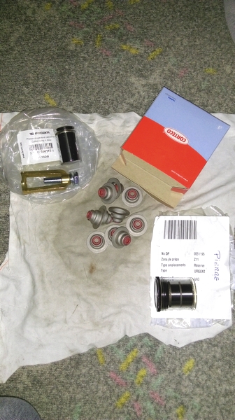

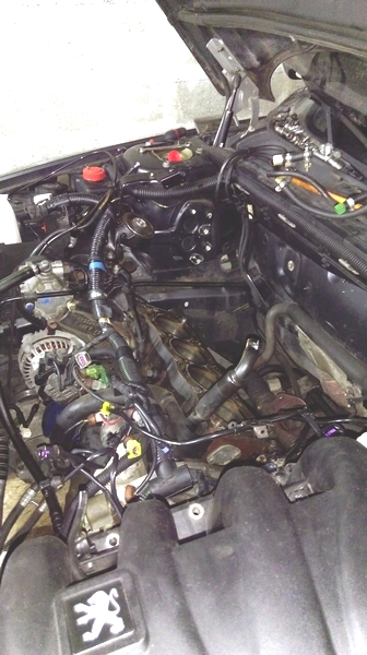

je commence le remontage pour mettre la culasse se soir, et la
les joint de queu son pas les bon,
je vais au mag les changer, j'en prend d'autre et c'est pas encore les bon .... :yeux:
go peugeot demain matin en speed
