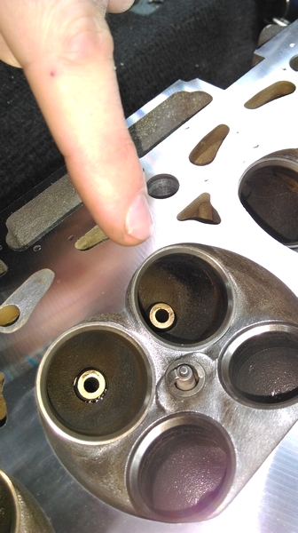

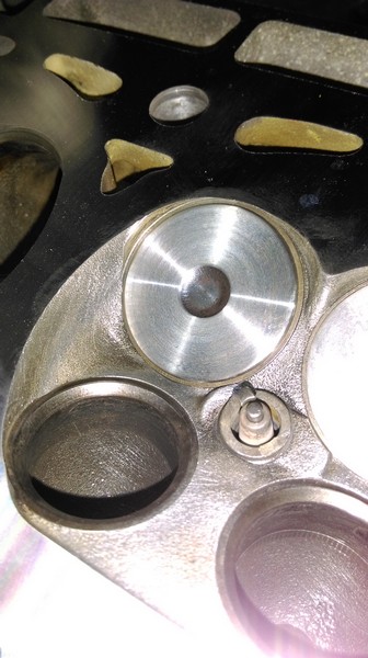

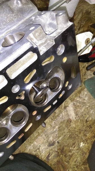

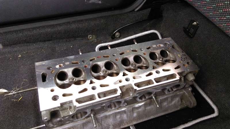

culasse complétement démonté,
bon j'ai craqué j'ai prit le facom avec accessoire, 180e la bête :mrgreen:
niveau surfaçage , les info que javai eu étaient pas fausse:
rectif maxi j4r 0.5/0.6mm sinon la machine va touché les siége ^^
niveau piston je laisse les segment (les piston ont 143milles)
MessagePosté: Vendredi 17 Février 2017 12:23
Messages: 5118
suite en images
les conduit sont vraiment bien fait , pareil que la culasse de rs :)

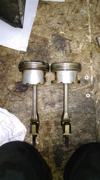

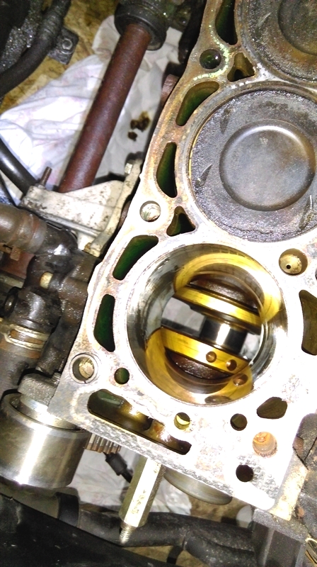

bon j'ai ouvert le bas,
j'ai sortit les piston et commencé le changement
en photo la dif entre les deux,
je me suis aperçu que mes bielles ont un perçage de lubrification en tête de bielle
que n'a pas les bielle de RS, un plus, le coussinet est d’ailleurs percé a l'endroit du trou de lub.
les coussinet de rs ne son pas percé.
concernant le vilo contrairement a se que j'avait pus lire sur rallye forez,
le vilo a bien une difference, niveau pignon d'entraiement de pompe a huile,
sur j4r il est fixe, sur rs il est libre
(je sais pas pourquoi, doit yavoir un rapport avec la pompe a huile de RS)
photo>>
