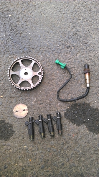

un peu de news :
poulie de 306 tu 1.6, les dernier, la poulie est plus legere que celle de xsi :),
(si jamais je vend la cat cam)
sonde " " " , elle a 120mk provenance de la 306
injo 307 s16 , 185cc siemens
volet de pap sans les 2 trou de la cale (prevenance de la 306)
 Sujet du message: Re: l6hybrid prepa//pf47 >reprise debut mai
MessagePosté: Jeudi 27 Avril 2017 13:19
Messages: 600
Localisation: Dans le Béarn
Intéressant le coup de la poulie !!!
Je vais essayer de voir si j'en trouve pas une en casse, j'y passe demain soir normalement.
Pour les injecteurs, tu parles de la 307 138ch ? pas la 110 ?
MessagePosté: Jeudi 27 Avril 2017 13:23
Messages: 5120
oui 138ch/142 les dernieres je crois,
les injo c'est du provissoire c'est juste pour des testes route bientot,
je passe ensuite a ceux de ma coupé, des 200cc4jet sous 3.5b.
pour la finition sa sera niveau carto car 200cc vont pas suffire vue ma prepa.

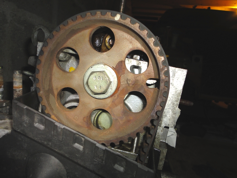

je vais pesé les deux poulie voire la dif et mettre en photo,
j'ai remarquer une dif niveau chambre de combustion de la 306 ! ya plus de matiere !
et il me semble quelle etait monté en joint fin 0.7 !!!!!!
> jarrive pas a trouvé le TC des derniers TU 1.6L sortie 2001/2002,
il est surment pas de 10.2, je dirai 10.6 vue les chasses en chambre beaucoup
plus grosse que sur la culasse de xsi l6
d'origine ma poulie de xsi 1.6l c'est sa >>>
