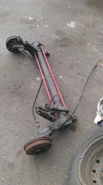

j'ai récupérer le train de la xtd (de saxo a la base) changé par moi même a l’époque, pour la xsi donc si son train est hs de chez hs !
Celui ci a pas de jeu, MC et garniture ont 10miles idem pour les 2 câbles de frein a mains.
Par contre les deux tambour sont creusé donc a changé.
Question:
pour le décrantage, pour un rabaissement de -30 de combien en général il fautt changé de cran ? :bvoyons:
histoire d’évité de remonté-demonté-remonté .....

A ta place pour être vraiment précis je dégripperai les barres de torsion tant que le train est par terre et je règlerai la hauteur de caisse une fois le train posé.
Tu prends deux points de mesures roue pendante avant de déposer le vieux train et tu enlèves tes 30 mm à cette cote au moment de recranter le nouveau train. D'ailleurs hésite pas à rajouter 5 mm à ce que tu enlèves pour avoir la vraie hauteur final. Le poids du bras fait redescendre un peu le moyeu. Au moins tu seras sûr d'avoir une hauteur bien précise des deux cotés.

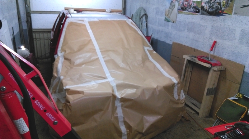

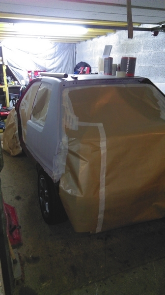

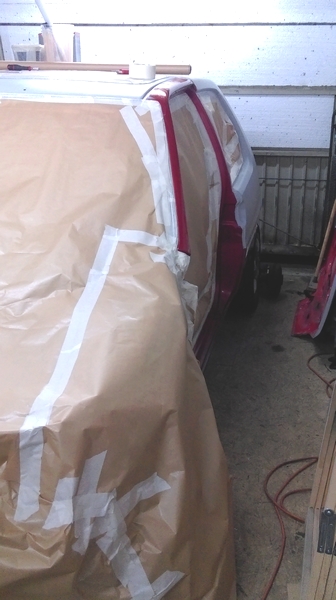

preparation caisse pour apret et peinture
une photo du pap monté
l'apret reçu, probleme je ne connais pas son dozage de durcisseur ..... :bvoyons:
IMAG2153.jpg [ 145.69 Kio | Vu 2551 fois ]
IMAG2148.jpg [ 198.7 Kio | Vu 2551 fois ]
IMAG2141.jpg [ 166.75 Kio | Vu 2551 fois ]
 Sujet du message: Re: l6hybrid prepa//pf47 ~ peinture chassis/ouvrant
MessagePosté: Mardi 09 Mai 2017 14:20
Messages: 5104
suite,
j'ai changé l'apret pour un plus clair,
et j'ai prit 3L/1L de durcisseur
j'ai la base pour le RL
et j'ai le RL, 1L pour le moment.
ya plus qu'a :clo: :clo:
niveau protection , il me reste les roue arriere, les deux bas de caisse, et le trou dla portiere droite.
