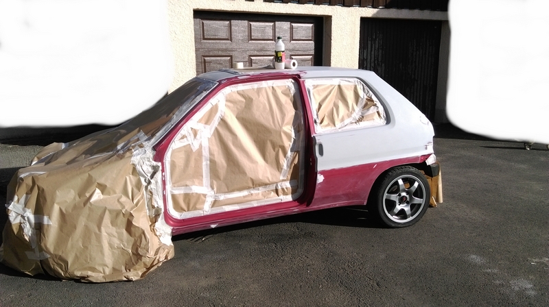

tout est pret :clo:
c'est en chauffe, le chassis commence a chauffé,
j'ai mis juste 1800w

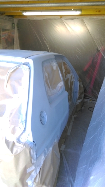

MessagePosté: Jeudi 25 Mai 2017 18:22
Messages: 5120
apprêtage ok
plus qua re-ponçé pour éliminer l'effet peau d'orange de l'âprè

merci ;) , gros taf, je pensai pas devoir reponçé l'aprè, celui que j'ai utilisé est pas le
même que d’habitude, il est plus pâteux :blague: :blague:
l'ancien ,apres sechage, pas de ponçage, gain de temps de ouf
j'ai ete con pour le coup, j'aurai du le diluer a 20% en diluant special,
pacé d'une buze de 1.3 en 1.8, bref je le saurai pour les ouvrant :mrgreen:

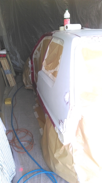

hier aprem,
changement des baches,2/3h de nettoyage garage a l'emplacement des baches,
nettoyage sol,mur,tuyau électrique,tuyau pression air , ect..
nettoyage châssis en extérieure garage fermé....
chassis rentré garage fermé nettoyage devant le garage,
:mrgreen:
base :
