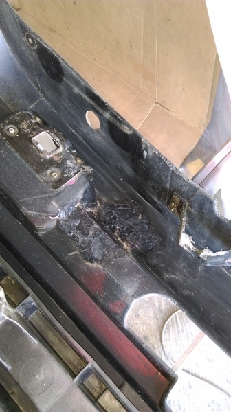

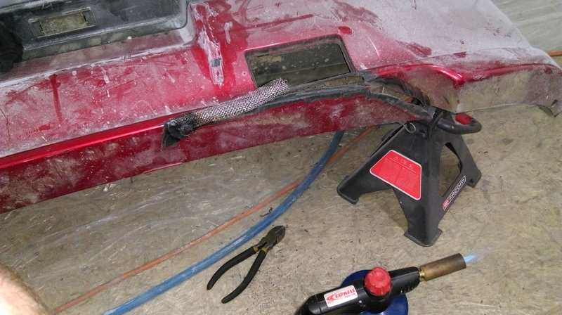

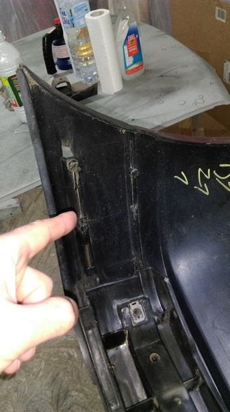

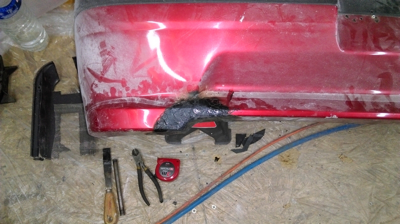

c'est repartit,réparation PC arrière:
-Coté sortie echap, le pare choc était bien découpé ,découpé, pour laisser sortir un grN ou grA ,toute la partie noir de la photo4 existait pas,
je me suit prit la tête a le refaire au mieux :yeux:
(moi j'aurai modif les fixation du silencieux au prix d'un pc de xsi a l’heure actuelle , bref :bbah:
âpres ya 4/5an un pc arr de xsi c’était 25ball ...)
j'ai bouché se trou en rajoutant du plastique provenant d'un rangement de porte 106 que j'ai fondu :mrgreen:
ma xrd sert toujours :ptdr: :ptdr:
6h de taf déjà sur se pc,c'est pas fini
