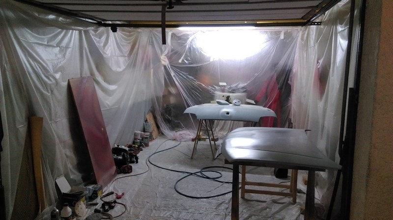

bouchage de tout les petit trou du coffre,re ponçage,apret coffre/capot/trappe essence/coque retro n°2.

Super taf, comme toujours :bien:

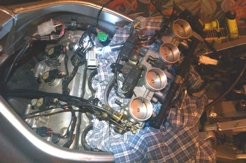

Bon, jsui décidé : 4pap ! :mrgreen: ,
le meme que ma zx6r, une rampe de 2004, avec sa boite a air,
pour pouvoir reprendre la partie ou se fixe les entrés de pap.
- pipe sur mesure :clo:
- pas de cornet ou tulipe en pavillion ect qui bouffe de l'air chaud et au final sa sert a rien,
Je monte un vrai systeme 4 pap sur grosse boite a air et sur ram air/air forcé :jap:
une grosse modif qui me motive :), vue ma prepa la pipe origine meme avec mon pap/cal en 53mm, va me bridé a mort c'est pas la peine, et comme il existe pas de pipe
PTS pour 8S :bbah: .
A suivre, :clo:

La, ya moyen que ca arrache avec le 4 paps !! :inlove:

Et t'as quoi a faire comme modifs sur tes carbus,hormis la pipe d'admission?
Car la rampe de carbu est prévue pour un moulin en 600, et la tu passé sur beaucoup plus gros donc plus d'essce a fournir,cassé tête assuré :bourrer:

tu as mal regarder la photo:
c'est une rampe de 4 papillon d'injection ,pas 600 mais 636, 125ch a 14800trs,regime max 16500trs, injo en 230 ou 250cc sur ma zx6r ;)
je les conserve pas, je part sur du 200cc4jets.

Pipe /pap pts sur la tienne et boite a air kit car :) :clo:
vue se que sa donne le 8s prepa en UK sur les forum, oui les 160 sont fesable,
les 8s 1.6l kit car sortaient 176ch.

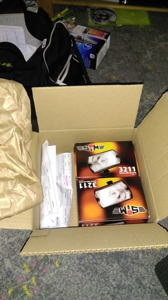

longue porté neuve reçu, marque SIM :

jolie :bien:

Salut Pf !
Tu les as trouvé où tes longues portés ? pas trop chères ? elles existent pas en jaune ?
Kro.
 Sujet du message: Re: pf47 gros 8s // peinture capot-coffre
MessagePosté: Jeudi 31 Août 2017 11:37
Messages: 5120
kroswell a écrit:
Salut Pf !
Kro.
Slt kro,
Jla ai acheter sur mtk tunning, 65€, 74euros fdpc,
C'est un tarif je dirai pas trop chere, chez sibi si encore fabriquer (corriger moi si jme trompe mais il me semble
Que chez sibi les LP de xsi sont NFP), le tarif il me semble est bien plus elever.
La qualiter est bonne, made in portugal,
Jespere que le traitement chrome tiendra longtemps
Recu 3/4jrs apres la commande.
J'ai revendu mes anciens a moitier usé moitier de se prix.

Ok merci !!
Je les avais déjà vu sur ce site, je voulais savoir si il en existait pas un autre !

l'avantage avec ces longues portées c'est que tu passe avec des ampoules H3, c'est bien plus costaud que ces h2 de m****...
