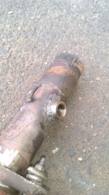

Suite xsi :

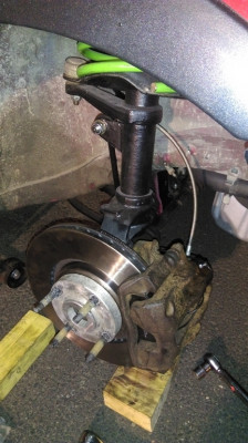

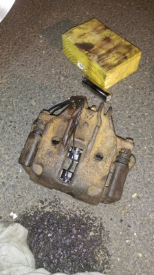

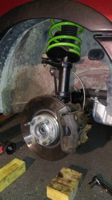

D’écrantage étape 1, je sort les barres de torsion âpres avoir marquer des repères sur chaque.
Au sol, plus simple,plus rapide, 1 aprem pour debloquer les barres grippé :bleu: ,
j'ai failli laisser tomber et commander un train neuf au mag a coter de chez moi :o

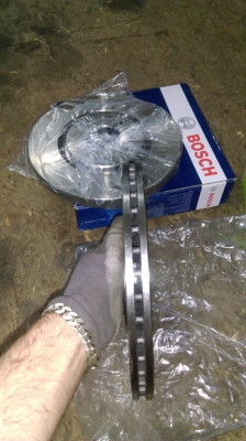

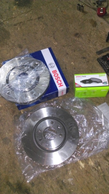

- disque 306 s16 commander
- durite frein cuivre commander pour refaire la liaison de freinage, j'ai commander 7metre

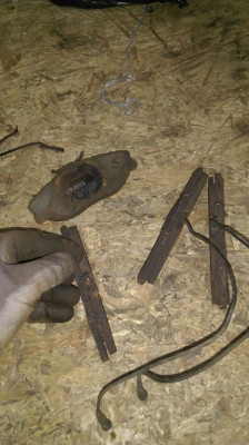

Dernière photo : les etriers de frein de la 306s16, pret a etre refait, et a aller avec des plaquettes neuves
sur la xsi :)

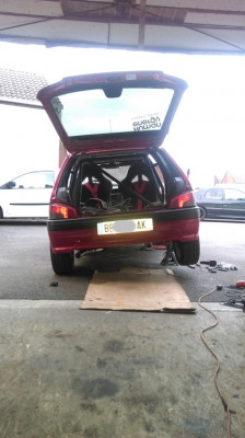

Suite xsi :
de-crantage ok et mise en place du train de saxo 1.5d
et la problème :
mode kéké tuning enclenché :ptdr: :cubitus: , c'est trop bas, jvai re-cranter de 2 crans,
si je re-crante de 1 je tombe sur le réglage d'origine du train de saxo 1.5d,
donc enfaite la je me retrouve a re-cranter un train mdr :bbah:
> les train de 1.5d saxo sont plus bas d'origine que ceux de xsi 1.6l ??? :bvoyons:
j'ai mesurer a peut pret 5cm de moin d'origine entre les deux^^
niveau amorto arrière, je suis niké, les b6sport se retrouve trop long,
il me faut du b8 sport

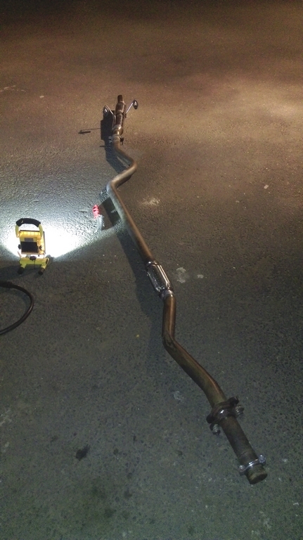

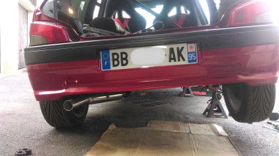

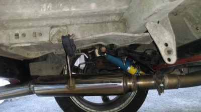

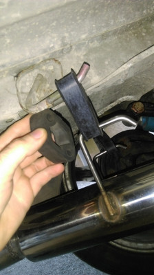

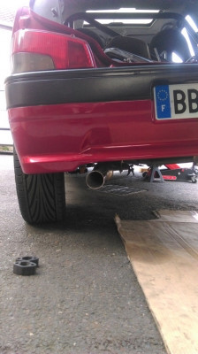

la sortie de silencieux va passer en 60.3 au lieu de 50 , comme sur celui que j'avais
sur la 306 pendant un temps.
Pas pour faire plus de bruiit mais pour un look plus sympa, plus sport, car la sa fait sortie XS quoi... :? pas xsi avec un gros 8s

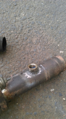

le silencieux je le laisse, c'est juste le tube de sortie que je coupe et change :

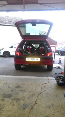

Suite xsi:

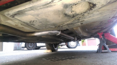

bon j'ai réussi âpres 3 essaie et l'aprem dessus, a trouver la hauteur qui me convient
légèrement plus haut que l'avant que j'ai mis a -50mm.
sa va pile poile je trouve, avec un peu de charge sa descendra un peu.
Finalement mes b6 sport font nickel dessus, pas besoin de B8 sport court,
allez savoir pourquoi ......... :ptdr:
je passe au frein arriere et au cable de frein a main,ptetre je change les roulements
arriere j'en ai deux neuf en stock :bvoyons:
photo :
