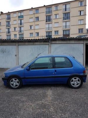

LATERAL DROIT.jpg [ 40.65 Kio | Vu 5614 fois ]

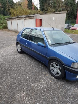

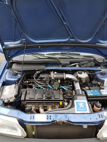

Bon j'ai donc bien récupéré la merguez samedi, mais les nouvelles ne sont pas très bonnes...
100 kilomètres pour rentrer et ce n'était pas gagné.
Je démarre (il faut bien insister sur le démarreur ce qui n'est pas normal) je laisse tourner tranquille et au moment de partir elle s'engorge ralenti instable je ne peux accélérer comme si elle ne fonctionnait pas sur tous ses cylindres elle sentait très fort l'essence, bref je me démerde (voyant diag allumé normal) tout le long elle me faisait des ratés en vitesse stabilisé par contre des que j'accélère plus rien.
Donc voyage fait les vitres ouvertes car l'odeur d'essence mélangé à celle des vapeurs d'huile (filtre sur le cache culbus) étaient trop fortes pour moi.
Les roulements sont morts ils chantent fort (pas entendu la semaine dernière car essai sous la pluie) l'embrayage est mort mais ça je le savais, l'état carrosserie est pas top finalement (vu sous la pluie elle était belle) aile avant gauche complètement fané ainsi que le pavillon que j'avais vu.
Aspirateur jamais passé abusé...
pédale d'accélérateur qui se déplaçait de droite à gauche (non serrée) support moteur antibasculement non sérré bielette de barre stab cassé dans son logement, soufflet/pommeau cassé en 2, les jantes sont rayés/en cloques il manque la tablette arrière le faisceau moteur à cuit, coupelles amortisseur qui claquent ainsi que tous les supports moteur ded, joint de culasse changé sans avoir fait de surfaçage ni d'épreuve ni de réfection, toutes les durites ded, optique avant droit cassé ainsi que l'antibrouillard gauche radiateur dans un état j'ai jamais vu ça etc etc...
Je me rappel ma discussion avec le proprio : et pour vous il y a des frais à faire ? non non tout a été changé mdr
Bref j'ai les boules mais au moins je ne vais pas m'ennuyer ni mon compte en banque lol
Points positif pour moi : intérieur cuir, boite 13/59 de rallye à coté, pas de fuite d'huile c'est tout mdr
Donc j'ai déjà remis un peu d'ordre et ça va mieux mais loin d'etre top.
Effacement des défauts calculateur par contact des câbles : la voiture démarre direct au lieu d'insister comme un porc. Elle ne sent plus l'essence. Par contre 2 min après elle déconne ralenti qui varie fortement (yoyo) et apres 2 min le voyant diag se remet elle tourne bien mais en ralenti accéléré... refait 3 fois et toujours la même chose au final. Donc je sèche (je précise que les sondes ont été changées (actuateur,air, eau sur culasse, le petit boitier air qui vient sur la pipe)
LATERAL GAUCHE.jpg [ 33.63 Kio | Vu 5578 fois ]
