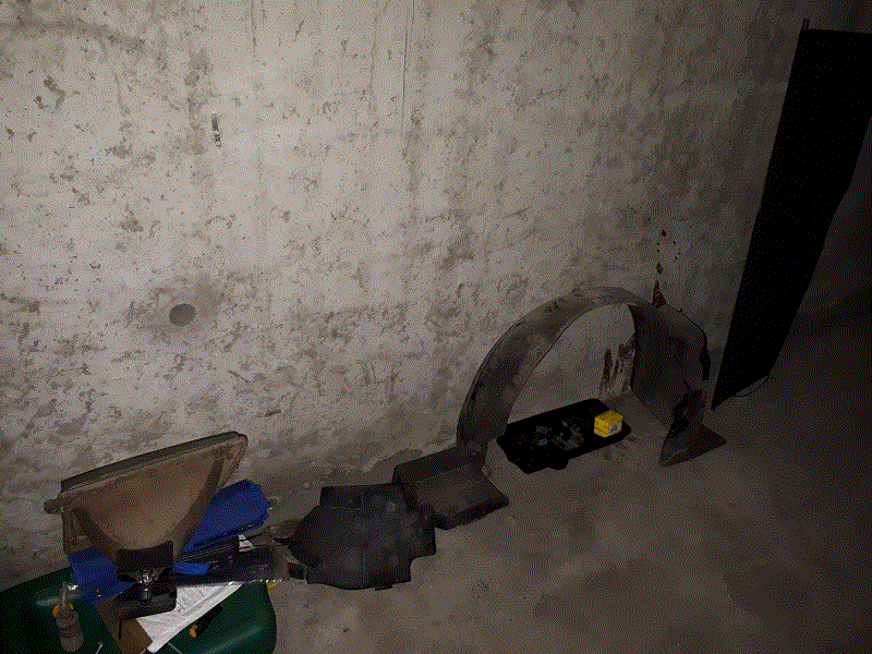

La suite, j'en profite vu que ça fonctionne maintenant histoire de rattraper le temps perdu :hehe:

La suite.

Pour le capteur de cliquetis j'avais tiré le fils du réchauffeur de papillon voir si sa rentrait...La seule prise seule que j'ai trouvé est celle que j'ai prise en photo elle est jaune et va jusqu'au capteur mais je ne sais pas si elle le gère.
