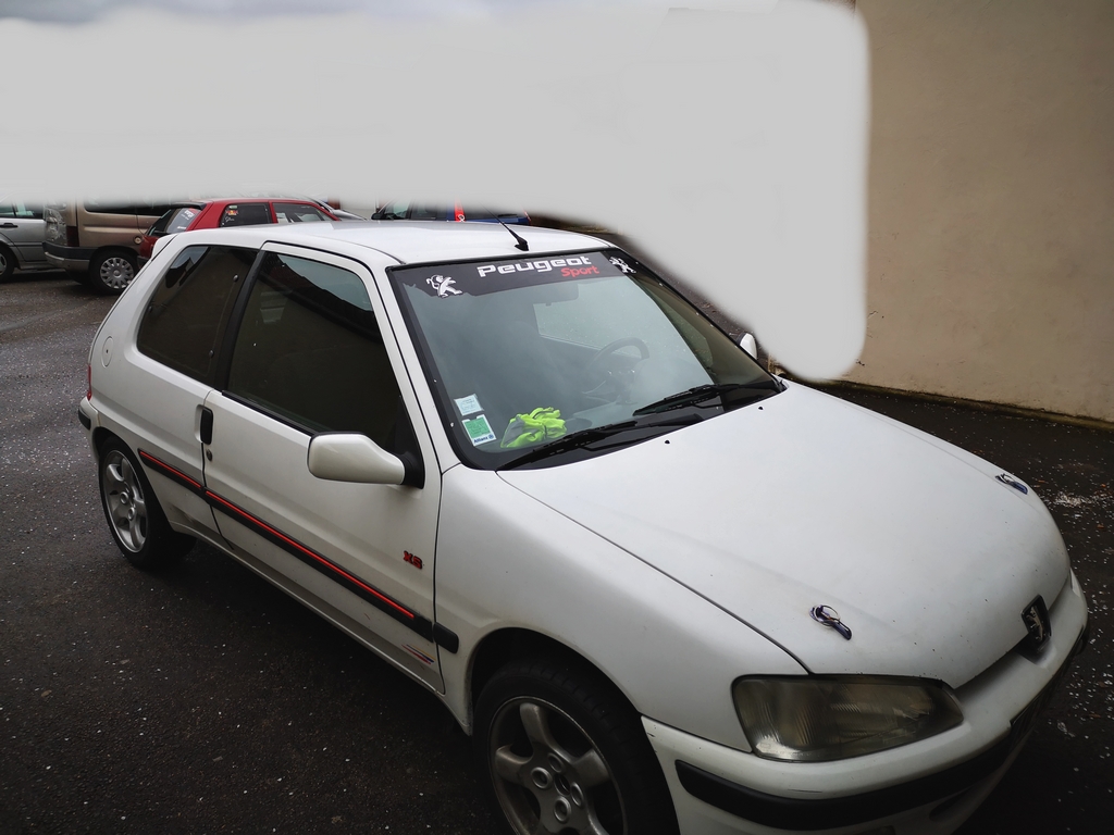

Suite XS,
j'ai eu une couille hier :bleu: , du coup j'ai fait que les bougies,
démotiver ensuite pour le reste, je me suis callé sur la console a tué des gens :mrgreen:
La couille : mon deuxième bandeau PTS a 35ball FDPC, c'est encore décroché.... [icon_rolleyes.gif]
Cette fois ci a cause de l'essuie glace passager qui a raccrocher dessus , je kiff [icon_cry.gif]
Sa va etre une galère a réparer, il me faut du vinyl noir,et un autocollant bleu avec le Lyon Peugeot... a commander
Du coup je vais mettre un petit essuie glace coter passager qui vient pas toucher le bandeau.
Pour le coter conducteur sa a l'air d'aller, le bombage du pare brise fait que l'essuie glace
raccroche pas trop le bandeau .

Le bandeau a prit chère,
voyez l'endroit qui a créer le décollement :

essuie glace sont recent,des bosh..
Se que je comprend pas avec c'est vinyle c'est :
pourquoi c'est pas collant comme du 3M ???
Suffit que ton pare brise soit pas lisse de chez lisse sa joue aussi,
faut le poliché avant montage pour retirer les micro merdre collé.
Idem s'il a prit du gravillon, sa créer des défauts d'accroche, l’idéal est un pare brise neuf.
Le miens est récent !

> Réparation du bandeau:
séchage,découpe,nouveau vinyle,scotch pvc résistant pour maintenir le tout,
a voir dans le temps se que sa donne.
Âpres oui sa fait moche, bon de toute façon l’esthétique c'est pas mon délire.
photo :

Suite XS,
Le son arrière est ok, un peu galère toujours de passer les files dessous la moquette,
et derrière le tableau de bord pour remonter au poste mais c'est bon c'est fait.
Le son arrière fonctionne bien :brs:
Pour pouvoir retirer la plage arrière j'ai mis des wagos
J'ai retirer le power flex,
sa vibre trop :? ,sa déssère la ligne d'echapp :? , et les vibration créer une perturbation niveau
évacuation des gazes ou autres, aux bouts de plusieurs essaies j'ai la sensation d'une perte de perf...
J'ai mit celui de la 106 1.5D, il était récent ,dans les 15miles+/-,parfais niveau rigidité car il est récent
Les vibration ont disparut.
L'origine usine de la xs et le power flex, photo :
L'origine usine de la xs en gros plan :
Changement de la biellette de barre stab passager qui craque, tant qu'a faire je vais changer l'autre aussi [icon_razz.gif]
je m’inquiète un peu sur la qualité de celle ci, voiture lever,biellette serrer donc sous contrainte
elle se plie déjà,
se qui arrive pas avec du delphi ou trw ou felbi bilstein etc... j'ai prit le premier prix sur oscaro en "MG ou MC.." a 13€ je croit , a verifier par la suite si elle se plie/deforme ou reste droite :cagoule: :?
La suite c'est :
> la modif du cata vider (sup gamelle > tube)
> meilleur venturisation du pap pour aller chercher l'air vraiment au bord de son arriver,
et eviter une "marche" qui pertube le flux,entre le gaine d'arriver d'air et le pap.
Ensuite standby jusqu'a se que la 306 soit partis en destruction pour liberer la place,
pour le demontage culasse,mise en place AAC,refection,carto ect....
