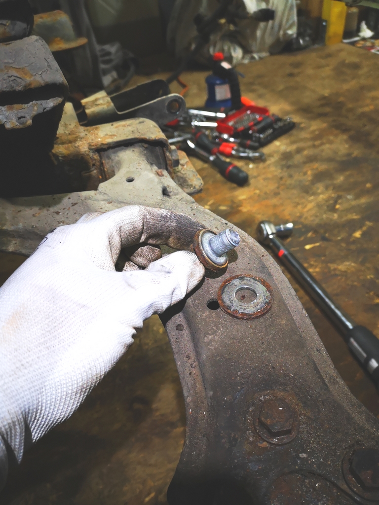

3/ la barre stab est vendu (22mm), en même temps démontage berceaux,
les boulon de 12mm en 8.9 de résistance ont pas résisté, les deux ont éclater..
vive la rouille qui est rentrer dans les deux poutre extérieure du châssis et a tous niké [icon_rolleyes.gif] :yeux: :mrgreen:
IMG_20190413_231417.jpg [ 682.52 Kio | Vu 3736 fois ]

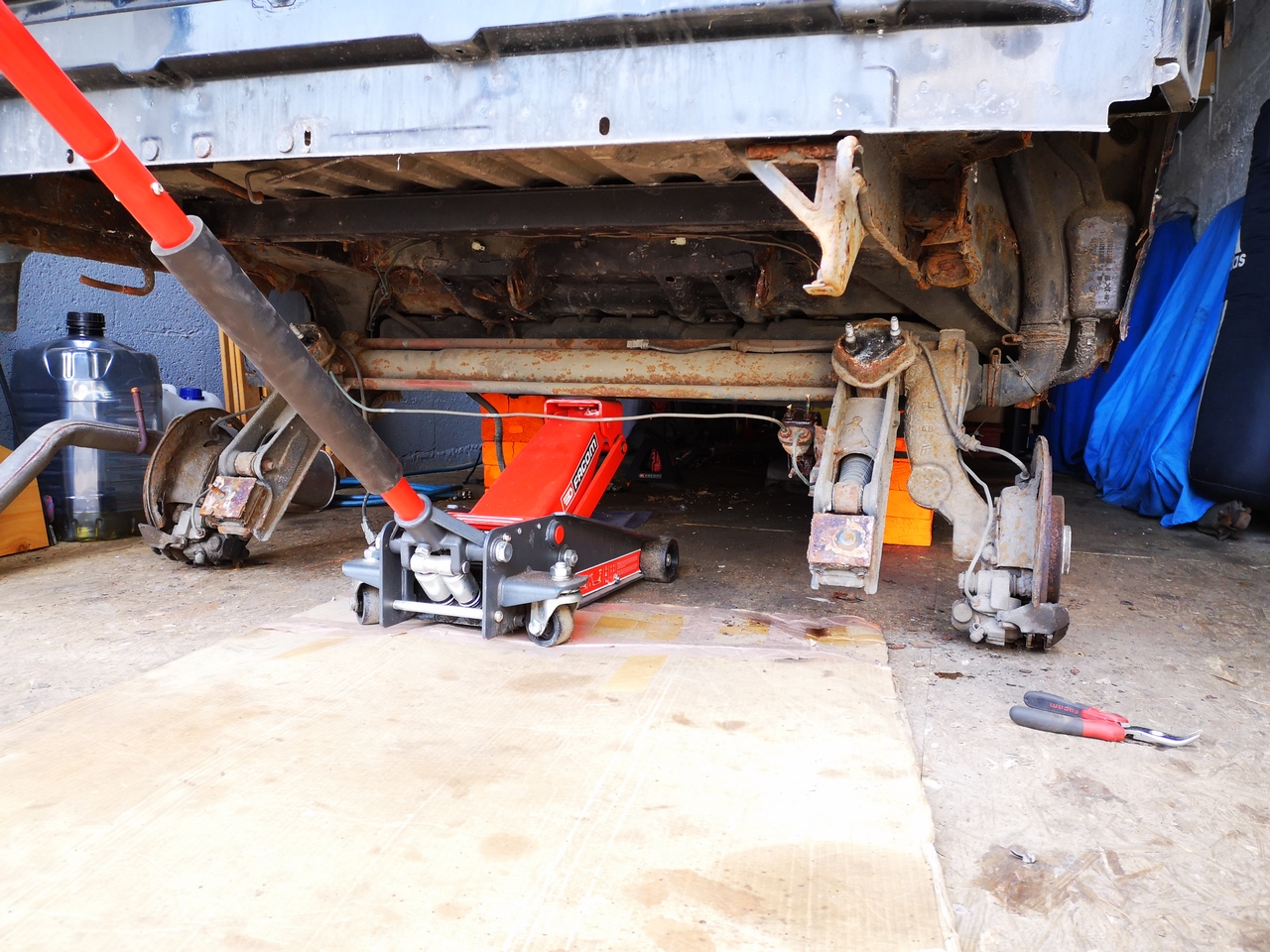

A suivre, il reste le train arriérè et le réservoir a dégager ,taf de se dimanche ,
Ensuite la très sympathique journée (a perte) pour découpé le châssis.... [icon_rolleyes.gif] [icon_rolleyes.gif]
comme un enculer a la disqueuse car aucun centre peut me le prendre..

Démontage du train arrière, vive la rouille,et le traitement dit "anti rouille" mis
sur la rouille :mrgreen: [icon_rolleyes.gif] :
IMG_20190422_140700.jpg [ 1019.69 Kio | Vu 3712 fois ]
IMG_20190422_140713.jpg [ 839.32 Kio | Vu 3712 fois ]
IMG_20190422_140720.jpg [ 817.15 Kio | Vu 3712 fois ]
IMG_20190422_140724.jpg [ 795.84 Kio | Vu 3712 fois ]
IMG_20190422_140732.jpg [ 1.13 Mio | Vu 3712 fois ]
IMG_20190422_140740.jpg [ 796.92 Kio | Vu 3712 fois ]
IMG_20190422_140745.jpg [ 706.44 Kio | Vu 3712 fois ]
IMG_20190422_140759.jpg [ 726.78 Kio | Vu 3712 fois ]
IMG_20190422_140814.jpg [ 719.48 Kio | Vu 3712 fois ]
IMG_20190422_140822.jpg [ 602.5 Kio | Vu 3712 fois ]
IMG_20190422_160521.jpg [ 1.28 Mio | Vu 3712 fois ]
