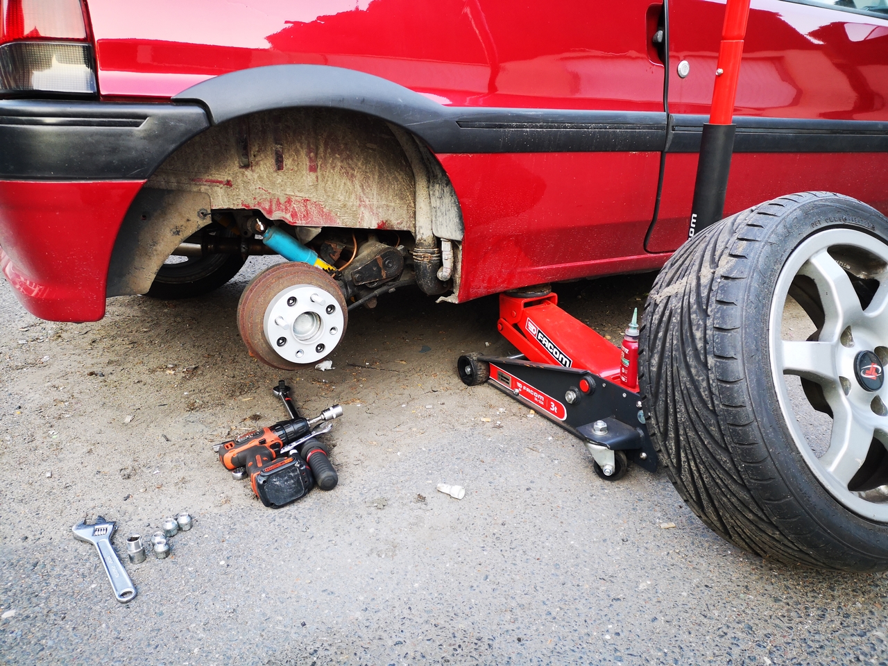

Petite new sur la xsi,
Mise en place des nouvelles cales a l’Arrière,
pour compenser le train de 1.5D moins large que celui d'xsi
(j'ai pas mesurer/regarder les entraxe dans la RT si ya, mais je suis plus que sur)
Cale de 3cm avec goujon rapporté du coup, donc changement de mes goujon arrière,
pour des plus court.
Par la suite comme mes jantes le permette je passerai en 205 a l’arrière au lieu de 195 actuel.
Les deux pneu retirer serviront de secourt pour l'avant ou autre (xs)
Photo:

C'est cool que tu te remette dessus ! par contre je suis septique sur la largeur du train... pour moi tous les trains tambours 4 trous font la même largeur car fusée égales et bras identiques.
y a que les trains de 16v à disques qui ont des fusées plus longues mais les bras identiques puisque j'ai des bras de TAR tambours montés en disques grâce aux fusées spécifiques et tout le tralala.
du 205 ça passe dans les passages de roues ? faudra peut être pas braquer les roues à fond :lolbis:
Je sais plus qui, ici ou ailleurs en pv, ont ma dis que il y avait des tambours arrière
avec taille diffèrent (largeur),
a vérifier j'ai jamais verif
je pourrai j'ai des classiques et ceux de la xsi :bvoyons:

> le 205 juste a l’Arrière pour élargir, sa passe, a l'avant sa m'intéresser pas.
