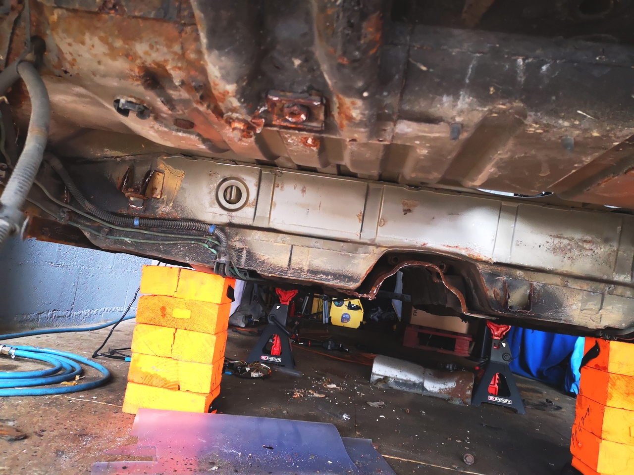

3/ la barre stab est vendu (22mm), en même temps démontage berceaux,
les boulon de 12mm en 8.9 de résistance ont pas résisté, les deux ont éclater..
vive la rouille qui est rentrer dans les deux poutre extérieure du châssis et a tous niké [icon_rolleyes.gif] :yeux: :mrgreen:
IMG_20190413_231417.jpg [ 682.52 Kio | Vu 3643 fois ]
IMG_20190413_231432.jpg [ 573.16 Kio | Vu 3643 fois ]
IMG_20190413_231443.jpg [ 626.51 Kio | Vu 3643 fois ]
IMG_20190414_025200.jpg [ 1.17 Mio | Vu 3643 fois ]

photos de la tres chere rouille :
IMG_20190414_025216.jpg [ 836.37 Kio | Vu 3642 fois ]
IMG_20190414_025225.jpg [ 783.66 Kio | Vu 3642 fois ]
IMG_20190414_025235.jpg [ 876.76 Kio | Vu 3642 fois ]
IMG_20190414_025242.jpg [ 901.01 Kio | Vu 3642 fois ]
IMG_20190414_025256.jpg [ 552.25 Kio | Vu 3642 fois ]
IMG_20190414_025303.jpg [ 1.09 Mio | Vu 3642 fois ]
IMG_20190414_025339.jpg [ 732.72 Kio | Vu 3642 fois ]
IMG_20190414_025415.jpg [ 642.11 Kio | Vu 3642 fois ]

Démontage du train arrière, vive la rouille,et le traitement dit "anti rouille" mis
sur la rouille :mrgreen: [icon_rolleyes.gif] :
IMG_20190422_140700.jpg [ 1019.69 Kio | Vu 3619 fois ]
IMG_20190422_140713.jpg [ 839.32 Kio | Vu 3619 fois ]
IMG_20190422_140720.jpg [ 817.15 Kio | Vu 3619 fois ]
IMG_20190422_140724.jpg [ 795.84 Kio | Vu 3619 fois ]
IMG_20190422_140732.jpg [ 1.13 Mio | Vu 3619 fois ]
IMG_20190422_140740.jpg [ 796.92 Kio | Vu 3619 fois ]
IMG_20190422_140745.jpg [ 706.44 Kio | Vu 3619 fois ]
IMG_20190422_140759.jpg [ 726.78 Kio | Vu 3619 fois ]
IMG_20190422_140814.jpg [ 719.48 Kio | Vu 3619 fois ]
IMG_20190422_140822.jpg [ 602.5 Kio | Vu 3619 fois ]
IMG_20190422_160521.jpg [ 1.28 Mio | Vu 3619 fois ]
Démontage réservoir:
IMG_20190422_160600.jpg [ 1 Mio | Vu 3619 fois ]
IMG_20190422_160605.jpg [ 1011.28 Kio | Vu 3619 fois ]
IMG_20190422_160533.jpg [ 1.31 Mio | Vu 3619 fois ]
la caisse demonter a 100%:
IMG_20190422_140835.jpg [ 788.45 Kio | Vu 3619 fois ]
IMG_20190422_140843.jpg [ 656.89 Kio | Vu 3619 fois ]
IMG_20190422_140850.jpg [ 954.93 Kio | Vu 3619 fois ]
place au decoupage :clo:
