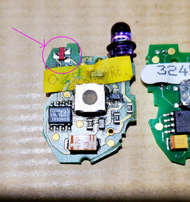

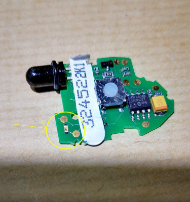

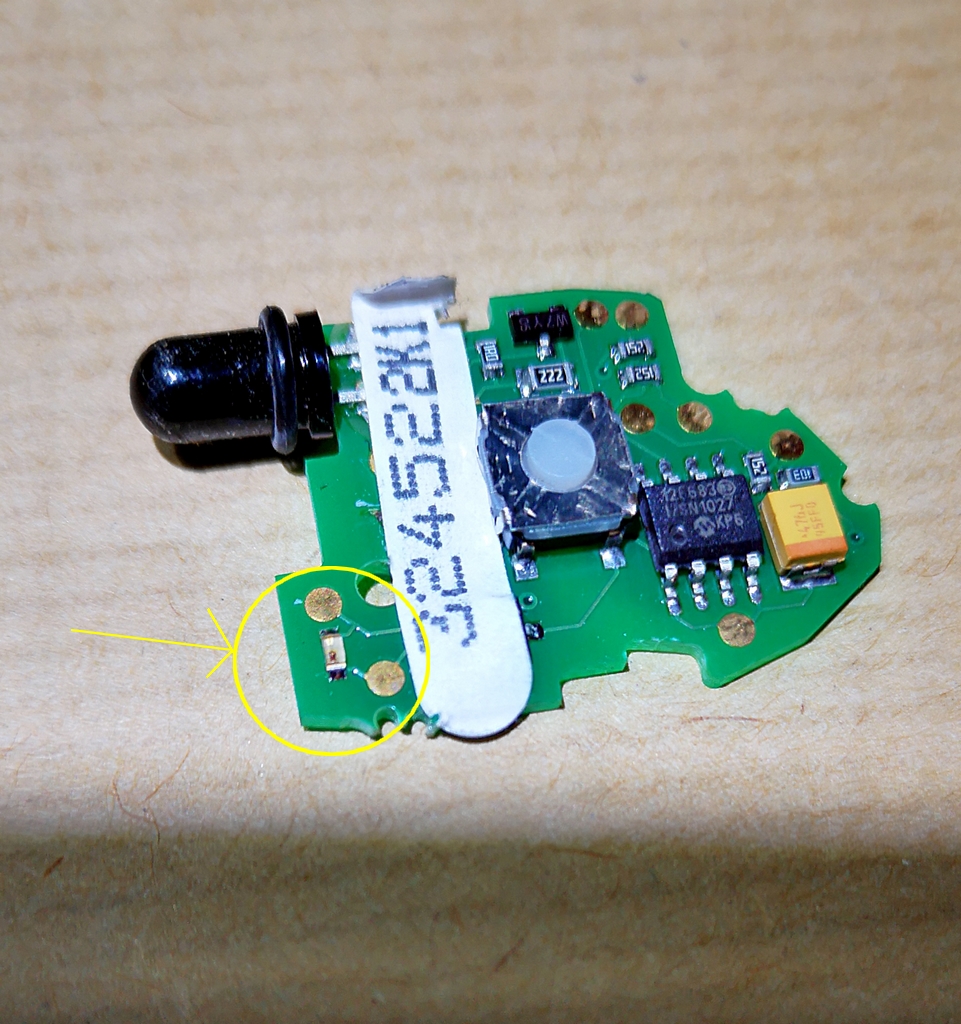

> changement led clé plip :
celle qui s'allume en rouge quand vous appuyez et vous permet de savoir que vous appuyez.
Entourer en jaune, elle est minuscule ^^

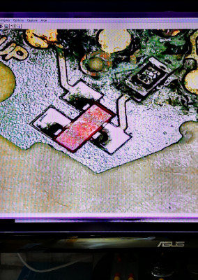

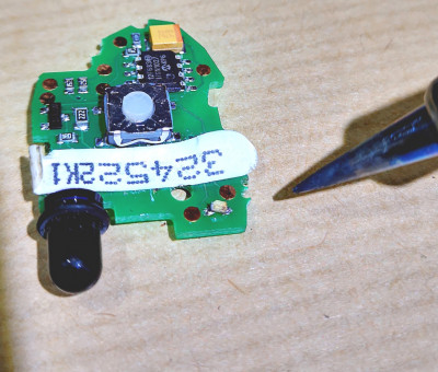

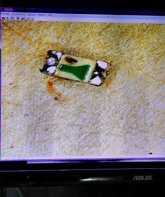

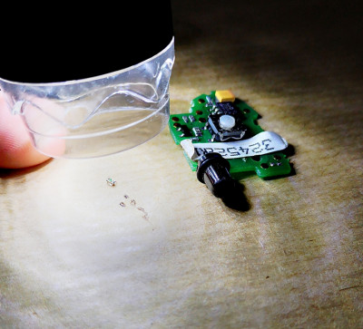

Je la détache de sa CM,ont peut voire la taille de la tête de mon fer a souder (que j'ai déjà plusieurs fois
diminué),trop grosse encore,il va falloir je la mette plus fine :
Grossis sa donne sa (-600) :
Vue de dessus et de dessous:
Observer sa taille par rapport au bout de mon doigt:

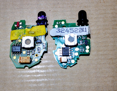

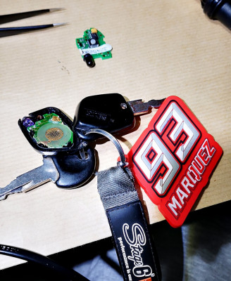

Après avoir retirer le greffons, je démonte mon plip pour le mettre dessus :
Problème (comme dab [icon_rolleyes.gif] ), j'ai un circuit imprimer plus vieux que la clé plip que j'ai recup en
casse,probablement d’après 99, ma clé est de 97, résultat,voyez, la LED est différente,
(comme la taille du reste et la qualité des matériaux aussi qui diminue) :
Aucune ref pour en commander une... [icon_rolleyes.gif]

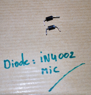

Je passe au fameux AFR AEM, histoire qui traine depuis 1 année...
Donc, un condenseur de plan et une diode a remplacer, la diode c'est celle-ci,
ref en foto, classique sa se trouve partout même dans d'ancienne carte électronique de tout et n'importe quoi, donc gratos, :

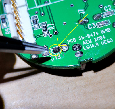

Voyez déjà l'emplacement du condenseur c.m.s qui a cramé, ont peut voir la carte mère qui a cramé a l’emplacement :
Problème c'est que cramé j'ai rien pu lire dessus, et les autres a coté entouré en jaune,
idem ils ont aucune ref, ou marque,sa aurait pu m'indiquer le type (sans pour autant leurs normes :? ),
comme ils sont similaires,
Mais similaire encore une fois ne veut rien dire il y a des milliers des condensateurs qui existe.... :?
Le code inscrit a coter des éléments correspond juste au plan électrique
qui bien sur est pas fournit avec le paquets a l'achat :kenshi:
De plus Pas de schéma électrique AEM sur la toile âpres quelques heures de recherche :?
Même en mesurant la valeur d'un condensateur autre présent en emplacement C5
ou C11 sa changera rien car rien me dit que celui en c12 est idem :?
joué a sa est risquer pour le reste c'est la roulette russe .
