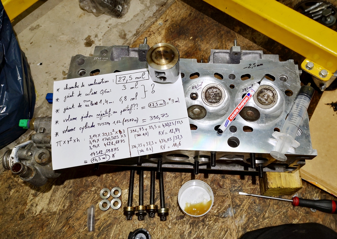

Suite bloc jp4 hybride,
Le RV :o|
La problématique avec les modifs du piston, a la fois bombé et maintenant creusé par endroit [icon_redface.gif]
Je décide de prendre un volume virtuel pour mon calcul de volume piston (tête)
avec lequel je me servirai pour en faire une déduction ensuite.
Je simule le volume d'un cylindre de 78.5mm avec 3mm de profondeur a 0.01
pi x r2 x h:
3.14 x 39.25 au carré x 3
3.14 x 1540.5625 x 3
3.14 x 4621.6875
= 14512.09875
= 14.5ml
Voici le résultat que j’obtiens pour se volume simuler sur papier,
ci-dessous en réel avec mon piston modifier,si j’obtiens plus de volume,piston caler a 3mm a 0.01 prêt,
c'est que les modifications sur le piston annule le volume du bombage même plus,
et vise versa donc, voyons :
> Piston pmh d’abord,ensuite a - 3mm a 0.01 près au pied a coulisse
> j'ai mis de la graisse dans l'espacement entre le cylindre et le piston pour pas que l’huile s'infiltre et fausse le calcul,
> et aussi vérifier le basculement du piston sur son axe histoire qu'il soit plat,
idem moteur plat sur le support.
J'ai mis comme dab ma plaque,serrer et étanchéifié avec de la graisse pour pas l’huile sorte du fut de cylindre.
Remplissage : 17.5ml
J'ai reprit avec le plus d'exactitude possible le volume en chambre, âpres toutes mes modifs,j'ai 27.5ml
Niveau calcules sa donne:
* Volume chambre de combustion = 27.5ml
* Volume joint de culasse 0.62 c2vts = 3ml
* Volume piston négatif = 3ml (14.5-17.5=3ml)
* Volume cylindre = 396.75ml
396.75 + 27.5 + 3 + 3 = 430.25
430.25 / 33.5 = 12.84 de RV :D
Se qu'il faut pour ma config moteur de type* kit car
Si je calcul avec un jdc de 1.4mm : RV a 11.6 :? pas assez .
