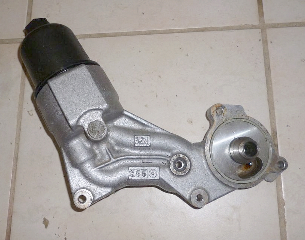

Bon apparemment je me suis planté dans le filtre pour jp4, il y a bien 2 modèles :bbah:
Pourtant la reference colle :bvoyons:
Une diff de support de filtre entre 206cc 1.6L 16s 110ch et C3 1.6L 16s 110ch ?
IMG_20191126_042058.jpg [ 403.23 Kio | Vu 4691 fois ]
Effectivement il y a deux modèles :
90a3e0b0d73acb5fb62176d97ca11b74c25e5562.jpg [ 453.49 Kio | Vu 4687 fois ]
464b0e42a5625c39a0fd59e267a9e591592e8324.jpg [ 296.1 Kio | Vu 4687 fois ]
