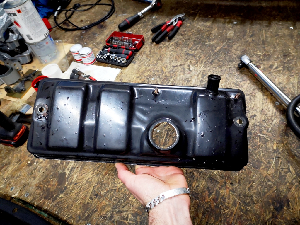

Nettoyage complet du couvre culbu et de sa plaque anti barbotage :
Après avoir déjà retourner le joint pour limiter les fuites, je vais rajouter une cale
en dessus (entre le plastique et le joint) ,sa limitera encore plus les fuites.
J'ai aussi redresser la partie du couvre culbu qui permet le serrage du bouchon,partie légèrement
tordu je ne sait pas pourquoi :bvoyons: , j'ai pus constater l’usure de l'acier a cet endroit qui fait que le bouchon
ne peut pas serrer au max max et donc il y a fuite :bbah:

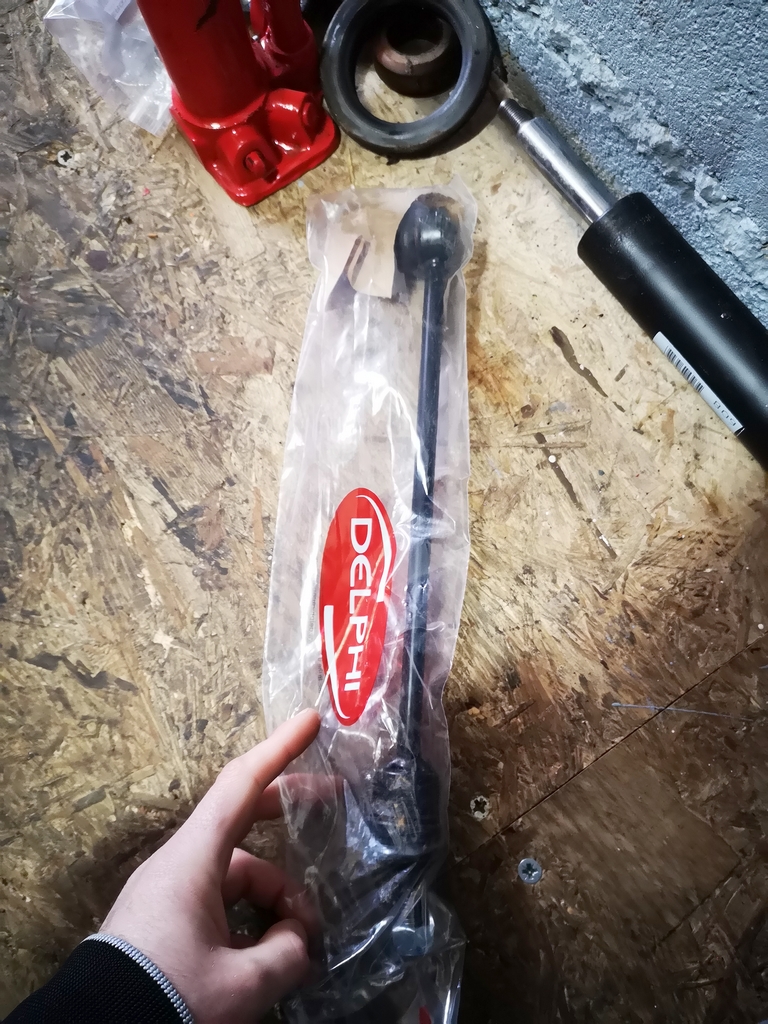

Suite XS,du new matos arrivé
Le câble d'embrayage ATE est arriver ainsi que la fameuse biellette de barre
stab delphi pour avoir donc maintenant deux delphi de chaque coté.
