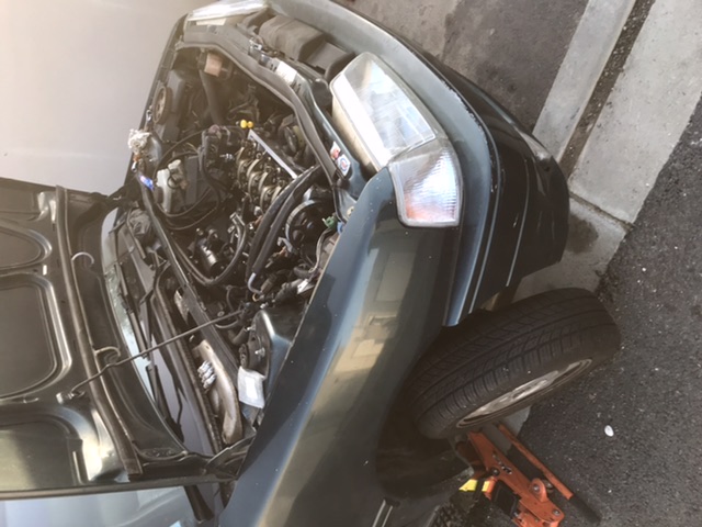

Bon j’ai bien avancé aujourd’hui, changement du radiateur, purge, remontage du ventilo, du papillon et boîte à air, et de pas mal de choses mais ....
Je n’arrive pas à remonter la ligne sur le collecteur, j’ai essayé pendant un moment mais elle n’ai pas aligné, comme si toute la ligne avait reculé par rapport au collecteur, il me manque bien 3 ou 4 cms...
Je pense qu’elle a du se tordre un peu quand j’ai levé le moteur pour accéder à la pompe à eau.
Sinon il reste la ligne à finir de remonter, le calculateur et la batterie après je pense n’avoir rien oublié,

Bon après tant d’efforts, ça y est, j’ai mis un peu d’huile dans le cache culbuteurs histoire que ça soit pas trop sec avant de faire tourner, un bon coup de démarreur pendant 30s ensuite j’en re branché l’allumage et elle a démarrer direct
Ça fait plaisir, bien entendu elle fumait dans tout les sens, mais elle tourne nickel, les culbuteurs claque mais c’est très léger, j’ai laissé tourné le ventilo 2 ou 3 fois et après je suis parti l’essayer 40 ou 50 kms sans tirer dedans, j’ai pas dépassé les 3000tr et nickel, le seul truc c’est que le voyant moteur s’est allumé au démarrage mais après 30 min en partant l’essayer, il s’est éteint et pas rallumé depuis
