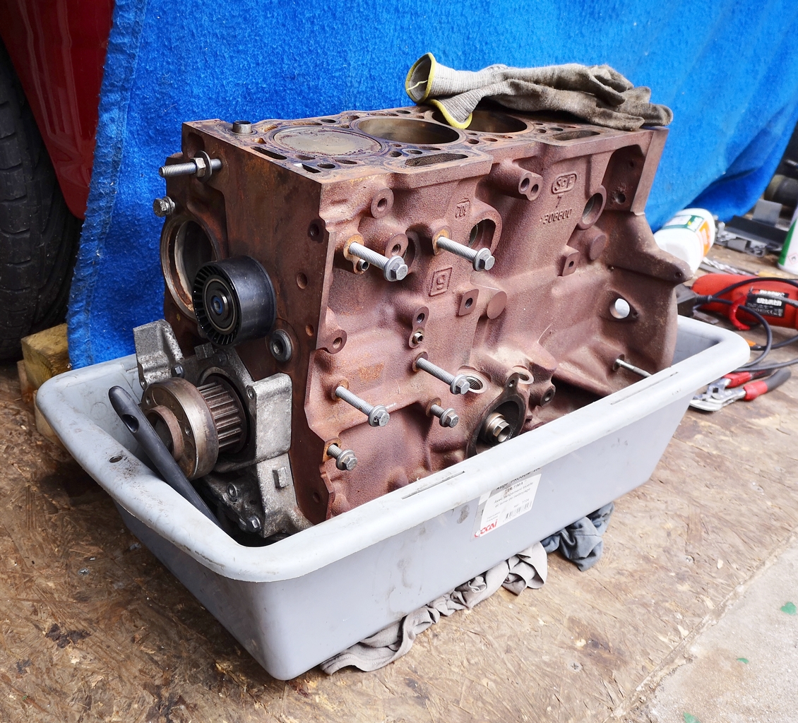

Le bloc TU5JP4 ici au nettoyage avant peinture:
IMG_20200508_205929.jpg [ 1.04 Mio | Vu 1610 fois ]
IMG_20200509_183535.jpg [ 1.07 Mio | Vu 1610 fois ]
IMG_20200509_183540.jpg [ 1.07 Mio | Vu 1610 fois ]
IMG_20200509_183545.jpg [ 1.05 Mio | Vu 1610 fois ]
1er couche de noir, il y en aura 3 .

Le bac huile est arriver, pour les pistons sa sera mes pistons de XS, avec empreinte à reprendre.
Le AAC dans sa culasse déjà préparer sera celui de 1.3L rallye finalement.
Le RV âpres calcul ensemble ont sera dans les 11.5 +/-
(je ne sais plus de tête au moment ou j’écris, mais c'est noté sur papier)
Les coussinet vilo et bielle s'il sont bon ils restent, je les perces juste, et j'augmente le
tarage de la pompe.
Les piston de la XS sont déjà percé comme ceux de [sauciss xsi] ,de 306 XS, qui sont dans ma 106 XS actuellement,
donc good pour la lubrification aux points clé .
