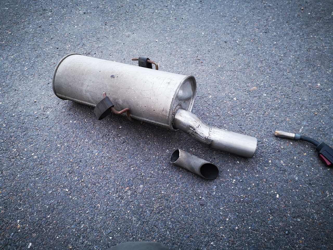

Concernant l'echap, j'ai enfin fait ma sortis "sport" en partant de l'échappement d'origine, voyer en photo :
IMG_20200407_202642.jpg [ 1.5 Mio | Vu 2255 fois ]
IMG_20200407_202647.jpg [ 1.26 Mio | Vu 2255 fois ]
IMG_20200407_202652.jpg [ 1.15 Mio | Vu 2255 fois ]
IMG_20200407_202713.jpg [ 1.07 Mio | Vu 2255 fois ]
IMG_20200407_202720.jpg [ 1.26 Mio | Vu 2255 fois ]
Sur la XS lors des pointages de soudure, sa donne sa :
IMG_20200407_193108.jpg [ 1.21 Mio | Vu 2255 fois ]
IMG_20200407_193113.jpg [ 1.11 Mio | Vu 2255 fois ]
Silencieux fini, sa donne sa :
IMG_20200407_203951.jpg [ 788.68 Kio | Vu 2255 fois ]
IMG_20200407_204010.jpg [ 606.81 Kio | Vu 2255 fois ]
IMG_20200407_204547.jpg [ 1021.4 Kio | Vu 2255 fois ]
IMG_20200407_204601.jpg [ 927.36 Kio | Vu 2255 fois ]

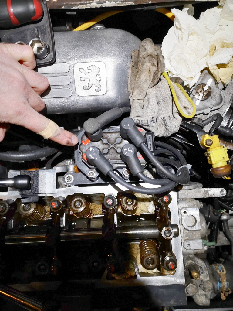

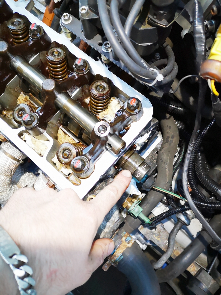

Suite XS,

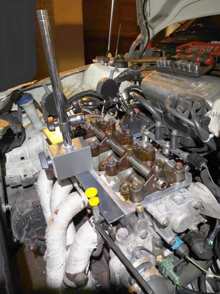

J'avai pas mis en photo, mais je me suis prit un nouveau support de comparateur OTMT,
sur rotule,petit il se faufile partout, idéale, du coup j'ai 2 supports et 2 comparateurs.
Mais il me faut un 3e support pour mon comparateur aiguille, et 2 rallonge de 10cm,
pour aller mesurer le PMH et PMB au centième, se qui va rendre encore plus précise les mesures !
Bien que la j'arrive au sommet.
IMG_20200403_173931.jpg [ 593.82 Kio | Vu 2243 fois ]
IMG_20200403_174029.jpg [ 565.26 Kio | Vu 2243 fois ]
IMG_20200403_181056.jpg [ 751.14 Kio | Vu 2243 fois ]
IMG_20200408_213844.jpg [ 574.21 Kio | Vu 2243 fois ]
Les mesures ont reprit concernant les AAC de XSI 1.4L neuf/usagé/XSI 1.6L/1.3L rallye,
en situation de fonctionnement c'est a dire AAC dans la culasse et mesure sur le vilebrequin avec jeu culbu.
Les dégrées changent bien ! je met a jour le post aujourd’hui car j'ai fait toutes les mesures hier.
Je vais mettre les différences en graphique aussi.
IMG_20200408_183717.jpg [ 1.05 Mio | Vu 2243 fois ]
Avec la culasse petit palier je vais pouvoir mesurer le AAC stock de la XS,le
269°/268° et quand il sera sortis le 282°/282° FIA 205 rallye.
Ya du taf .

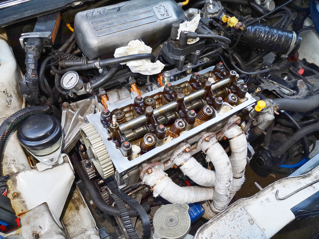

Suite XS,
Différence entre AAC stock XS phase2,AAC XSI 1.6L 105ch et l'AAC Catcams 4901102
avec lequel j'ai sortis 130ch (régler a 80% je dirai) :
viewtopic.php?f=92&t=29700&p=596804#p596804
IMG_20200411_205149.jpg [ 804.26 Kio | Vu 2228 fois ]
IMG_20200411_205156.jpg [ 899.5 Kio | Vu 2228 fois ]
IMG_20200411_205200.jpg [ 869.59 Kio | Vu 2228 fois ]
La dif entre le AAC de XSI 1.6L et le 4901102 est pas ouf.... 5ch quoi...
J'ai sortis 130ch...
Du coup je m'attend a une bonne dif avec le 282°/282° !
A suivre, je le retire actuellement.

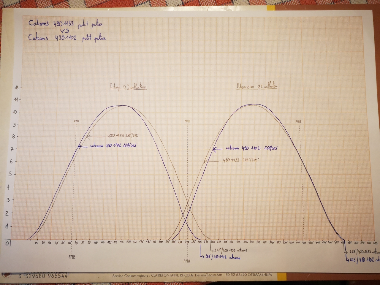

Si je met les culbu rouleaux avec le catcams4901102 sa donne sa :
(en rouge sur le schéma,repérer bien la courbe du 4901102 pour comparer)
Mettre les 8, c'est mort, mettre 4 en admi et mettre du retard a l'aac pour être à
un croisement en X parfais au PMH, a voire.....
Je vais d’abord mesurer le 282°/282° voire il donne quoi.
IMG_20200412_095500.jpg [ 675.11 Kio | Vu 2220 fois ]

C clair que si tu arrives a décaler ta courbe rouge pour que ça colle à la gestion, ça ferait pas un truc dégeu du tout. Continues tes investigations, je trouve ça très intéressant en tout cas.
 Sujet du message: Re: [PF47]XS 97 1.6 ~ Dif AAC stock/xsi 1.6L et 4901102>(130
MessagePosté: Dimanche 12 Avril 2020 23:02
En ligne
Le seul truc qui serait possible c'est de mettre que 4 culbuteur rouleaux coté admi,
et de mettre du retard pour la décaler vers la droite, idem celle d'echap culbu patin...
Mais je vais perdre en régime, donc est se que le gain de couple va compenser ????
Il faudrait essayer, mais en se moment je suis un peu (pour pas dire beaucoup soulé [icon_e_sad.gif] )
Je pense que sa va rester comme cela, je mettrai plus tard un plus gros AAC direct et carto sur mesure sur banc direct,
Ou j'arrete la avec la blanche et je me concentre sur la rouge.

La modification de la sortie de mon silencieux d'origine en video:
https://www.youtube.com/watch?v=jvq8Z-xxR-g

J'ai commencer à retirer le Catcams 4901133 282°/282°, sortit poser sur l'établie, 4901102 déjà dedans,
puis je l'ai remit..... une aprem de perdu [icon_rolleyes.gif] ,
IMG_20200417_203319.jpg [ 735.46 Kio | Vu 2151 fois ]
Pourquoi , j'ai remit le 4901133 ? :ange:
Pour re-tester le calage aac, le calage vilo, et tester 3/4 trucs (capteur pmh,sondes x/y , bougie,bobine,câble HT,
.... bref ya rien a faire sa a re-demarer hier aprem toujours avec le 282°/282° et sa déconne tjr....
IMG_20200417_203328.jpg [ 1.21 Mio | Vu 2151 fois ]
IMG_20200417_203339.jpg [ 730.57 Kio | Vu 2151 fois ]
IMG_20200417_203359.jpg [ 981.2 Kio | Vu 2151 fois ]
IMG_20200418_221059.jpg [ 749.45 Kio | Vu 2151 fois ]
Re-caler a 2.87/2.87 PMH CROISEMENT, mais sa change rien, il faut carto la voiture sur banc... c'est trop dérégler,
ou il m'aurait falu megasquirch, avec lequel j'ai aucune expérience.... et le confinement.....
IMG_20200418_221051.jpg [ 710.36 Kio | Vu 2151 fois ]
IMG_20200418_221118.jpg [ 764.97 Kio | Vu 2151 fois ]
IMG_20200418_221129.jpg [ 1.11 Mio | Vu 2151 fois ]

J'ai mesurer le AAC 282°/282° :
Ya très peu de dif..., la principal est au croisement pmh, D’où mon déréglage et que sa déconne.
Gros croisement = gaz d'échap re-aspirer âpres pmh / gaz d'echap qui part en admi avant pmh
En clair, ont se retrouve rapidement trop riche à se moment la par rapport a un croisement plus faible.
Se qui a une incidence de X ouverture PAP à X ouverture PAP !
En EPROM la carto ralentie et partielle est toucher.
je "dirai" jusqu’en pleine charge, et ensuite le phénomène change, trop trop pauvre...
> Attention à prendre avec des pincettes se que je dis, car je ne suis pas sur de moi,
se sont mes premières réflexions la dessus.
4901133 282°/282° , mesurer en ordre de fonctionnement je trouve:
0.2 admi culbuteur: 268°,lever max: 10.60mm
0.3 échap culbuteur: 277°, lever max: 10.55mm
Meilleur croisement calé a 2.87mm en X au croisement PMH (calage effectué par moi même,
qui me donne au disque 102° de calage)
[icon_rolleyes.gif]
Perso, ya quasi rien en perf par rapport au miens, si se n'est par la croisement
plus élever une prise de PMax a un régime plus élever de 3/400trs..
avec gain de puissance par rotation ?
Il libère plus l'échap donc ya du gain mais bon.. 2/3ch ? 4ch de plus ? (et régler biens sur !)
Voyez en photo:
IMG_20200418_171144.jpg [ 933.62 Kio | Vu 2151 fois ]
IMG_20200418_184041.jpg [ 919.91 Kio | Vu 2151 fois ]
Mise en place final du 4901102,calage à 1.36mm partout au croisement PMH
(je peut pas faire mieux sans un troisième pied support comparateur et
rallonge de 15/20cm pour aller mesurer le PMH directement sur le piston !
la mon calage pourra être encore plus précis)
Avant se calage (ya 1moi 1/2 donc quand j'avais pas mis le 282°/282°), j'avai un dif de à peu pret 0.5mm.
Donc la sa va tourner normalement encore mieux que avant, 1/2ch de plus ?
(j'ai donc aucune avance ou retard, car croisement en X actuellement).
Perso, je pense que mieux regler, + l'inter devil + mon guide d'air devant ya moyen d'aller chercher 3/4/5ch de plus.
