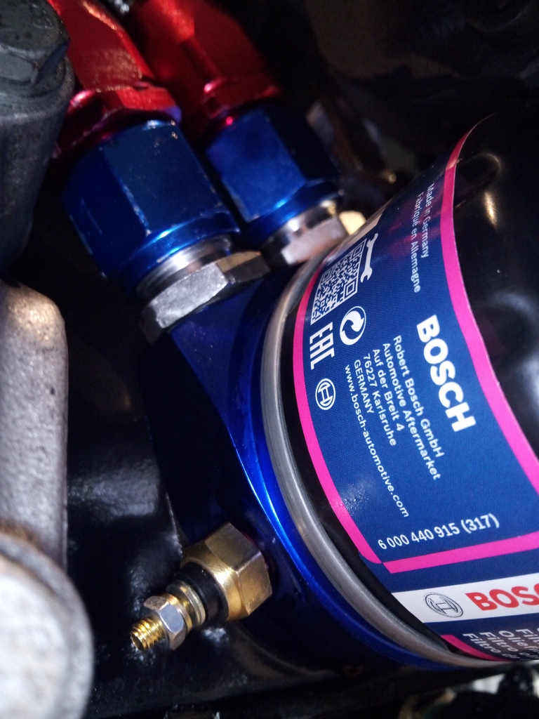

:buzz: Mon radiateur d'huile est arrivé

IMG-20210304-120546-697.jpg [ 667.75 Kio | Vu 4913 fois ]

Jolie le bouzin :bien:
Tu te prends ou pour l'arrivé d'huile du turbo ?

Localisation: Gard (30)
A la place de la sonde de pression d'huile
