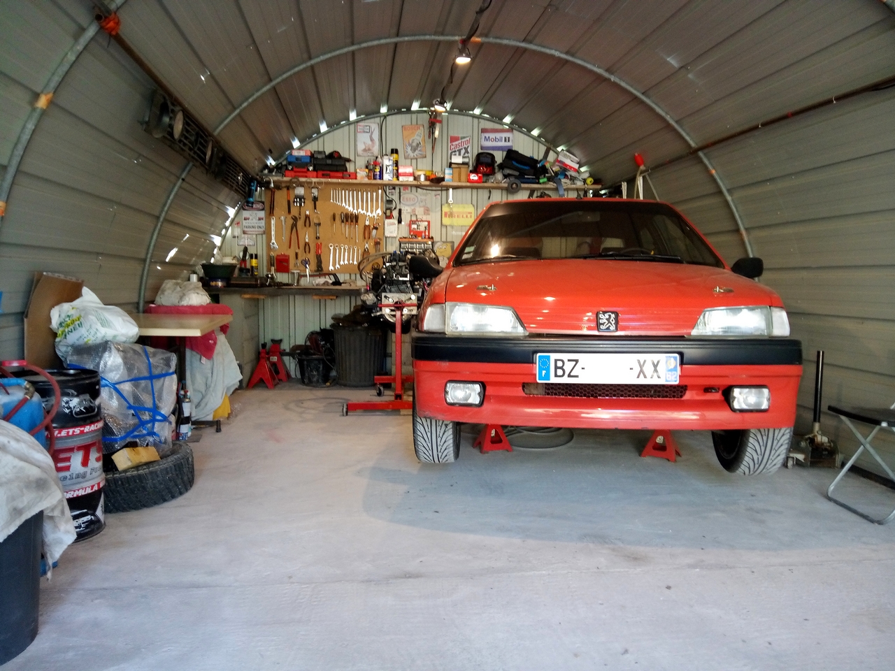

Au faite c'est bien ce genre de garage ?
 Sujet du message: Re: [romainxsi] Montage xsi turbo basse pression
MessagePosté: Jeudi 01 Avril 2021 19:09
Inscription: Dimanche 27 Octobre 2019 18:51
Messages: 103
Localisation: Gard (30)
Oui pas mal j'ai récupérer une serre et j'ai mis du bardage.apres l'été je peut bricoler que la nuit car il fait trop chaud

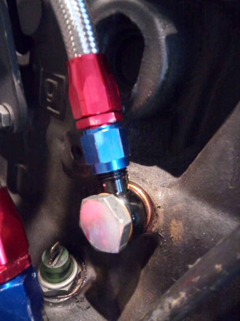

Arrivée d'huile définitive.

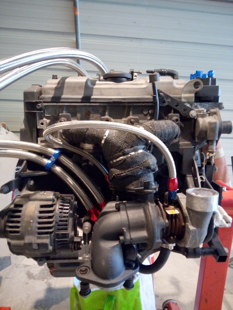

MessagePosté: Vendredi 02 Avril 2021 20:16
