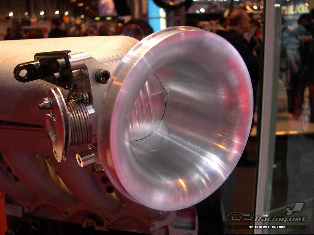

Regarde le pap de cet C2 en photo en dessous :
Perf = flux qui va vite , le bon équilibre est toujours avant la saturation par surpression,
si tu réussi à maintenir des bonnes perfs de flux avant la/les saturations tu charge,
Perf de flux = écoulement et vitesse en partant toujours que c'est le/les pistons qui pompe.
(D’où les systèmes variables d'admi par exemple, ou les systèmes doubles, ou les valve à l'échappe et guillotine d'admission qui s’ouvre par dépression, tout cela est des exemples).
Le jackpot en atmo: le systeme ram-air.
Bon bref...
Pour moi ced, tu ne part pas dans le bon chemin niveau création de pièces,
Il ne faut pas oublier aussi le plug&pray, la où est le potentiomètre ?
Ne prend pas mal mes écrits, ils sont constructif, je dis ça pour toi, il n'y à rien de négatif.
Un jour ont se verra et ont discutera.
Au soleil sur une terrasse à paris cet été ^^ :dentier:
J'ai pleins de choses à te dire.
Oublie pas que vendre = matos conçu plug&pray et perf derrière.
En tout cas moi c'est mon optique, si un jours je devait.
(Mais j'ai pas le temps pour sa, et je préfèrerai rester dans du développement
et de la recherche et concevoir/ tester des choses pour moi, et les tester
ensuite sur banc et faire des comparaisons, mais comme déjà dis j'ai pas le temps)
Quand a la pipe de rall avec du 65mm c'est encore pire que tout.
Sauf en turbine.
Le pap en photo en photo de Citroën racing,
combien de mm a ton avis et combien de watts en mono pap ? tu serai étonné.

Je n'avai pas fait atention a ta question avec le pap de citroene racing, car la photo n'aparaisai pas
merci de me donner les valeurs que tu a, je suis curieux de nature.

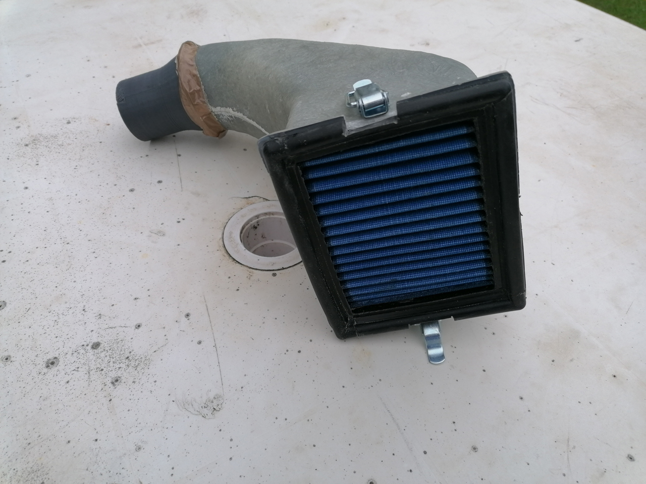

Bonsoir, tout le monde
Voila un peut de nouvelle de ma boite a air,
Bientôt les essais sur banc,
il s'agit ici d'un prototype pour réaliser les essai sur banc.
Description succincte de mon travail :
- Deux partie en fibre de verre
- assemblage avec fixation a grenouillère
- filtre JrFilters 150x127
- adaptateur venturis imprimer en ASA (pour chaque moteur différent)
- menchon en caoutchou
a venir :
- systeme pour fixation différente sonde et reniflard
- ram air
voila voila je vous laisse regarder les photos
je n'est pas encore essayer la voiture avec la boite,
mais j'ai accélérer au ralenti pour écouter le bruit de l'admission
même avec le filtre monter le bruit est abuser MDR :lolbis:
Bon voila, j'espert que sa vous plaira un minimum,
j'ai des video de la boite a air sur mon facebook H.C.Perf
Je lirai avec plaisir vos critiques
J’annoncerai un tarife sur le forum apres les essai concret
Salut :winner:
