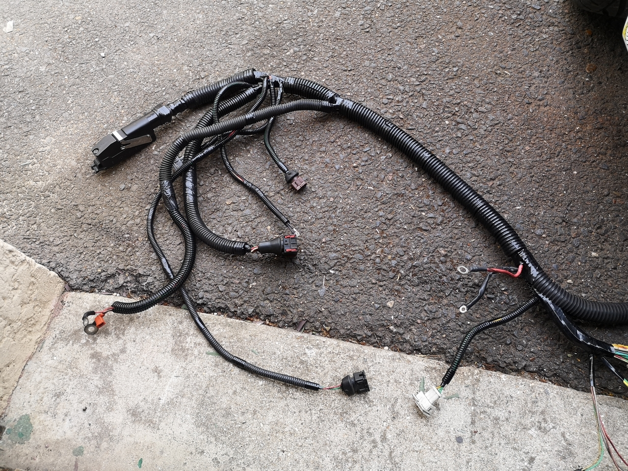

Ouais c'est une grosse galère de déporté le faisceau calculateur... Quel était le fil coupé ??
En tout cas ça fait plaisir que ce soit en bonne voie ton montage, reste la carto et zou :dentier:
 Sujet du message: Re: [PF47]XS 1.6L ~ Mise à jour du dernier post
MessagePosté: Dimanche 03 Avril 2022 21:35
Enfaîte avec mon faisceaux c'est ce que je pensai au début, puis plus j'ai démonté, plus je me suis
rendu compte que yavai pas grand chose à faire pour le faire bifurqué vers l'habitacle
via le passage inférieure clim.
Et casé dans l'habitacle le calculo + le relai double coté gauche pied passager.
Il fallait juste que j'allonge le câblage du pas à pas/ faisceau injos/ faisceau capteur pression admi et c'est tout il me semble.
Serte une journée de taf complète, mais pas 40miles trucs à faire niveau fil.
Puis je me suis dis, si de toutes manières je lui colle un Sybéle Challenger 5 ou 6, avec le câble usb2, j'aurai fait cela pour rien...
Déjà qu'il y a mes extincteurs coté pied passager... donc a changer de place,
se rajoute le problème de l'ouverture dû au passage de la broche du mp5.2 par le
trou du passage de clim, trou qui correspond à 100% à l’extérieure = bruit important et passage d'eau possible.
Une problématique à résoudre, assez casse tête.
Indécis comme dab, j'ai finalement rien fait :( .

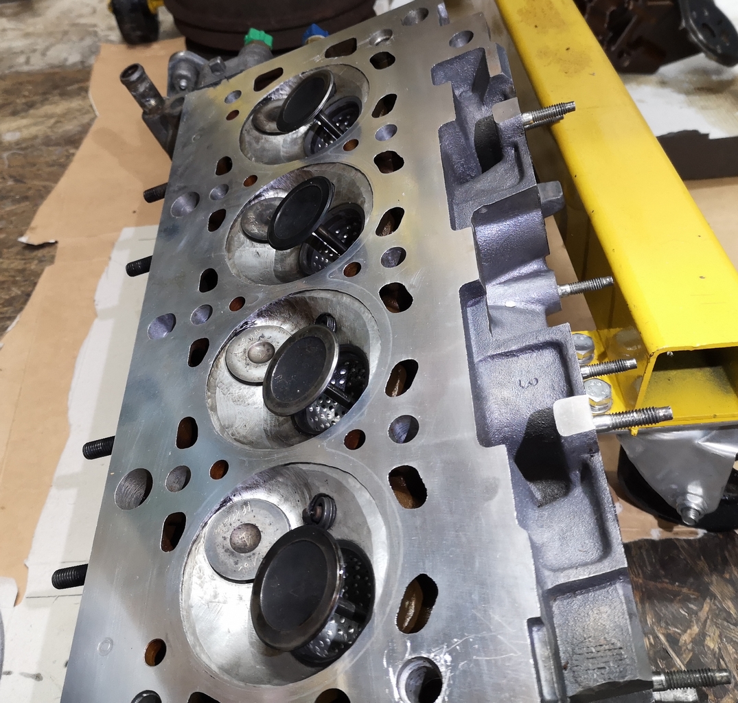

le fais d'avoir retreci autant les valves, sont t'elle toujours solides poursupporter de la puissance....
MessagePosté: Lundi 04 Avril 2022 22:06
A voir, je prend le risque :mrgreen:
Mais il est certains que :
D'origine ce sont des soupapes routière, et non de la soupape "sportive"
Il faut bien se mettre en tête qu'on est sur de la soupape de 1991 revue en diam7 au lieu de 8,
la soupape de taille 8 datant en conception sur le TU24 de 1985/1986....pour le TU24 de 1987 sur l'AX GTi
Là j'ai essayer de me faire des SINUS VALVES hybride quoi...
A voir, comme expliquer dans le vidéo (si tu as regarder) , ce qu'il va se passer avec :)

Si jamais c'est belle et bien mon faisceau moteur qui merde, j'en ai un 2e, à ouvrir et ""refaire"" aussi.
Faisceau de ma XS que j'ai pas encore contrôler:
- Le faisceau d'aile
- Le faisceau avant , même si normalement il à aucun rapport avec le calculo
Et le compteur, je ne l'ai pas changer pour voir...
J’espère que le problème est pas coté faisceaux de TDB car je vais revoir noir une 2e fois encore....

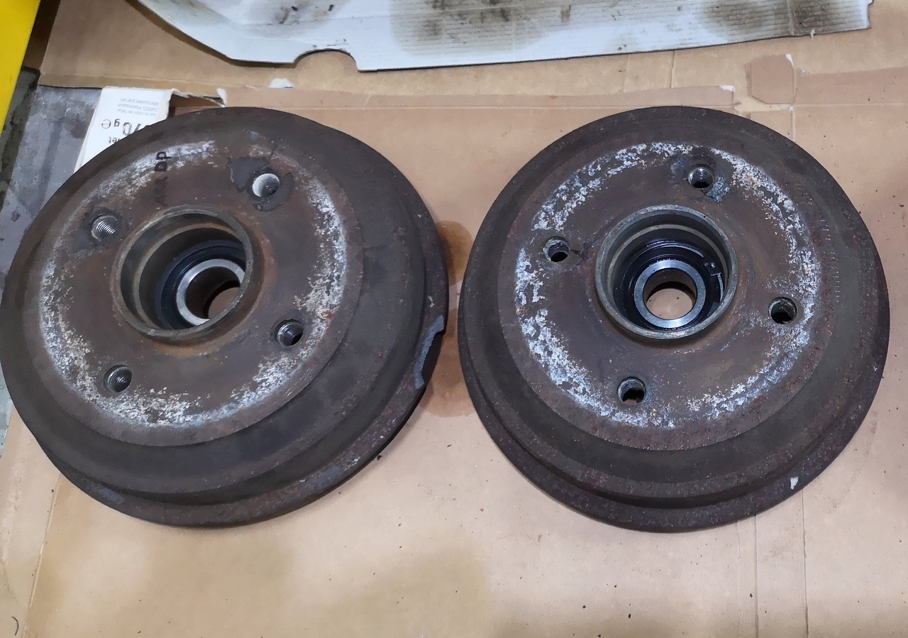

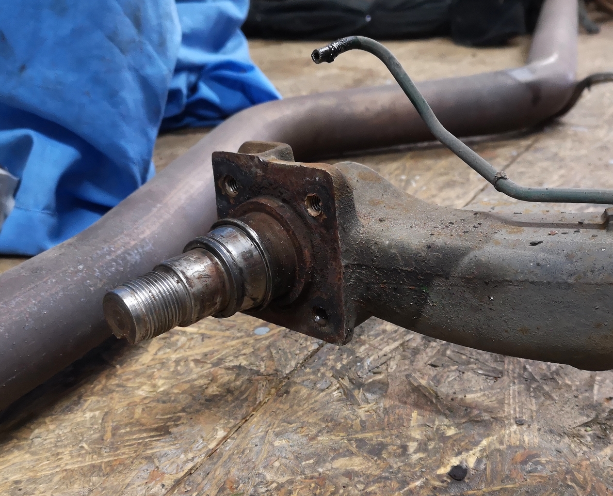

Les 2 tambours d'origine, qui ont déjà été remplacer, car très peu creuser.
En même temps que les garnitures je pense.
Cependant, ils ont été monter sans graisse cuivré,sans leger ponçage de la fusé aussi, du coup il ce sont grippé/ bloqué sur la fusé.
A l'extraction/ sortis des tambours, une partis est donc resté sur la fusé = roulement X2 HS..... [icon_rolleyes.gif]
Je sais que les roulement ne doivent pas tourné sur la fusé mais ya un juste milieu
à trouver au montage.
Les deux tambour sortent avec mon extracteur Facom à 400€.
(malgré les morceaux sup de rebord casser)

Enfin ici la culasse,
je me suis deja occupé de refaire le rodage coté échap, au cas ou..
