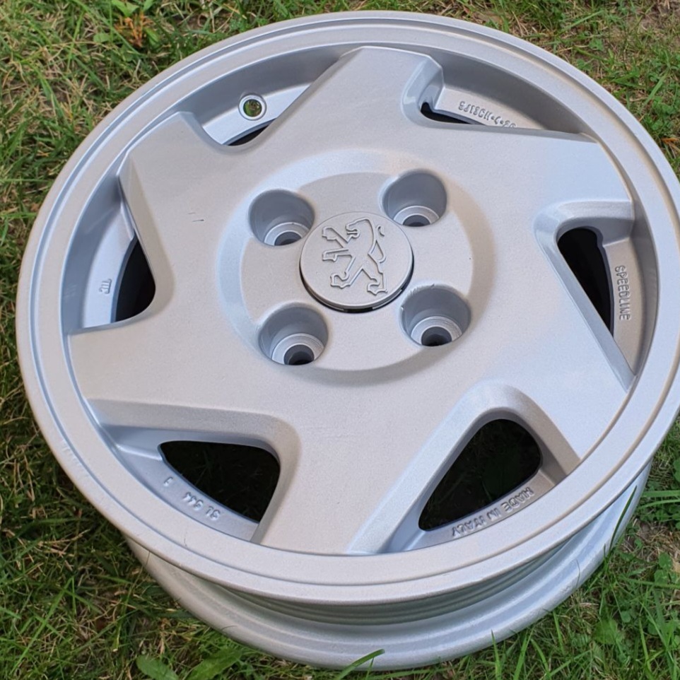

Salut Pf47, j'ai trouvé des jantes de xt 13 pouces sur le bon coin. Elles sont repeintes et d'aspect sur les photo c'est comme neuf. Tu penses que c'est risqué , par exemple on se rend compte qu'une jante est voilée et que l'équilibrage ne peut se faire par exemple ?
En 13 pouces vu la hauteur de pneu je pense pas que ça se voile facilement mais bon.
Merci pour vos avis ;)

Jantes d'occasion et âgées = risques.
Il faut regarder le bord voir si sa à tapé ou pas.
Si une jante est HS, tu peut l'envoyé chez Jante Renov95 à Herblay (proche patte d'oie)
c'est +/- 150€ le redressement avec peinture, sablage etc... (mais parfois ont à la même neuve à
se prix ou presque... dilemme).

Salut, j'ai pas encore fait le montage mais des qu'elles sont sur la voiture , je poste les photos. En attendant voici l'état
Resized_20220904_192404.jpeg [ 267.11 Kio | Vu 3863 fois ]

Nickel, j'ai toujours aimé ces petite jante 13p de série/ option catalogue sur la 106 XT,
de série peut-être sur la 106 XTsignature, ou alors c'était les mêmes que celles que j'avais.
Les accessoires.

Elles sont belles ses jantes!

Merci ;) , elles ont été sablées puis repeinte ( le vendeur a fait faire ) .
Les 106 Signature à l'époque n'avaient malheureusement pas ces jantes de série. J'aimerais bien mettre la main sur un catalogue de l'époque.
Seules les Griffes les avaient si ne me trompe pas.

Je me répète pour la 3e fois: Tu te trompe :
Les XTD les avaient en option catalogue
Les XT les avaient en option catalogue
Les XS 1.4L les avaient en option catalogue
Les XS 1.6L les avaient de série
En série spéciale, les XTSignature 1.4L 3P les avaient.
Les XT ou XTsignature 1.6L 5P boite auto j'ai un doute (très rare).
Option catalogue XTSignature, large choix, :
- Radio Peugeot Audio 1030, 4 HP (donc garniture arriere spécifique)
- Garnissage cuir Alcantara
- Réfrigération (clim)
- Toit ouvrant
- Optique avec réglage d’assiette électrique
- Peinture métallisée
- Rouge lucifer dans 2 versions
- Peinture noire onyx
- Sécurité active ABR
- Sécurité passive Airbag conducteur (volant de 306)
- éclairage de courtoisie coffre et boite à gans
- Rétroviseur électrique et dégivrant (donc retro avec coque et coque peinte comme les RG)
- Jante "accessoire" alu 13P
- Volant cuire 3 branches (comme les RG)
- Pommeau et soufflet cuire (comme les RG)
et il me semble même que les vitrages teinte vert et bronze étaient disponible !
Car la mienne avait le TO vitrage bronze ainsi que les custodes, plus la vitre du hayon car changé.
Tout cela en phase1, la XTsignature s’étant arrêter en juin 1996 (voir même avant).
