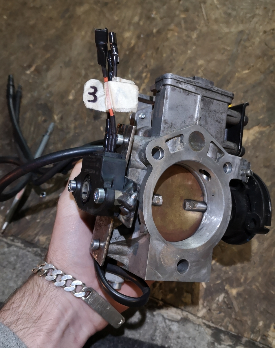

Bon le papillon de rallye à reprit place, je me suis refait une platine (réglable),
photos:
IMG_20220714_205950.jpg [ 1.4 Mio | Vu 3630 fois ]
IMG_20220714_230034.jpg [ 682.29 Kio | Vu 3630 fois ]
IMG_20220715_000838.jpg [ 752.92 Kio | Vu 3630 fois ]
IMG_20220715_023402.jpg [ 933.41 Kio | Vu 3630 fois ]
IMG_20220715_023648.jpg [ 799.2 Kio | Vu 3630 fois ]
IMG_20220715_023653.jpg [ 875.87 Kio | Vu 3630 fois ]
IMG_20220715_023659.jpg [ 772.7 Kio | Vu 3630 fois ]
En position pied lever/ papillon fermé = ralentit, j'ai 0.38v au minimum avec le potentiomètre à la position
mini sur la platine, je peut mettre 0.5v si besoin.
Ainsi avec 0.38v j'ai quelques accoue en début de roulement, quand je part du garage, du feux, etc...
Car lorsque j'ouvre légèrement le volet pap de l'air rentre, la voiture avance et je suis toujours en map
ralentit en data et non de suite en 1 ou 2 ou 3 de 12x12 de charge injection partielle.
Je me retrouve sur des valeurs de map ral haute, tel ici en photo au bout de mes doigts,
c'est pas spécialement un problème, je peut ajuster le tir,
Sans compter mon ralentit toujours bas, de 600~800trs en oscillation qui
arrange rien à cela, il me faut 1000/1100tr tr-min !
(j'ai pas encore essayer les modif tout en haut de Jacques),

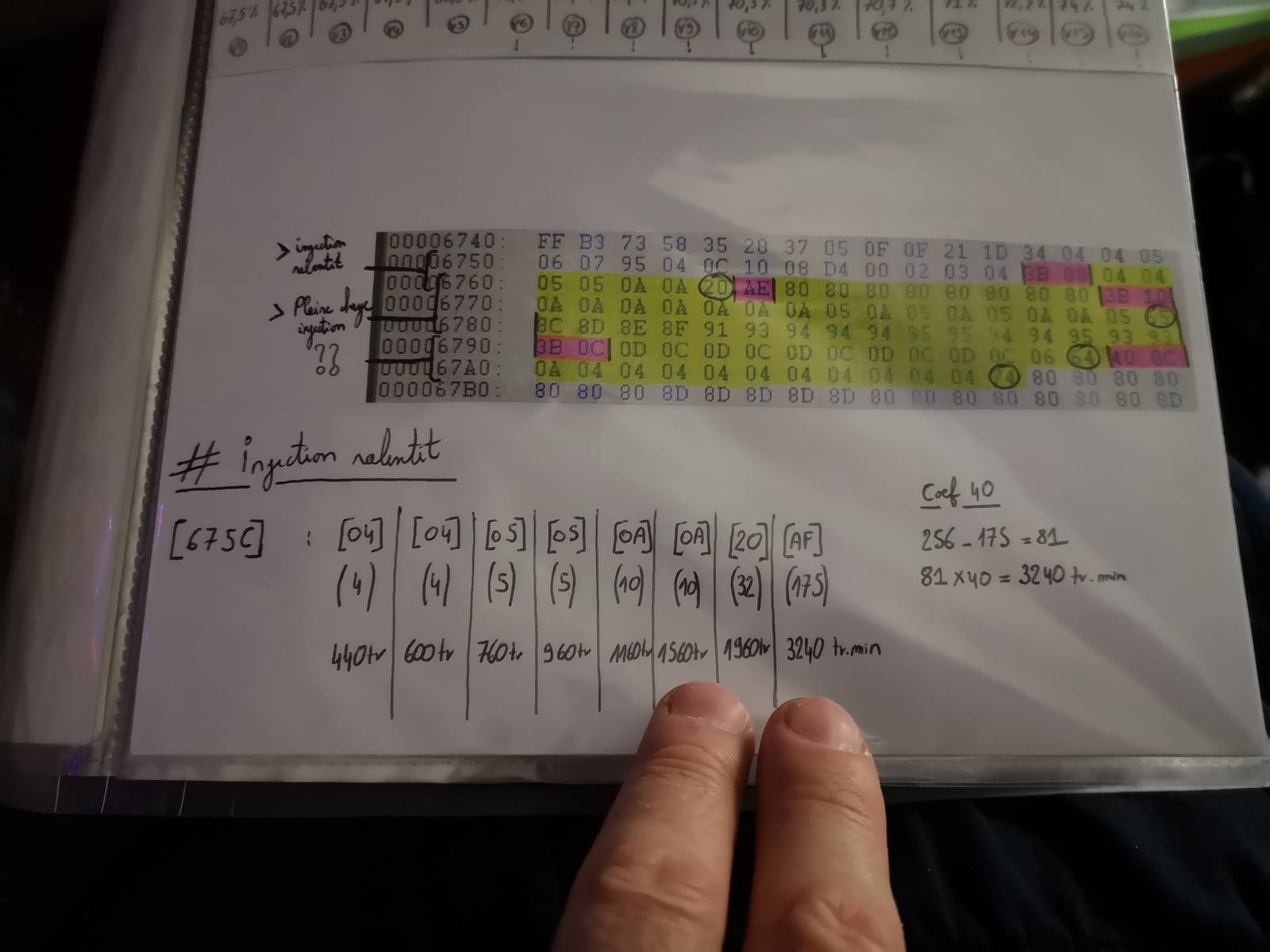

Celle-ci , pour mon tableau d'injection partielle:
Map avec marqueur [43] (charge ou température ?), 12 valeurs, qui se finissent par [24] = (36)
C'est bien la maps pour l'axe X d’abscisse dans le tableau de charge partielle injection.
Est ce que je me trompe Jacques ?
Adressage [6983] : [0C][0C][0C][0C][0C][0C][0C][0C][0C][18][18][24]

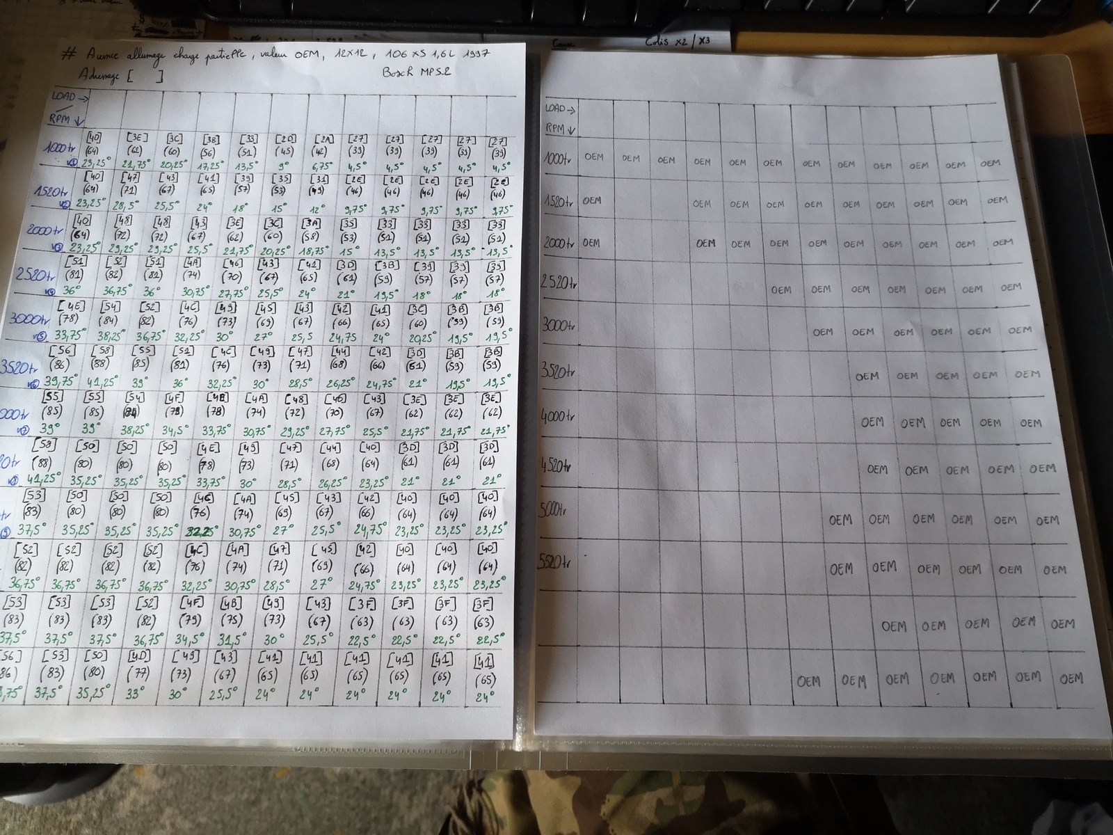

J'ai aussi baisser mes valeurs d'allumage sur mes 12x12 de partielle allumage,
idem cela ne ma pas convaincu, manque de pêche, malgré que je clique quasiment plus...
Je vais donc poursuivre mes réglages.
Ici en photo mes modifs d'allumage:
(Attention en photo c'est les 12x12 de Saxo VTS 1.6i 90ch, celle de XS 1.6i 90ch phs2 les valeurs sont encore plus elever, et c'est ce que j'avais !
Je vais donc faire d'autre tableau pour montrer les dif)
IMG_20220719_105436.jpg [ 1.37 Mio | Vu 3599 fois ]
IMG_20220719_123529.jpg [ 1.31 Mio | Vu 3599 fois ]
IMG_20220719_140723.jpg [ 1.27 Mio | Vu 3599 fois ]

Réglage position potentiomètre:
J'ai re-régler la position de mon potentiomètre, je l'avais positionner à 0.38v /0.3v.
Avec ma platine réglables, j'ai pu le positionner à 0.55v, comme à l'origine sur le papillon d'origine de la XS ou XSI ..
De me repositionner ainsi cela permet de diminuer par rapport à l'ouverture du
volet le temps de passage de map ral à maps de partielle injection et autre.
Ainsi que de passer en stratégie de fonctionnement marche partiel vis à vis du logiciel psa en data.
Et là il s'est passer quelques chose de très intéressant :) :
J'ai réussi à apprentir en direct le calculateur à cette modification de position.
Âpres avoir redémarrer la caisse, elle s'est mise à déconner, AFR dans "l'espace".. Sa tournait comme si j’étais en partielle injection.. [icon_e_confused.gif] .
Du coup j'ai coupé et débranché le calculateur, rebranché, puis neiman au 2e
contact j'ai appuyé 2 fois de suite sur la pédale à fond, donc position pied lever>pied à fond, j'ai recoupé, attendu 15s, remis le 2e contact neiman et démarrer.
Là la caisse déconnait encore je me suis dis merde sa y est les problèmes recommence,
et au bout de quoi 1min, le ralentit est remonter de 600/700tr à 1000/1100tr et l'AFR est passer de 6.5/7 à 8/9 :D .
J'ai clairement entendu à l'oreille l’application de quelques chose, sorte de changement de stratégie ou autre.

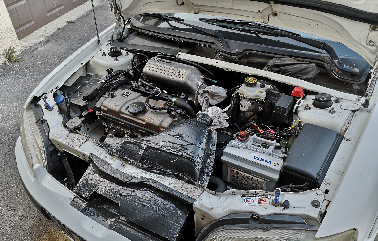

 Sujet du message: Re: Gestion MP5.2 Tu5jp 1.6i 90ch ~ Cliquetis
MessagePosté: Mercredi 07 Septembre 2022 13:33
Messages: 5107
Je met le post à jours bientôt, ya de l'évolution.
Et puis ma gestion Sybele est arriver, mais pour le moment je reste sur le calculateur OEM.
Je m'occuperai de la Sybele cette hiver, MP5.2 powa :dentier:
IMG_20220907_104622.jpg [ 292.41 Kio | Vu 3569 fois ]
