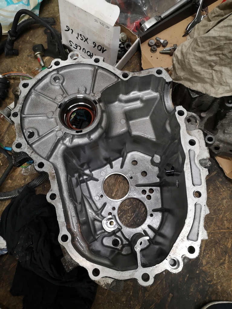

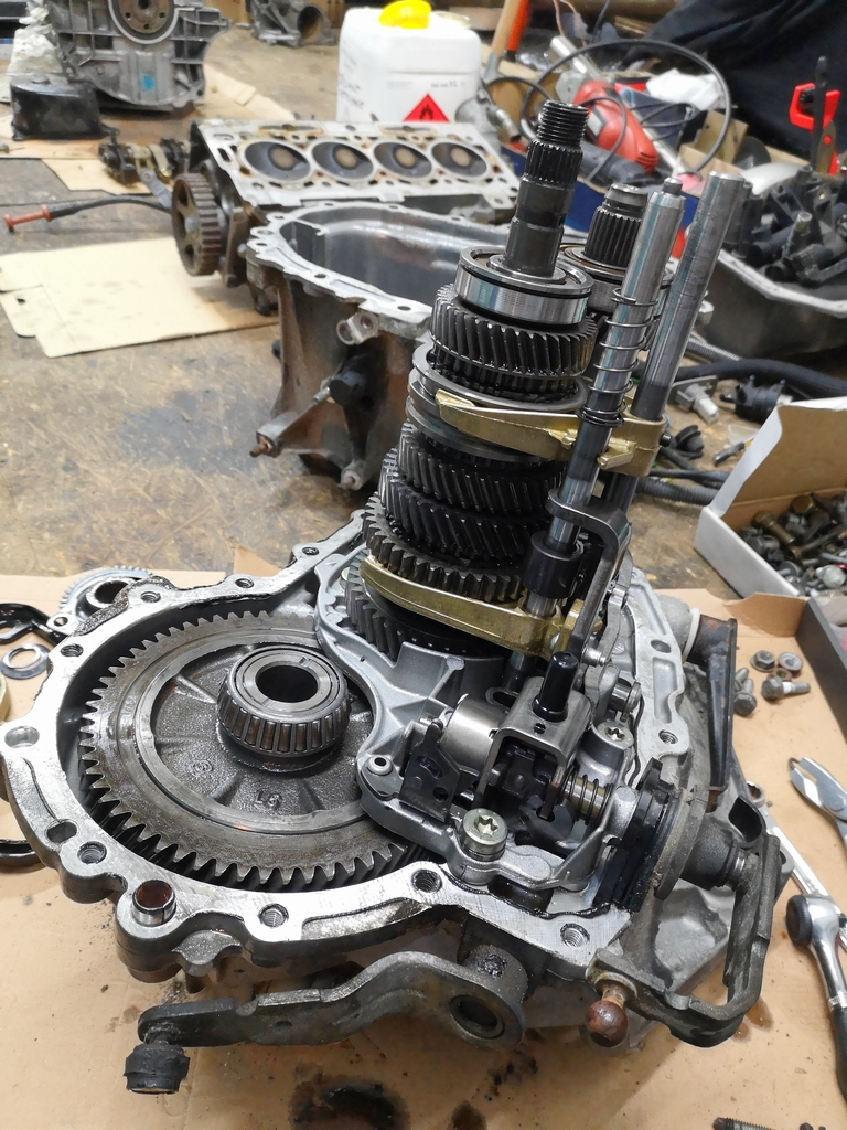

Ouverture de la boite récupérer sur une 106 Quicksilver L4 (boite en CE) 1.4L :
Cortnzs1 a écrit:
ptite astuce pour éviter d'ouvrir la boite juste pour savoir le couple : compter le nombre de dents de la couronne depuis le trou du bouchon de vidange ;)
Yes, c'est ce que j'ai capter hier simplement, boite ouverte dans "les mains",
je me suis dis "" mais attend je peut compter les dent là !!.... :bourrer: trop tard ""
J'allait mettre à jour, tu ma devancé :dentier:
Âpres attention:
Au départ j'avais pensé à cela, compter les dents (et même à compter le ratio !,
[Henry57] ma dis la même chose par texto)
mais je me suis dis, le nombre de dents doit pas changer mais plutôt la grosseur :bvoyons:
et là je me suis dis.... faut je démonte, j'ai démonter :dentier: .
J'était même aussi prêt à percé la boite pile au bon endroit pour voir l'inscription
et ensuite pour reboucher: taro tête plat = taraudage = bouchon laiton et zou...

Boite refermer, avec nouveau cu de boite (récuperer 0€, grâce aux pièces de l'ancien proprio).
J'attendai la douille à choc en acier noir Facom T40 1/2 pour resserrer au couple les vis plate torx de "merde",
car je le sentait pas avec le Facom 1/4..
J'ai refait la jointure des 2 carter alu à la patte noir Loctite haute perf,
cela aurait le temps de sécher à cœur le temps que le bloc reprenne vie.

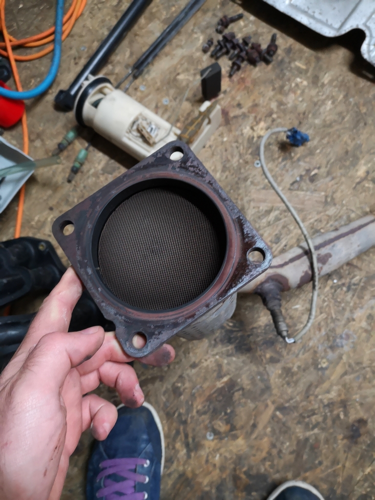

1/ Le catalyseur origine PSA, cout: 70€, et la 2e lambda, coût:20€
Entourage de fixation de support Lambda à ressouder [icon_neutral.gif]

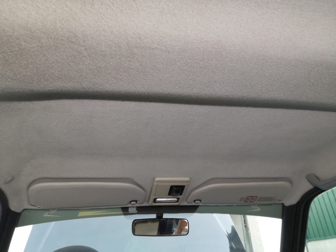

Bloc et culasse OEM finit d’être nettoyé (pinceau et brosse à dent... sa prend du temps)
Sa fuit !!!
Ciel de toit complétement nettoyé, une galère de quoi 2h les bras en l'air tellement il était dégueulasse.

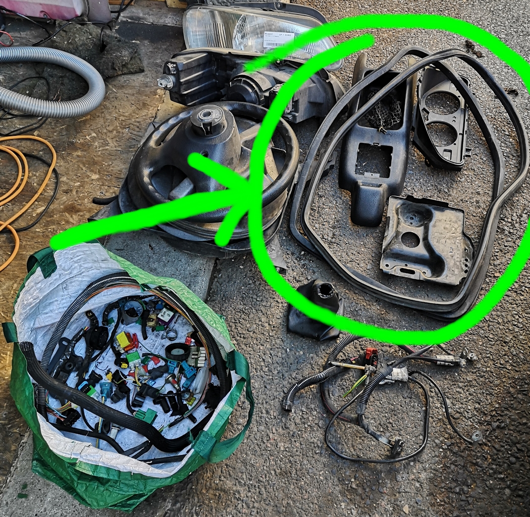

Joint de custode changer par des autres récuperer en casse, problème, sa fuie toujours.... :?
Ils se sont rétracter ici :

Louche l'histoire .....
Mise en place de l'origine récuperer d'occaz sur une Quick:
Bidouille de l'ancien proprio, certainement pour le régulateur de pression variable qui était mis pas loin, :bvoyons:
J'ai le support et la capsule OEM 3.5B, ainsi que la durite:

Cortnzs1 a écrit:
Concernant les joints de custode, il va falloir que je me penche dessus aussi car depuis peu la saxo dort dehors donc faudrait pas qu'elle se transforme en piscine...
Pour les custodes, l'eau va en générale sous la banquette, ou sous la moquette
ou derrière l'aile dans le "trou" sous la feutrine:
Ici en photo, j'ai tout nettoyé car s’était un champ de terre de Bétrave en hiver la dedans :blague:
J'ai passer 3h à nettoyer chaque coté.............
Le gars avait du faire du rallye cross avec.
