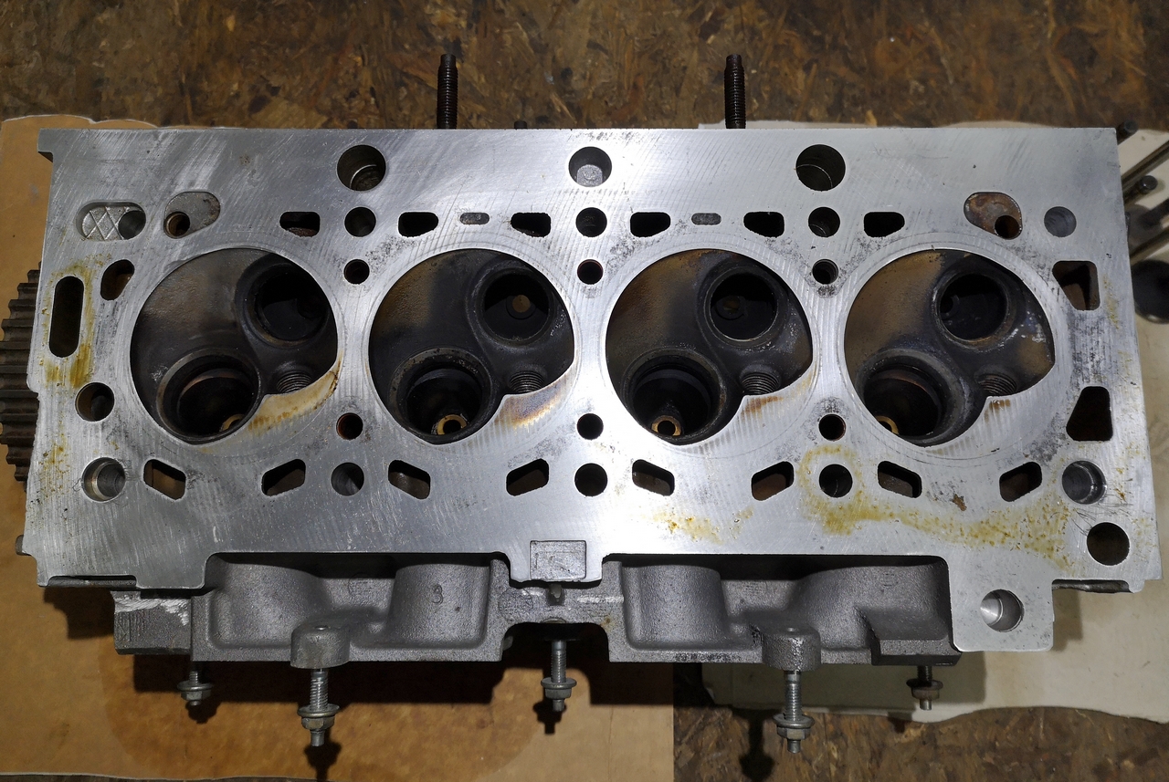

Quand je vois les joints de culasses que j'ai démonté dernièrement, je me dis que le tiens n'est pas si moche que ça :lolbis:
:peur:
:mrgreen:
Ça reste quoi qu'il en soit le talon d'Achille du TU alu, le joint de culasse. Problème connu et reconnu y compris de Peugeot-Citroën, même sur les autos des clients fidèles.
Le TU fonte n'est pas aussi sujet au problème. Néanmoins il est clair qu'il faut mettre de LdR norme PSA B71 5110.
Yes, il y a du avoir une mise à niveau des JDC fût un temps, avec un renfort, depuis le
problème est plus présent avec le JDC fibre.
Reste le joint de couvre qui avec les couvre culbu L2/ L3 (le noir) fuit très souvent, moins sur le couvre L3+ et L4 (le gris), mais tout de même.
L’huile coule ensuite partout sur le bloc :?
C'est pour moi, le défaut n°1, car il induit tout le monde en erreur sur le JDC.
De plus combien de mécano ont profiter de cela,.... une tonne.

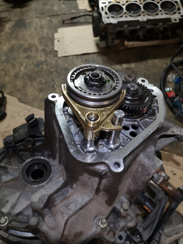

J'ai récup du matos encore, d'une Quick 1.4i 2.2, via un gars sur LBC à Rambouillet 78,
dont une boite, réf 20CE95.
Comme dab âpres recherche sur le net, c'est du n'importe quoi.
Le proprio de la voiture en vente en pièces me dit c'est la boite d'origine mais je
croit pas, je pense qu'elle à déjà été changer.
Le cu de boite est trop rouiller pour 85000km (le km de la Quick en pièces détacher).
Le cu de boite est presque percé du à la rouille et le joint fissuré [icon_rolleyes.gif]
Alors certe, elle à vingtaine d'années cette boite, en réf CE, mais bon.... louche l'histoire [icon_neutral.gif]
La réf sur le web me donne 106 1.4i 75ch, ok, mais 14x60 ou 17x 64/61 ??
J'ai voulu m'assurer que cela soit bien un 17x64 ou 17x61, je veut surtout pas un 14x60 !
Ouverture de la boite récupérer sur une 106 Quicksilver L4 (boite en CE) 1.4L :
Cortnzs1 a écrit:
ptite astuce pour éviter d'ouvrir la boite juste pour savoir le couple : compter le nombre de dents de la couronne depuis le trou du bouchon de vidange ;)
Yes, c'est ce que j'ai capter hier simplement, boite ouverte dans "les mains",
je me suis dis "" mais attend je peut compter les dent là !!.... :bourrer: trop tard ""
J'allait mettre à jour, tu ma devancé :dentier:
Âpres attention:
Au départ j'avais pensé à cela, compter les dents (et même à compter le ratio !,
[Henry57] ma dis la même chose par texto)
mais je me suis dis, le nombre de dents doit pas changer mais plutôt la grosseur :bvoyons:
et là je me suis dis.... faut je démonte, j'ai démonter :dentier: .
J'était même aussi prêt à percé la boite pile au bon endroit pour voir l'inscription
et ensuite pour reboucher: taro tête plat = taraudage = bouchon laiton et zou...
Les copeaux tombant sur la couronne, ils se ré-aspirent ensuite avec un aspi puissant et le flexible adapter.

après percer la boite c'est quand même barbare :bourrer:
J'avais appliqué la méthode de compter les dents par le trou de vidange quand j'avais la boite sur la voiture ! un peu galère tout seul avec un marqueur (pour marquer la première dent) mais ça permet de trouver le couple sans rien démonter donc vraiment pratique :bien:
donc tu as 17x64 c'est ce que j'avais d'origine sur le 75cv. C'est routier on va dire. Le 17x61 j'ai eu et c'est horrible ! beaucoup beaucoup trop long... j'avais ça avec le moteur hybride (bloc 1600 avec culasse + aac 1l4 xsi, gestion XSi) pour avoir une idée ça donnait 120km/h au rupteur de 2eme...
Sur 1l4 pour moi le mieux a été le 16x63 ! Meilleur compromis suffisamment court pour bien exploiter le 1400 et bien routier. Le must c'est d'y mettre un couple de pignon de 5eme long en 43x33 pour cruiser à plus bas régime sur nationale, c'est ce que j'ai fait sur la 106 noire et je ne regrette pas ! Il me semble même qu'il existe un couple de pignons de 5eme encore un peu plus long (à vérifier)
Yes,
mais cela aurait été dans les règles de l'art, comme un bouchon de boite ;)
Mais bon idée complétement inutile du coup.
Vue que l'on peut compter les dents et que c'est pas la taille qui change du couple avec denture identique,
mais bien le nombre de dents qui change.
Yes,
Oui routier, et c'est cela je veut, aucune perf.
17x61 ya pas trop de dif avec le 64, c'est comme le entre 63 et 65 sur XSI/ S16.
Je pense aussi que sur un ET, des ont veut un peut de perf, il faut casé un 16x63,
voir un 14x60 pour beaucoup de perf.
Oui ya un menant mené plus long, sur 106 XR/XT essence il me semble, de 92/93.
Couple 18x64 ?!?

Boite refermer, avec nouveau cu de boite (récuperer 0€, grâce aux pièces de l'ancien proprio).
J'attendai la douille à choc en acier noir Facom T40 1/2 pour resserrer au couple les vis plate torx de "merde",
car je le sentait pas avec le Facom 1/4..
J'ai refait la jointure des 2 carter alu à la patte noir Loctite haute perf,
cela aurait le temps de sécher à cœur le temps que le bloc reprenne vie.
Pour le cu de boite, le joint neuf existe plus neuf sur le web :bignou: ,
sur Oscaro, Mister auto, etc... j'ai pas trouver, a suivre.
> Le boite ne fonctionnera pas à la 75w80 mais à la 85w90.
> Le spy guide d'axe primaire neuf arrive, niveau biellette RAS donc cela repart.
> les spy G et D de boite/ cardan arrive de Oscaro semaine pro

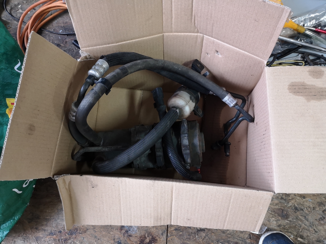

8/ La Pompe de DA hydroélectrique, coût: 70€

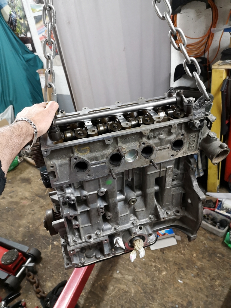

Suite ET,
Bloc et culasse OEM finit d’être nettoyé (pinceau et brosse à dent... sa prend du temps)
Sa fuit !!!
Ciel de toit complétement nettoyé, une galère de quoi 2h les bras en l'air tellement il était dégueulasse.
Joint de custode changer par des autres récuperer en casse, problème, sa fuie toujours.... :?
Ils se sont rétracter ici :
Je retirer la "grosse" pompe qui ma l'air enfaite d’être l'OEM vdo aussi :bvoyons:

Mise en place de l'origine récuperer d'occaz sur une Quick:
Bidouille de l'ancien proprio, certainement pour le régulateur de pression variable qui était mis pas loin, :bvoyons:
J'ai le support et la capsule OEM 3.5B, ainsi que la durite:

Le bloc est sur le perchoir pour son ouverture, je sais déjà que les joints torique de chemise sont HS.
Reste à voir les coussins de ligne et de vilo.
Donc ouverture total du demie carter aussi !
Les pistons ont l'air bon ainsi que les segments à l’œil.
L'huile était pas sale et sans aucun morceaux à la vidange
Le kit distrib à déjà été fait, en SKF.

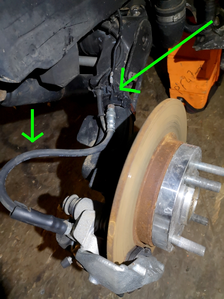

Pour les custodes, l'eau va en générale sous la banquette, ou sous la moquette
ou derrière l'aile dans le "trou" sous la feutrine:
Ici en photo, j'ai tout nettoyé car s’était un champ de terre de Bétrave en hiver la dedans :blague:
J'ai passer 3h à nettoyer chaque coté.............
Le gars avait du faire du rallye cross avec.

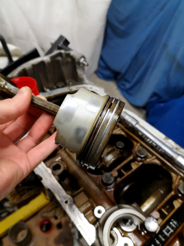

1er coussin de bielle, clean, s'ils sont tous comme cela ça repart sans problème, :
Le 1er piston sa donne ça, à part un nettoyage, ras, ça repart, :
L'huile qui est sortit du bloc était propre, certe marron clair car certainement minérale
ou semis-minérale, mais propre.
Ce que j'aime bien avec les filtres déporté en papier carton, c'est que tu peut les
changer 2x plus souvent, pour bien filtré l'huile, à 3~5€ le filtre c'est plus acceptable
que celui en métal vissé à 8~10€ en générale.

AAC frappé "S" :bvoyons: , je trouve pas sa correspondance dans le tableaux du topic des AAC sur le forum.
Est-ce parce que c'est un AAC de bloc KFW 2003 ?
Ya peut d'info tech sur se bloc sur la toile du net.
AAC plus "naze" que le H de bloc KFX L3/ L3+ ???
Possible car L4 ! Se qui ferait que en ressentit, certe les 2 bloc KFX/ KFW ont
certe 75ch, mais les deux ne marcherai pas pareil, enfin leur rendu de marche en tant que GMP.
Ce que je veut dire par là, c'est que le bloc donne peut-être un "ressentit" de perf d'un 60ch L3 :dentier:
Bon, âpres c'est comme cela, bloc purement routier, normé et efficient pour la conso.
Il me semble même que les conduits de la culasse changent encore par rapport à ceux
de la culasse du bloc 1.4L 75ch KFX L3/ L3+.
Les chambres, ça donne cela, bloc bien régler à leurs vue
Les soupapes ça donne cela:
Les fameux gros rebord alu dans les conduits d'admission:
Marquage S entourer = surfaçage ? ou contrôle de planitude et de fissures ?
Soprad à St-Ouen-L'Aumône fait se genre de marquage... , c'est très bizarre :bvoyons:
Chambre nettoyé:
A suivre.
MAJ 21/09,
Bon âpres un peu de recherche, mon AAC frappé "S" est bien le AAC de Moteur 1.4L KFW,
