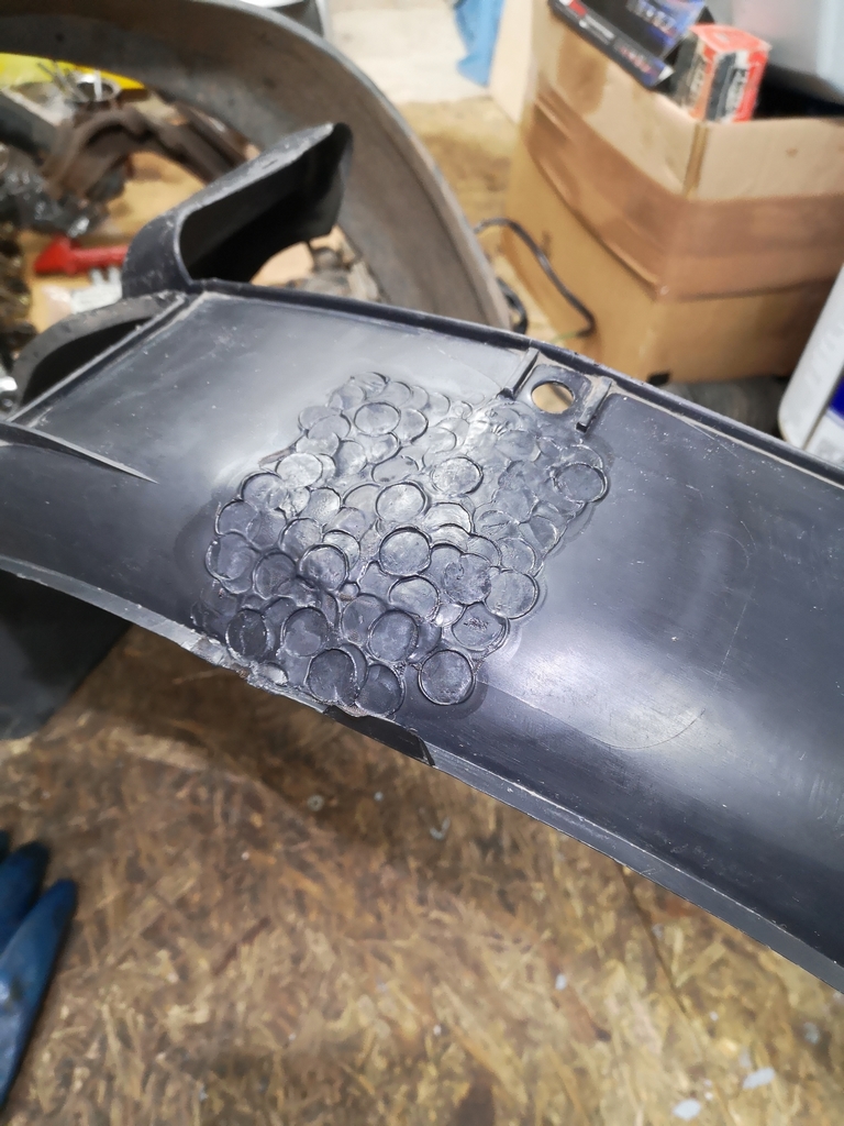

Ici le support PC gauche conducteur HS, à dépointer et remplacer, :

Suite ET,
Nettoyage des pares boue.
Une fissure à réparer, saccager par le gars qui à voulu démonter le PC avant à la casse.....
La trappe à remettre aussi, elle est arracher.
Début du boulot:
A suivre, je récupère la trappe demain ainsi qu'un couvre culbuteur d'origine (non repeint), origine PSA.

Propre cette réparation de passage de roue ! c'est une grille métallique que tu as noyée dedans ?
