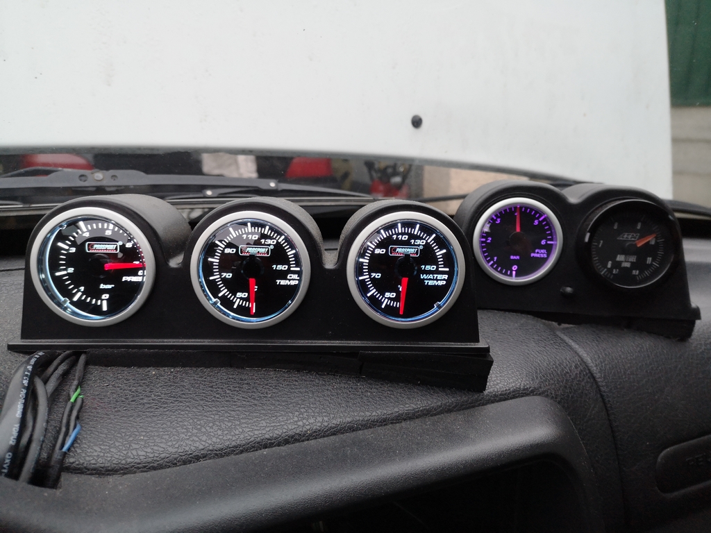

Mon manomètre de pression de carburant VEGA est partis (vendu), son remplacent est arriver.
Il monte jusqu’à 7bars et non 6, le rétro éclairage est orange ou blanc comme
les 3 autres mano Prosport que j'ai :bien:
C'est un test que je fait car, c'est à la base pas un mano pour la pression de carburant mais d'huile :dentier:
(La sonde est la normalement la même [sonde air/ fluide] d’où mon essaie..).
Sur son carton d'emballage, on peut voir que Prosport propose un mano de pression de carburant,
Je l'ai pas prit car c'est en unité PSi (85PSi max = 5.8b à toq = moins que le mano Vega..)

Sonde installer et pompe actionner et caler sur 4.5b au mano du compartiment moteur,
problème au mano Vega encore dans l'habitacle que 4b, la résistance de la new sonde est pas la même :? :
IMG_20230103_163231.jpg [ 564.78 Kio | Vu 4126 fois ]
IMG_20230103_163306.jpg [ 532.69 Kio | Vu 4126 fois ]

Installation du new mano, l'usine à gaz coté files:
IMG_20230103_165235.jpg [ 510.65 Kio | Vu 4126 fois ]
IMG_20230103_165242.jpg [ 539 Kio | Vu 4126 fois ]
Verdict, j'ai bien avec le new mano mes 4.5b de test (moteur coupé, mais pompe ON):
IMG_20230103_185450.jpg [ 730.99 Kio | Vu 4126 fois ]
IMG_20230103_185511.jpg [ 771.09 Kio | Vu 4126 fois ]

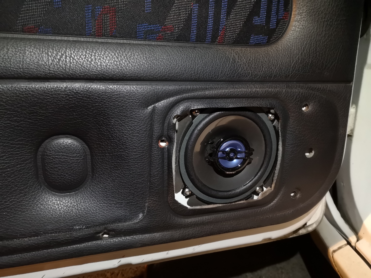

Après le coté droit, je me suis occuper du gauche pour l'installation de l'enceinte Sony.
J'ai du donc mettre mes inserts, et à force d'insistance et de réflexion avec ses inserts rétractable
bas de gamme via Amazon, j'ai trouver un solution pour qu'ils se plaque bien devant et derrière la tôle.
Il faut pas les rentrer à fond pour les serrer, mais laisser 1mm d'écart voir 1.5mm avec la tôle.
L'écrasement devant et derrière par la suite et le blocage est bien bien meilleur :) .
J'ai pas eu à en mettre pour la fixation du rangement de portière, car ici côté G ça à pas été
massacrer par les anciens proprio.
(Coté droit de toute façon je changerai la portière... [objectif peinture]de plus que la serrure avait
été forcer donc tôle défoncer prêt de la serrure..).

J'ai finalement retirer les cosses que j'avais installer, et ce, coté G et D, car sa tient pas,
c'est tjr la merde les cosses avec les enceintes de toutes façon, sa tiens jamais, sa fait bugé le son.
J'ai souder et c'est nickel :D
