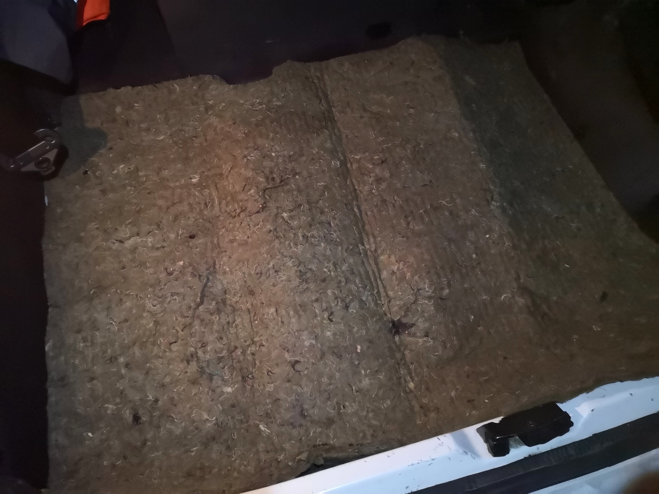

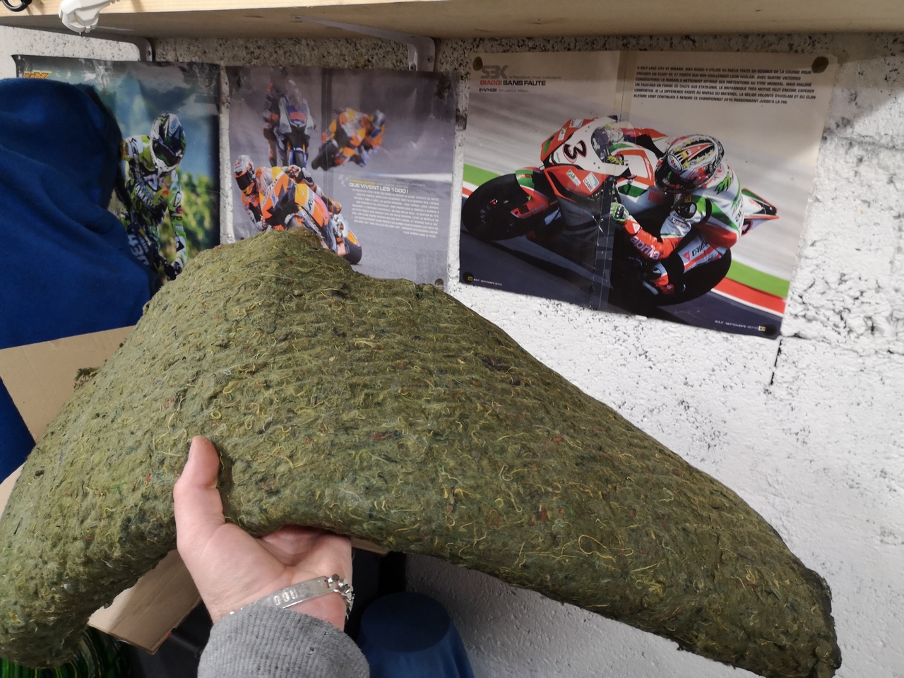

J'ai aussi récuperer une garniture de coffre quasi neuve du coffre d'une autre voiture (307/407 autre je ne sais plus).
Je vais la découpé et mettre dans le coffre de la XS (j'avai retirer début 2019 celle d'origine gorgé d'eau suite aux fuite du joint de coffre).
Cela réduira un chouille le bruit.

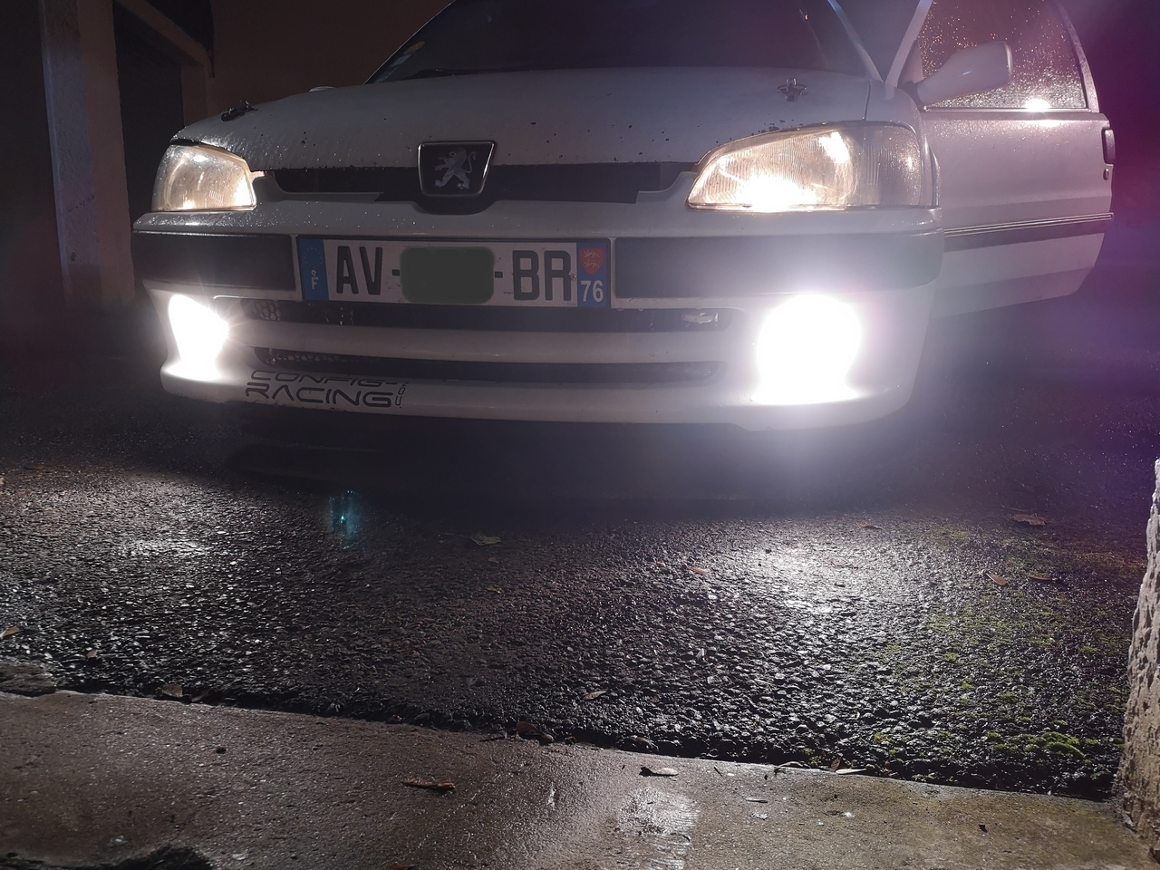

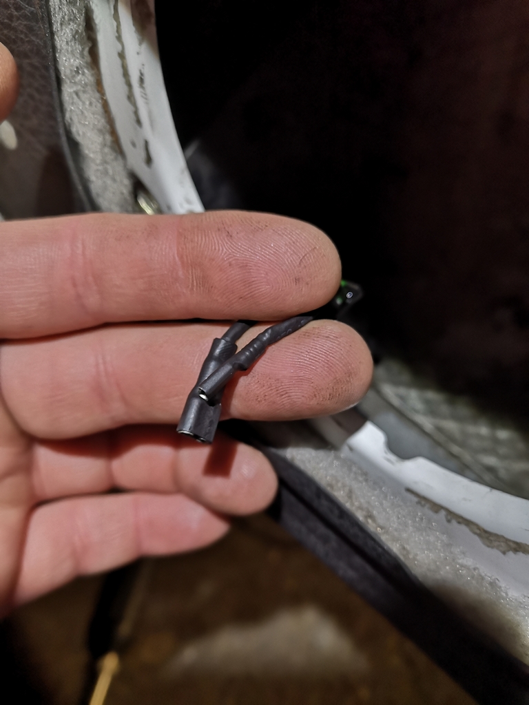

La XS gagne une option d'époque catalogue:
Feux av réglable électriquement en assiette, le matos récuperer pour :
IMG_20230109_182130.jpg [ 745.61 Kio | Vu 4117 fois ]
IMG_20230109_182156.jpg [ 678.76 Kio | Vu 4117 fois ]

C'est cool pour les phares :bien:

Je ne suis pas sur à 100% que cela se branche sur mon faisceau aile G, que j'aille la petit broche de connexion qui traine avec mon faisceau.
J'en ai pas le souvenir, je verrai bien dans quelques jours.

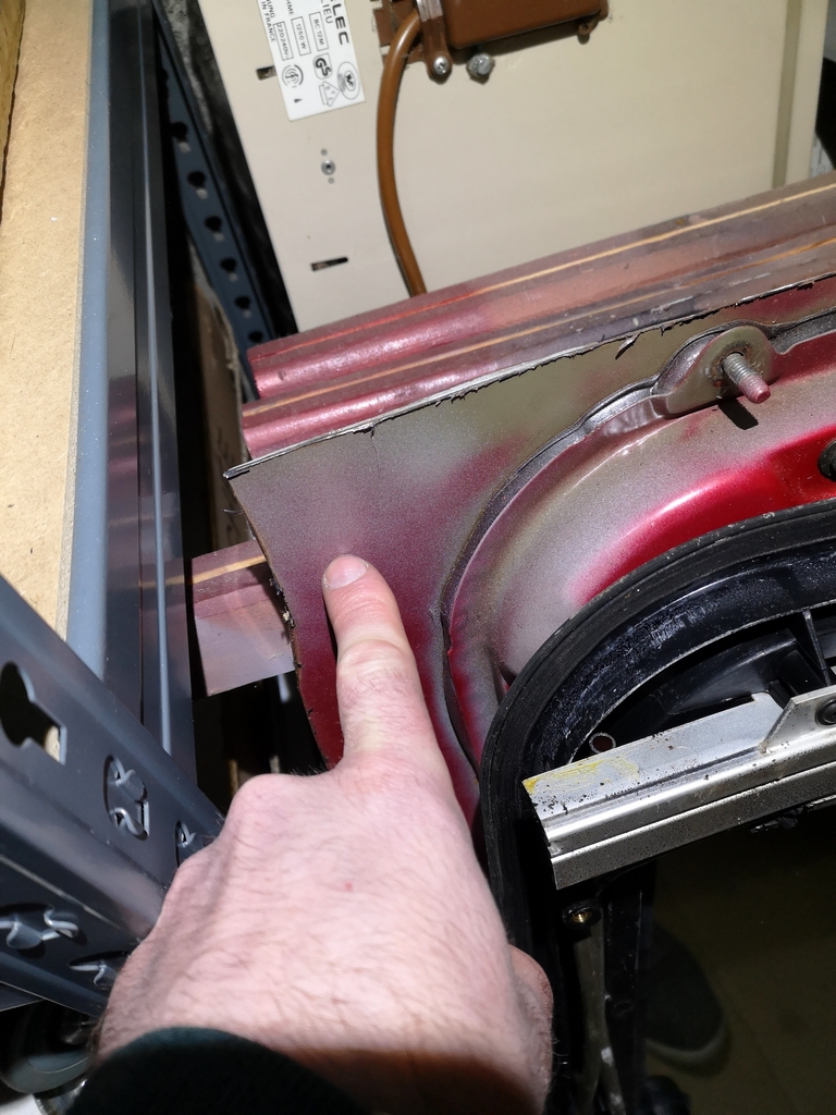

J'ai découvert (dû à la préparation d'installation du TO de juillet 2022..) une fuite d'eau que j'ai depuis
l'achat de la caisse et que je trouvait pas, fuite à cause d'une mauvaise jointure au changement du PB avant....
Ah...sa peut faire de pub à la con à la TV depuis 20ans, sa change pas que l'opérateur nettoie pas
l'ancienne colle à PB, la gratte pas, et en remet pas assez, de mauvaise qualité, mauvais plaquage, etc.....,bref...
Sa me rappelle ma fuite de coffre à cause d'un problème identique (voir le début du post en 2019..)
Quoi faire à part re-changer de PB....... :blague: juste pour aller refaire le collage au top... [icon_neutral.gif]
Allez, photo :
IMG_20230113_020026.jpg [ 596.8 Kio | Vu 4086 fois ]
Et une que j'ai crée en retirant la barre de renfort du toit pour mettre le TO,
(j'ai verifier la 1er ne vient pas part écoulement de la 2e), voyez :
IMG_20230113_020041.jpg [ 586.23 Kio | Vu 4086 fois ]

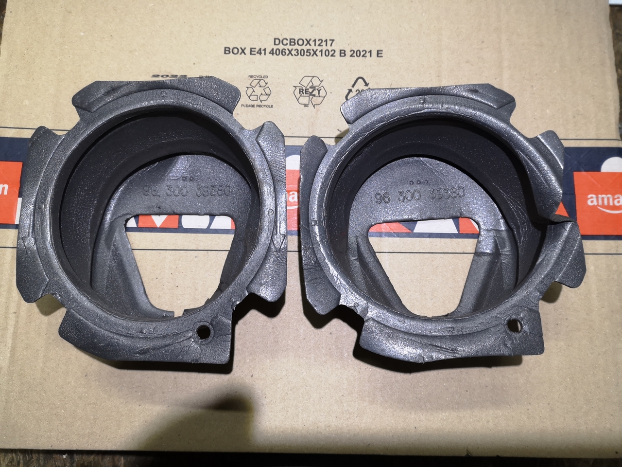

J'ai acheter des kit de réparation injo, pour récuperer les bonnes têtes pour mes injos 220cc-min de 406 coupé.
Enfin ^^ , photo :
IMG_20230113_205657.jpg [ 592.11 Kio | Vu 4084 fois ]

J'ai bien étudier pour la suite le TO et sont assemblage/ montage sur la caisse.
Et sa va être bien complexe sans dépointer toute la structure dans les règles de l'art.
Sa me fait chier de ne pas pouvoir faire cela dans les règles de l'art, sa me gave.
Je vais aller dans une bonne carrosserie de renom leur demander devis voir.
(Car cela permettrai au passage de viré toutes les fuites d'eau je pense !!!!! :mrgreen: ).
Certains me diront aussi:
Prend une autre caisse avec déjà le TO... Je comprend aussi, mais là non impossible total.
Ma XS je la garde.
J'en ai chercher une en 2018 avec déjà le TO... rien nada, d'autant que les XS sont archi rare
en phase 2.1 et peu optionné.
Sinon, moi même, j'ai des idées, soudure avec minutie, disqué et lissé part la suite en surface,
Colle carrosserie PU120 en dessous du toit sur la soudure pour l'isoler,
puis peinture sur le dessus du toit à l'endroit lisse disqué, etc... ,
(Je compte de toutes manière repeindre la XS complète part la suite, via un pro, pas moi j'aurai
pas le temps pour).
J'ai penser faire la soudure pile sous le rebord plastique ! :)
Eh oui mais deviner ya quoi en dessous ?? > De la colle PU pour l'assemblage du support métal TO au
toit spécifique TO [icon_e_sad.gif] le dessous de la soudure l'endommagerai donc, dilemme... :bvoyons:
A suivre.

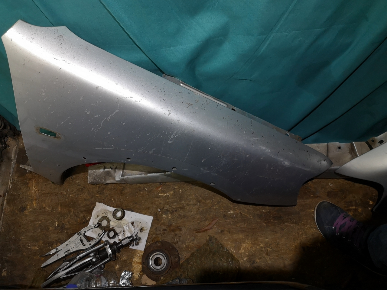

J'ai récuperer un PC arrière de Quick en secoure (j'en avais pas en secoure)
J'ai aussi récuperer les deux ailes avant de Quick en secoure ainsi que quelques extension restante sur la caisse.
Photos à venir

Ça m'a l'air d'être d'une grosse galère ce toit ouvrant
La galère c'est le collage d'origine de sa structure de support métallique (cela d'origine), au toit....
IMG_20230121_172530.jpg [ 641.95 Kio | Vu 4013 fois ]
IMG_20230121_172546.jpg [ 602.84 Kio | Vu 4013 fois ]
S'il avaient fait un systeme vissé et jointer cela aurait été tout autre et tout aussi caché.
Bon nombres se seraient d’ailleurs amuser à le rajouter ou retirer en tout simplicité.
(Encore un truc de conception que je comprend pas bref..)
Là si je veut souder sous le petit cache supérieure plastique pour le raccorder à mon toit,
je tombe en dessous du métal sur la colle PU expliquer au dessus...
Je vais donc devoir souder plus loin pour pas tomber dessus, et cela sera visible temps le toit sera
pas repeint (enfin la voiture complète quoi).
IMG_20230121_172556.jpg [ 579.37 Kio | Vu 4013 fois ]

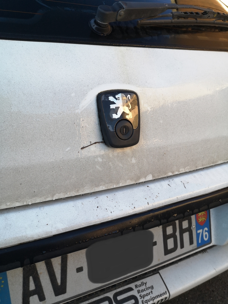

J'ai retrouver un monogramme Peugeot du systeme d'ouverture du hayon.
(plaque retiré ou paumé [décollage] auparavant car devenu alu, puis peinte en noir.. bref..).
Bon celui-ci, le vernis commence aussi à se barrer, sa tiendra quelques années...

J'ai récuperer des caches arrière d'enceinte sur une Saxo Exclusive en casse.
Je ne sais pas si j'avais cela d'origine sur la XS, mais en tout cas je rajoute, ça protège bien les enceintes des projections internes.
Puis je pense que acoustiquement cela sera meilleur.
IMG_20230121_172102.jpg [ 998.95 Kio | Vu 4013 fois ]
IMG_20230121_190048.jpg [ 498.43 Kio | Vu 4013 fois ]

Je retrouve le truc d'attache du cache en mousse de protection des enceintes, mais mis à l'inverse
de la Saxo Exclusive.
Sa taille change par contre, 1mm de plus.
Bien sur, sa ma XS, ces caches ont été retirer ou alors elle avait pas d'enceintes d'origine usine,
(je me souviens plus si j'avais les panneaux arrière pour aussi :bvoyons: )
car ici il reste du collant, et se collant est souvent celui des caches mousse de bouchage des emplacement !! = pas d'enceinte.
Bref :dentier:
IMG_20230122_182200.jpg [ 462.49 Kio | Vu 4004 fois ]

J'ai finalement retirer les cosses que j'avais installer, et ce, coté G et D, car sa tient pas,
c'est tjr la merde les cosses avec les enceintes de toutes façon, sa tiens jamais, sa fait bugé le son.
J'ai souder et c'est nickel :D
(Du coup je doit faire la même chose au deux enceintes arrière...)

Nickel les bouchons aimanté.
Sur ma Bic les bouchons ne sont pas aimanté, c'est vraiment de la pingrerie a ce niveau-là ! Je les aient remplacé également.

Hate de voir la suite, une belle peinture blanc banquise!
Ça fait du bien un plip qui fonctionne.
