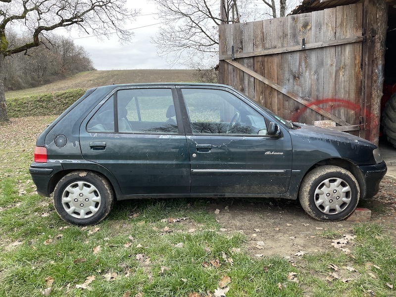

Du coup je me mets en tête de trouver mieux au gré des annonces et évidement je trouve au
bout de quelques mois une magnifique merguez !
kki1.jpeg [ 253.25 Kio | Vu 6523 fois ]
yswm.jpeg [ 241.49 Kio | Vu 6523 fois ]
sq7g.jpeg [ 247.94 Kio | Vu 6523 fois ]
7q6a.jpeg [ 211.63 Kio | Vu 6523 fois ]
J'adore les pares-soleil ! Comme sur ma TDS worldline !
gv6s.jpeg [ 96.28 Kio | Vu 6523 fois ]

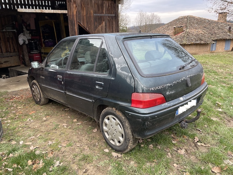

Une 106 cashmere 1.6i, 200 euros.
Évidement à ce prix là ç'est une catastrophe.
L'exemple type de voiture qu'il ne faut pas acheter :
- Une carte grise de retard.
- Elle démarre pas.
Un mécano du dimanche est venu mettre ses mains dedans, la peinture est tellement morte
que l'apprêt refait surface sur le toit.
Mais bon un argument de taille reste présent :
c'est une 1.6 d'origine et en plus elle a la clim (qui marche pas non plus bien sûr).

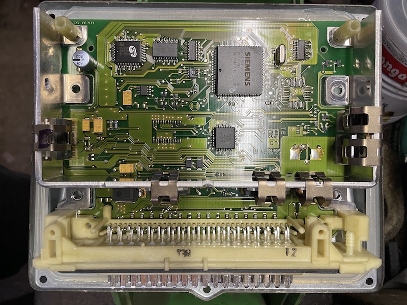

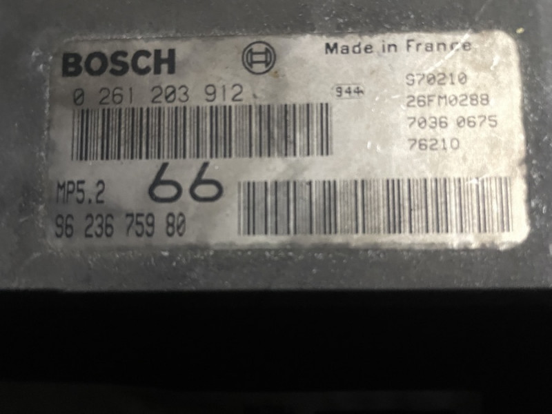

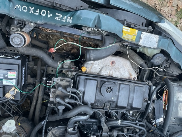

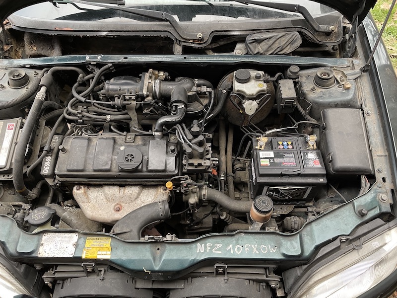

C'est un 1.6 multipoints géré par un BOSCH MOTRONIC MP5.2 de 1997
et J’ai compris que c’était une injection multipoint simultanée (en gros 4 monopoints mis en parallèle),
avec un antidémarrage au clavier,
merci les touches usées du clavier, j'ai pu retrouver le code !
Le clavier avait été débranché à une époque mais après quelques mois sans activité, visiblement le boitier de gestion moteur s'était remis en sécurité.
4amm.jpeg [ 230.6 Kio | Vu 6523 fois ]
3b29.jpg [ 116.73 Kio | Vu 6522 fois ]
La voiture ne démarrait pas, le support du capteur PMH étant cassé en deux (support en alliage d'aluminium).
Je fais ressouder le support et je change le capteur PMH par un Bosch : elle démarre ...
mais ça broute et ça n'accélère pas !

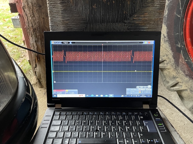

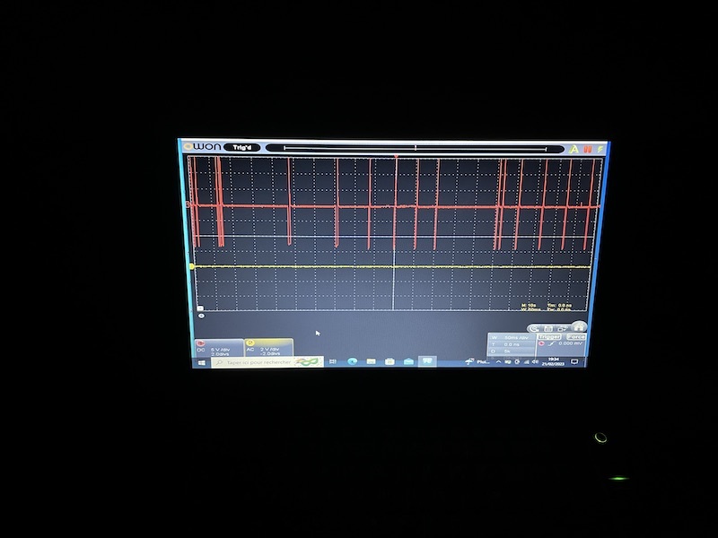

- l'allumage avec un testeur d'étincelle : surprise : à chaque fois que le moteur tousse, il y a une rupture d'allumage

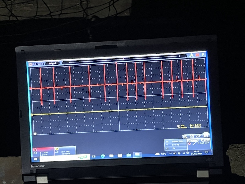

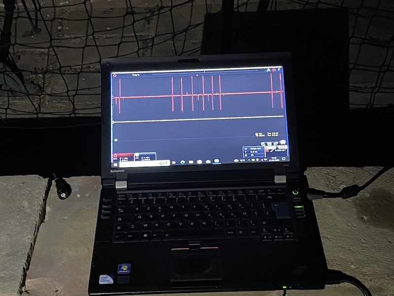

- le signal destiné à la bobine d'allumage : sans surprise, il est irrégulier, ce qui explique les ruptures d'allumage
- le signal injecteurs :ça semble être la même irrégularité que le signal bobine
Mais qu'est ce que c'est que cette panne ???????
Signal injecteur lorsque le moteur saccade :
Signal capteur PMH à l'arrivée au boitier :
2732.jpeg [ 217.76 Kio | Vu 6523 fois ]
Signal injecteurs saccadé :
nato.jpeg [ 75.08 Kio | Vu 6523 fois ]
Signal bobine au ralenti stable :
7hnu.jpeg [ 150.46 Kio | Vu 6523 fois ]
Signal bobine saccadé :
mopk.jpeg [ 132.02 Kio | Vu 6523 fois ]
Je viens de recevoir l’actuateur de ralenti mais je pense pas que ça change quoi que ce soit.
Des idées ?
C'est cela, injection séquentielle (1/2/3/4 en même temps), et non semi-séquentielle
(1-4 et 2/3 en séparer) ou semi-séquentielle piloté (chaque injecteur est piloté indépendamment).
*Correction
Et c'est pour cela que sa consomme une tonne... presque comme un 2L XU10.
Car ya 2 injection par cycle, donc une injection "dans le vide" sur chacun des cylindres dans un cycle 4T.
(Sa à ses avantages et inconvénient).
Des idées ?
Pour le signal bobine tu a bien sondé les deux arriver ? (jumo)
0/ revérifie le PMH comme dis en haut
1/ Vérifie bien la tension de ta batterie/ et la tension délivrer au borne de ton alternateur (en charge),
2/ Vérifie ton relais de neiman jaune
3/ Vérifie bien toutes tes masses.
4/ Vérifie bien le faisceau qu'il y aille pas de fil qui se touchent.
5/ Essaye un autre calculo, (avec la même réf que ton étiquette)

courcelle a écrit:
Sur le support alu du capteur PMH :
Alors oui soudé au TIG et visuellement il est en ligne MAIS ça m'intéresse de connaître l'équivalence capteur en plastique si il y en a une. Ca disculperait au moins ce doute effectivement. Bon le signal est quand même vachement propre à l'oscilloscope.
Le signal ma l'air bien à première vu

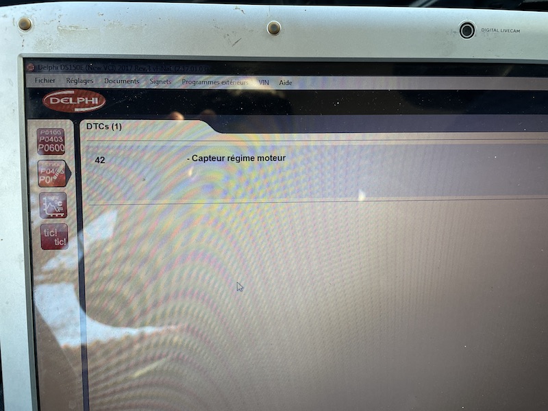

On m'a prêté une valise diag delphi et c'est le capteur PMH qui reste en défaut.
erreur delphi.jpg [ 134.8 Kio | Vu 6513 fois ]
Demain j'épluche le faisceau...
Intéressant.
Tu as réussi à passer par le OBD1, je galère de mon coté avec mon OBD1, j'ai déjà vue le log
Delphi et son boitier, un voisin là.
Si tu as réussi à passer via le OBD1 avec, c'est intéressant !.
win98 ? win7 ? win10 ?
Il me semble que le PMH se test directement, à sa prise, en Ohms.
Gaf à la déduction du log, car c'est une réponse logique (moteur en marche ou arret de plus ?),
qui peut être induite, donc yes, faisceau à tcheké, et peut-être un autre capteur,
il à peut être prit un choc celui qui à eu sa patte casser.
Le nombre de saut du signal, j'en ai compter 52 (si je me suis pas trompé), me parait bizarre.

Le capteur PMH a une résistance de l'ordre de 300 ohms.
La roue dentée a un nombre de dents de 60-2 soit 58.
Les 2 dents manquantes donnent la valeur de l'avance avant
PMH soit 114 deg.
L'entrefer entre le capteur et la roue dentée est de l'ordre
de 0,8 mm.
Ce sont les impulsions données par le capteur PMH qui
permettent le fonctionnement du calculateur.

Bon et bien je n'avance pas...
J'ai 3 capteurs PMH, les trois sont strictement identiques (bien que ce soit trois marques différentes : Bosch, delphi et topran) et les trois donnent le même résultat : ca déconne ! [icon_rolleyes.gif]
Moi je compte bien 57 dents + 1 soit 58.
J'ai tenté de connecter un capteur PMH en direct mais ça n'a pas été convainquant, le moteur ne démarrant même pas ! Le faisceau n'a strictement rien d'anormal visuellement. Au multimètre il n'y a pas de court circuit, pas de rupture de continuité.
Aucun souci pour se connecter via OBD1 au calculateur. Il n'y a pas beaucoup d'options accessibles mais j'ai réussi à tester :

C'est le blindage du câble du capteur PMH qui est relié à la masse.
On est d'accord sur le nombre de dents toi c'est 57+1 moi c'est 60-2.

Bon alors hier soir je suis allé à la chasse au calculateur MP5.2 et j'en ai trouvé un de 106 boite auto. 20 euros, j'achète.
Je fais joujou 5 secondes avec ma station de soudage air chaud et je branche le calculateur à la cashmere. Exactement pareil . Mêmes symptômes : démarre très mal au début et après quand ça démarre, tourne comme une patate et n'accélère pas...
Bon ben je vais tout reprendre à zéro. J'ai dû louper un truc forcément.
Nop, je te conseille pas de prendre celui de boite auto en 1.6L.
Je ne pense pas qu'il ira, statégies/ log psa, data, rien ira pour moi.
Même si tu change la mémoire morte (l'eprom).
De la rom avec de la stratégie est dans le microcontrôleur.
Je ne suis pas sur à 100% que la data de cette rom (mcu) puisse fiche la mouise, mais dans le
doute, je ne te conseil pas.
