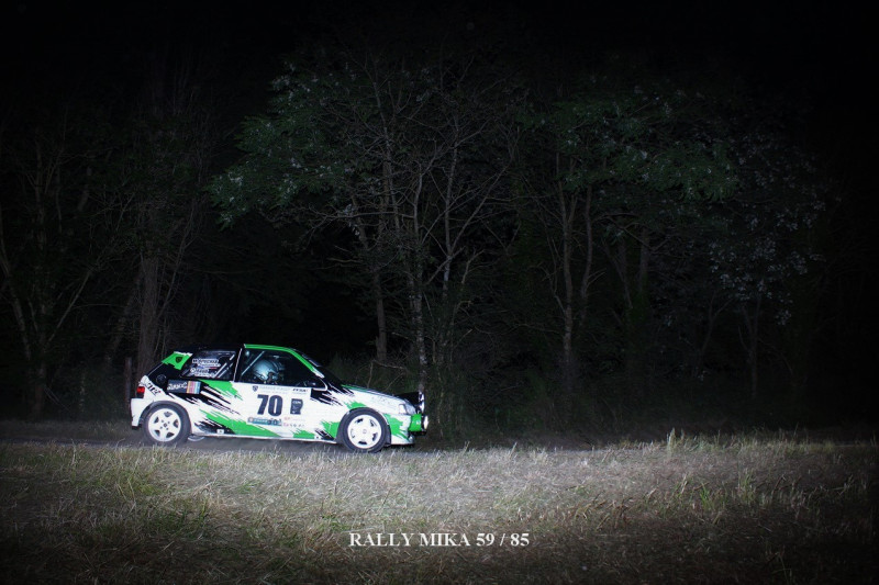

Bonsoir,
Nous avons changé le PMH + Module d'allumage, la voiture tourne bien et démarre. Car au retour elle ne démarrait même plus.
Le week-end dernier, nous étions au rallye val de sèvre dans le 44, nous effectuons un rallye pas loin du sans problème mécanique ( je dejauge avec 3/4 sur les très gros appuis + plus de feux de croisement et nous avions de la nuit)
La voiture a marché au top, nous améliorons à chaque passage ce qui est un très bon signe pour la suite. Maintenant petite révision et amélioration, je vais me pencher sur cette pompe à essence, vous me confirmez qu'il faut une 3 Bar, car j'ai vu sur le forum une personne dire qu'il n'avait plus de probleme hors le ref donne 1.2Bar.
Commentaire: Photo du rallye val de sevre
received_1372975060217673.jpeg [ 436.2 Kio | Vu 13281 fois ]
http://thymasportauto.over-blog.com

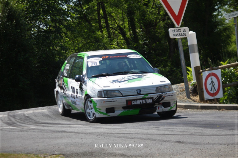

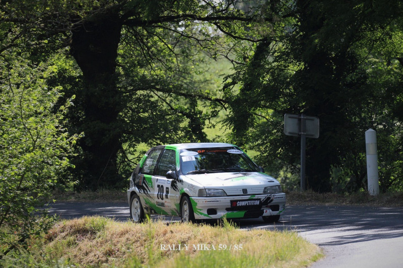

Encore des photos...
received_3439358492985761.jpeg [ 287.25 Kio | Vu 13281 fois ]
received_265450126053846.jpeg [ 306.63 Kio | Vu 13281 fois ]
