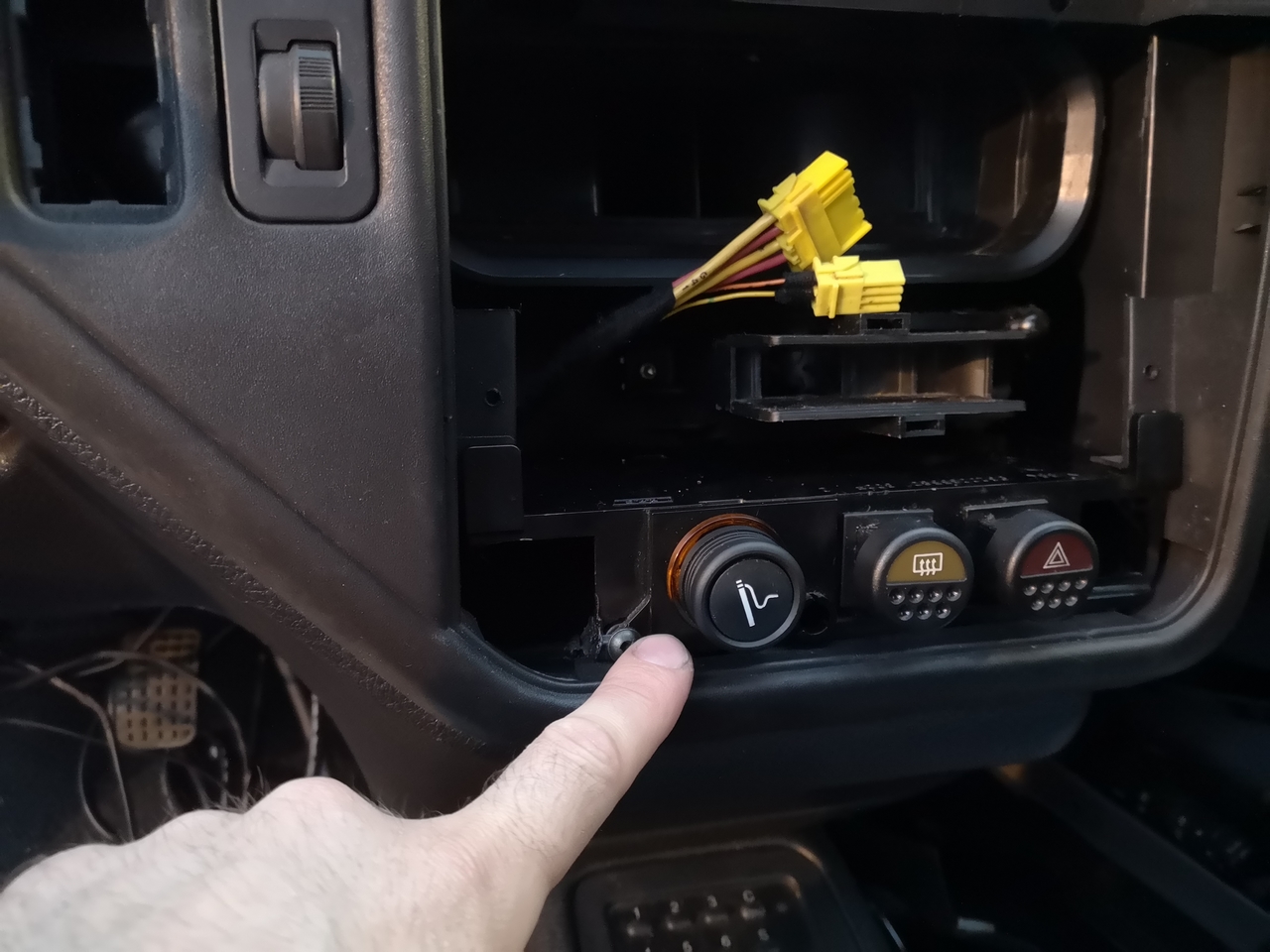

L'allume cigarette, un morceaux se barre et le truc sort tout seul...
Je vais le changer, j'en ai un quasi neuf
Et confirmation derrière, le truc est HS tellement il a du être utilisé par les anciens proprio de la XS.. la plastique est cassant, seul [icon_eek.gif] , donc HS

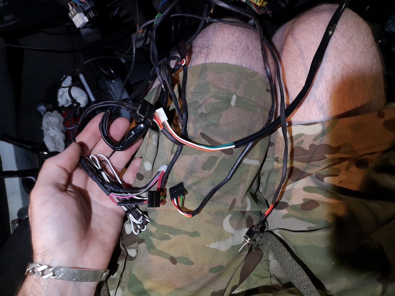

J'ai remis d'origine le faisceau arrière du post Sony, comme mes enceintes arrière (plage) ne sont plus
raccorder dessus mais via les connectiques de pré-câblage d'origine pour les enceintes
des panneaux arrière.
Un peu de scotch tissu Tessa pour remplacer celui HS

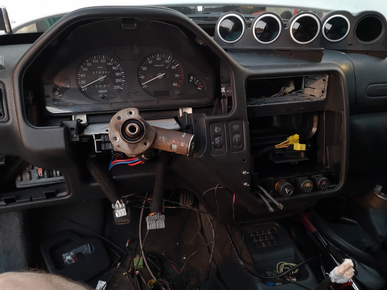

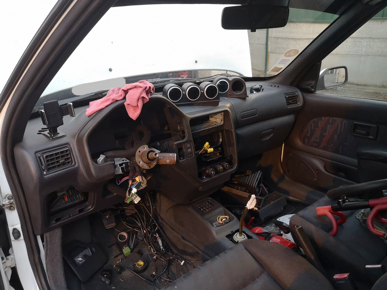

J'ai finalement tout simplement débrancher toutes les connectiques des mano (à leurs cus)
et passer les câbles en sens inverse par où je les avaient passer lors de leurs mises en places, et hop,
le TDB est libre :)
Le TDB retirer:

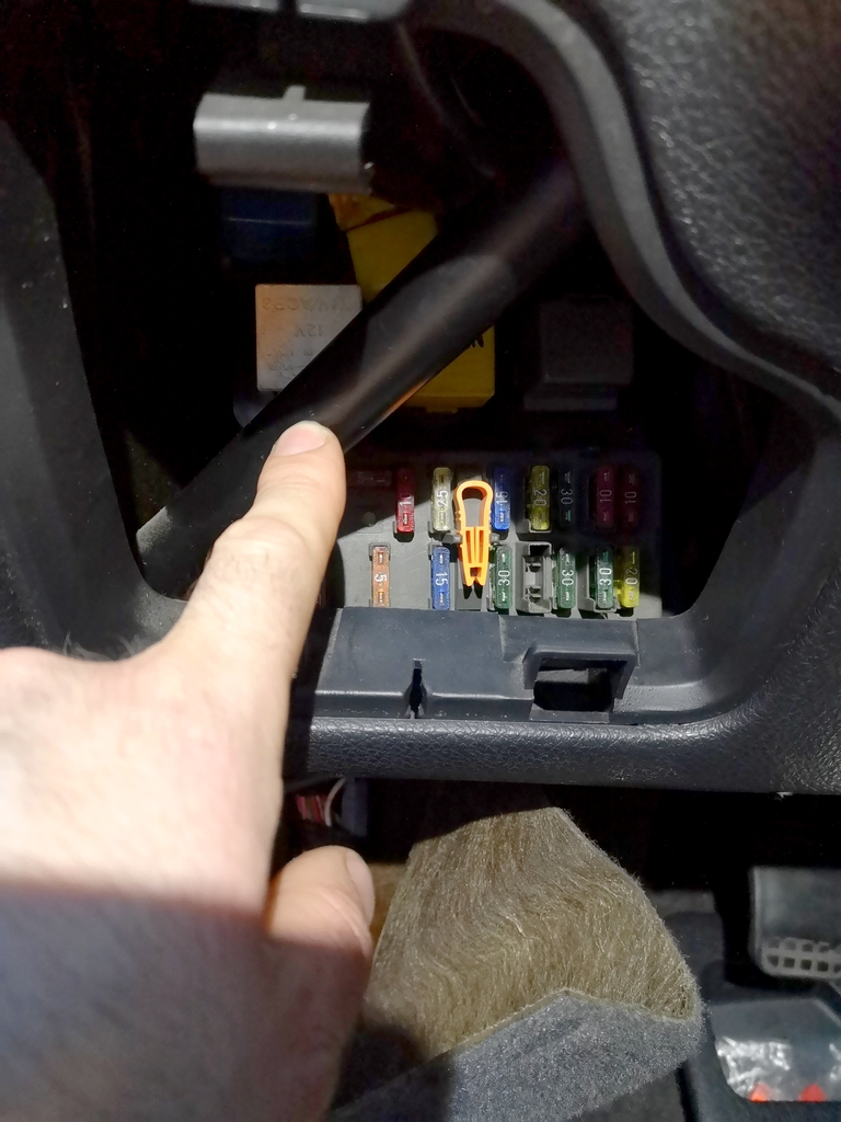

J'ai trouver pourquoi l'ensemble du compartiment fusible bouge, c'est pas serrer en haut :? :
Le reste va bien, ras :

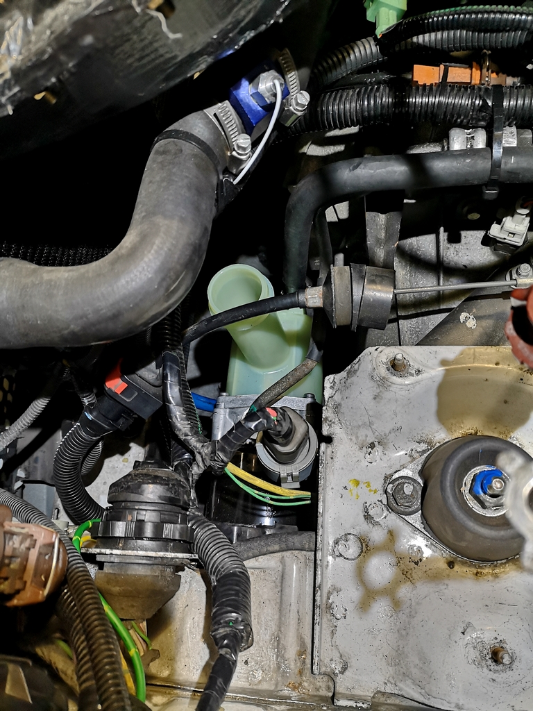

Plus qu'a démonté devant, l'admission pour déconnecter les 2 durite,
au passage ont peut voir mes têtes d'injo, encrassé du fait que je roule complément bridé
(et j'ai déjà nettoyé le bloc joint torique blanc avant photos), Le 4 coté batterie:
Le 3:
Le 2:
Le 1 coté distrib:

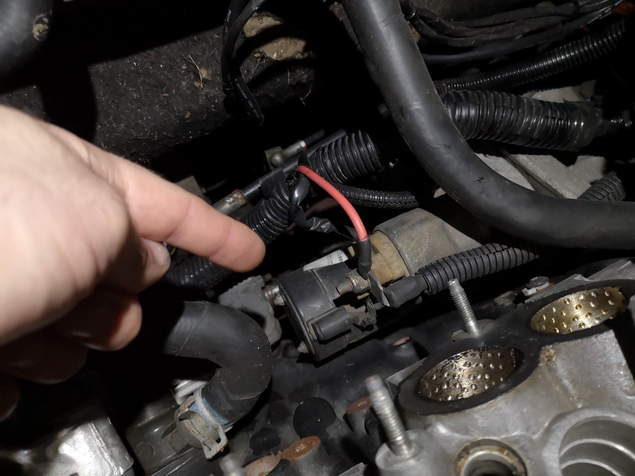

Admission retirer, les fameuses:
Admi démonter = changement de démarreur au passage:

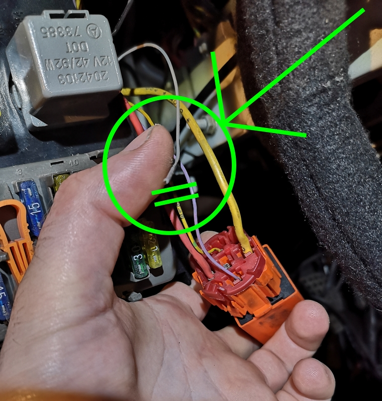

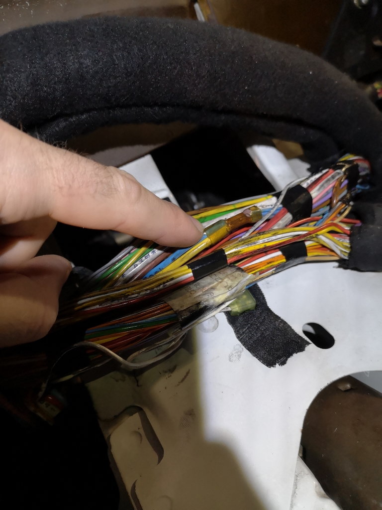

Je découvre un fil qui traine sectionné :cagoule: :
Était-ce pour cela que mon dégivrage de lunette arrière hayon à jamais marcher ???
ou
Est-se cela la cause de mon mauvais éclairage de voyant batterie au combiné au 1er contact neiman ???
A suivre.
Il va ici, sur la prise du relais de dégivrage arrière, (je vais chercher d’où il provient, bouton de commande ?) :
Du coup, je vais regarder derrière l'ensemble voir, sait ont jamais..

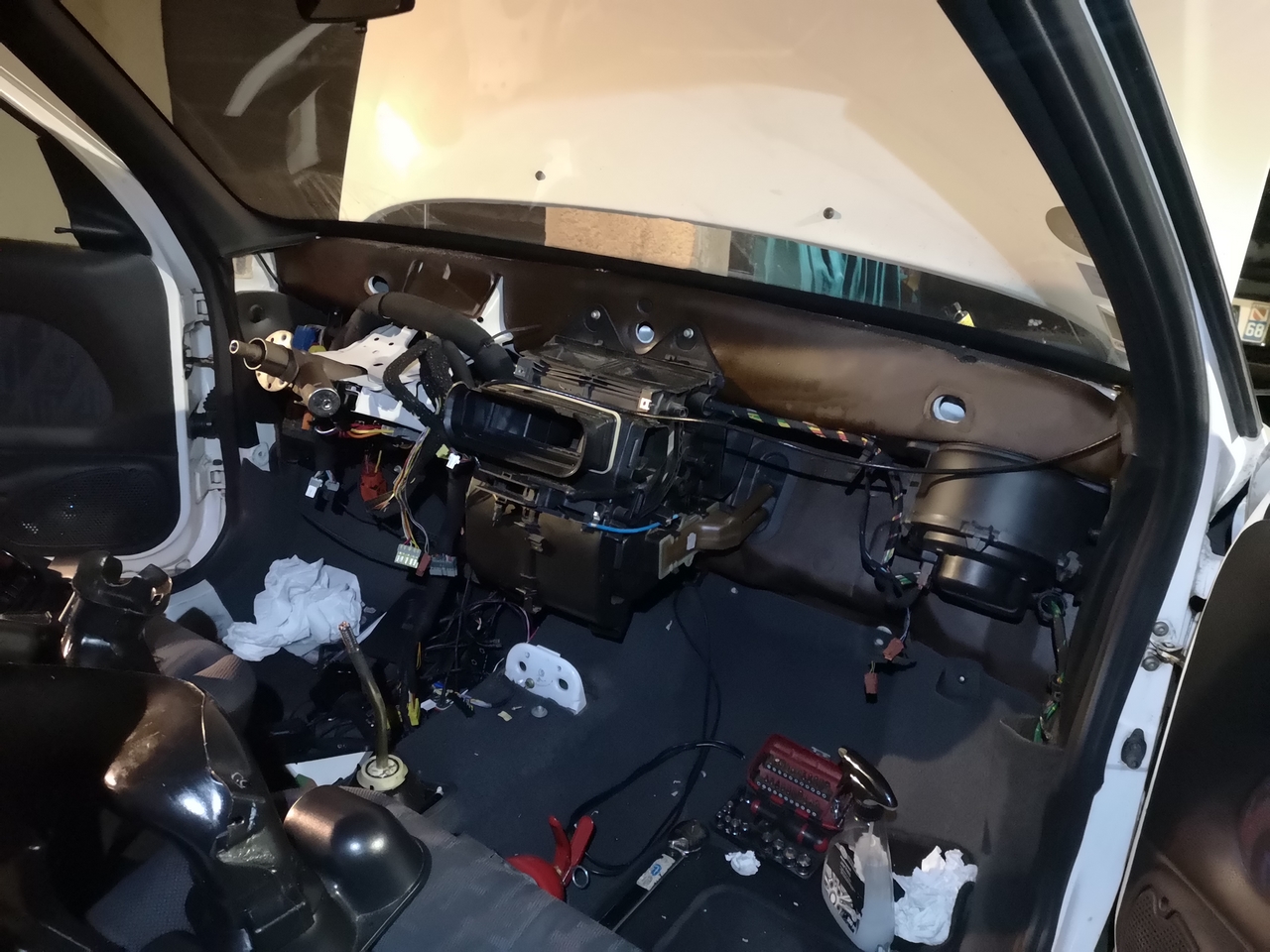

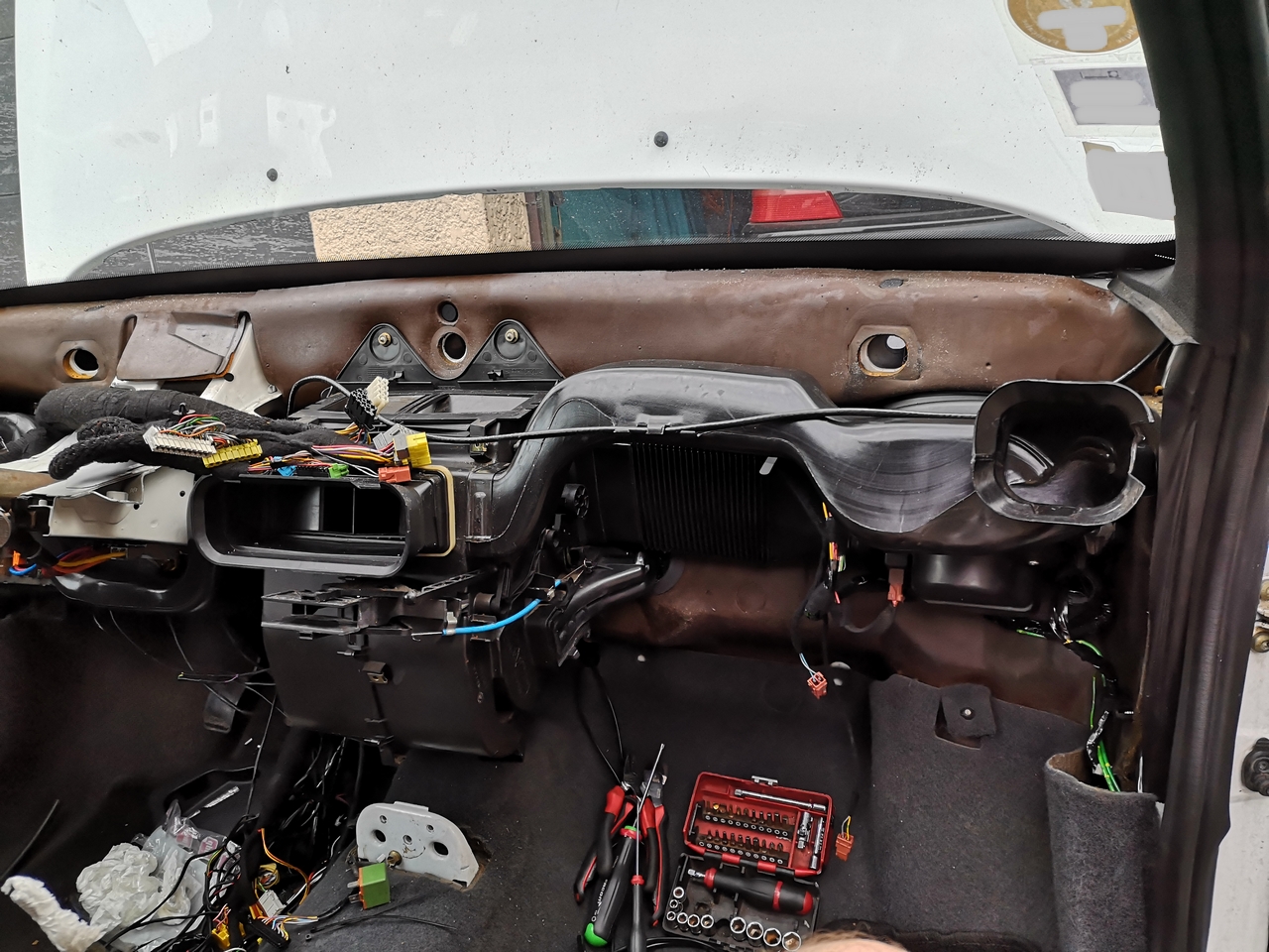

Le bloc chauffage sort:

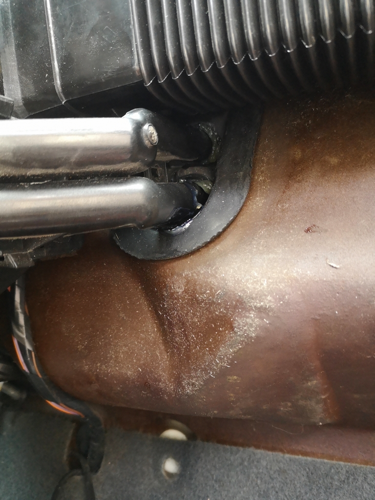

Les suintements goutte par goutte:
L’intérieure du bloc plein de poussière:

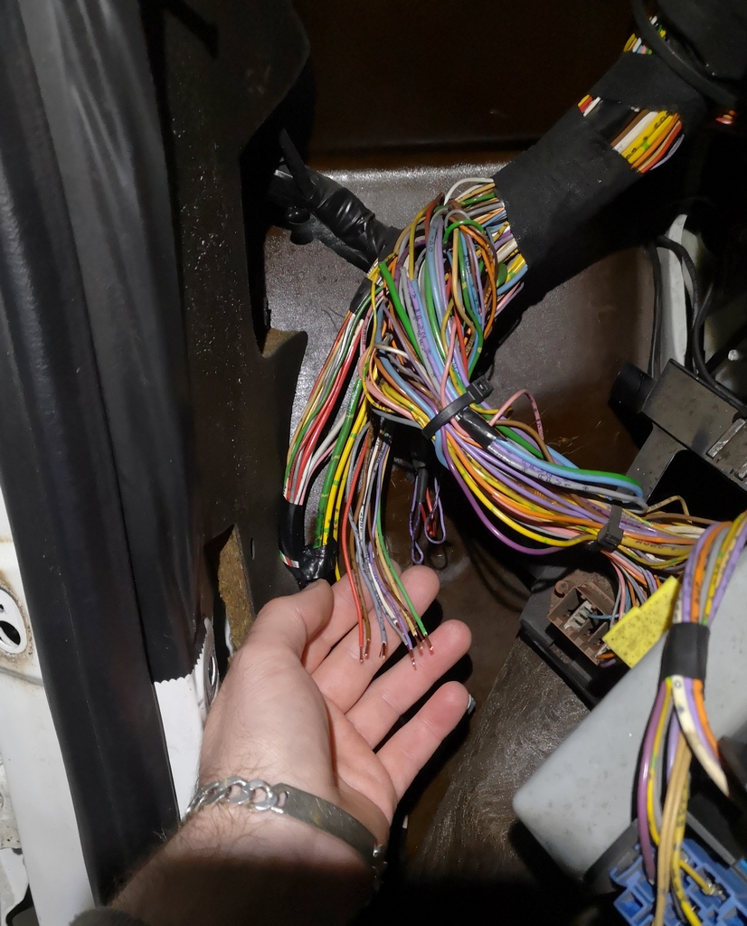

Faisceau TDB
Voici se que deviennent les fils sur la connectique mâle coté gauche TDB:
    - Connectique mâle TDB position 20, le A099 gris devient le D24 A099 gris
    - Connectique mâle TDB position 19, le V13Q orange devient le R15 V13Q orange
    - Connectique mâle TDB position 23, le 641 violet devient le N16 6412 rose !
    - Connectique mâle TDB position 22, le 6412 marron devient le N16 6412 rouge !
    - Connectique mâle TDB position 21, le 6411 orange devient le N16 6411 jaune
    - Connectique mâle TDB position 11, le M640 jaune (-) terre, devient le D24 M8

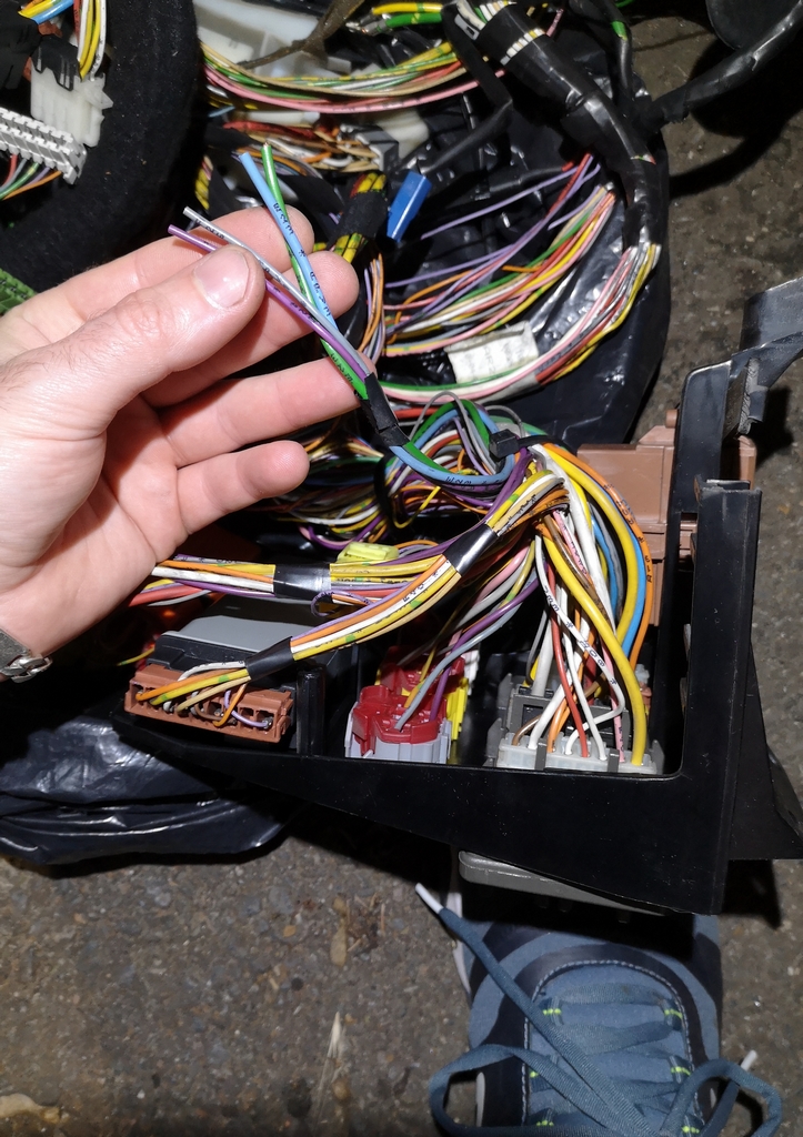

Où vont ces fil dans le faisceau du TDB ?
    - Le D24 A099 gris poursuit sont chemin jusqu’à un point de raccordement avec le
      * Le A09 jaune (grosse section)
      * Le E10 A09F bleu clair (grosse section)
    Voyez la photo en dessous :
    - Le R15 V13Q orange poursuit son chemin jusqu’à un des trois boitier blanc (accrocher à la colonne de direction châssis),
    Dessus se boitier il correspond en continuité avec le:
    * Le blanc L36 V134
    * Le blanc D01 V13
    * Le orange D25 V133
    Voyez la photo en dessous:

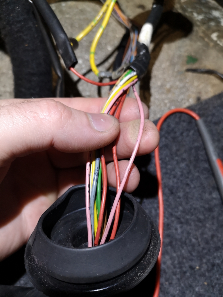

    - Le N16 6412 rose poursuit son chemin directement à travers le faisceau jusque la prise
    mâle coté Droit passager en position 23 !
    - Le N16 6412 rouge poursuit son chemin directement à travers le faisceau jusque la
    prise mâle coté Droit passager en position 22 !
    - Le N16 6411 jaune poursuit son chemin directement à travers le faisceau jusque la
    prise mâle coté Droit passager en position 21 !
    - Le D24 M8 jaune poursuit son chemin à travers le faisceau jusque un point de raccordement avec
    d'autre fils de terre sur la partie du faisceau qui va aux boutons de la façade,
    voyez en photo*:

Et pour le dégivrage:
    Position 5, le T12 814 rose devient le beige 814 (+) dégivrage retro droit.
    Position 11, le A13 M814 vert (-) devient le vert terre M814 (-) terre pour le dégivrage du rétro droit.
Photo du T12 814 rose qui arrive de la connectique jaune du bouton de dégivrage:
D’où proviennent les fil de dégivrage pour le rétroviseur D passager dans le faisceau TDB ?
    Le T12 814 rose traverse le faisceau jusqu’à la même prise de raccordement blanche
    (que le petit orange lire plus haut, attention, il ne se raccorde pas avec lui hein !).
    Il correspond en continuité avec le:
      * Le R40 812 rose qui va à la connectique jaune du bouton poussoir de dégivrage !
      * Le G06 811, rouge de grosse section
      * Le E23 8111, rouge de grosse section
    Le A13 M814 vert (-) terre traverse le faisceau jusqu’à le même raccordement de terre que écrit plus haut.
    Je remet la photo:

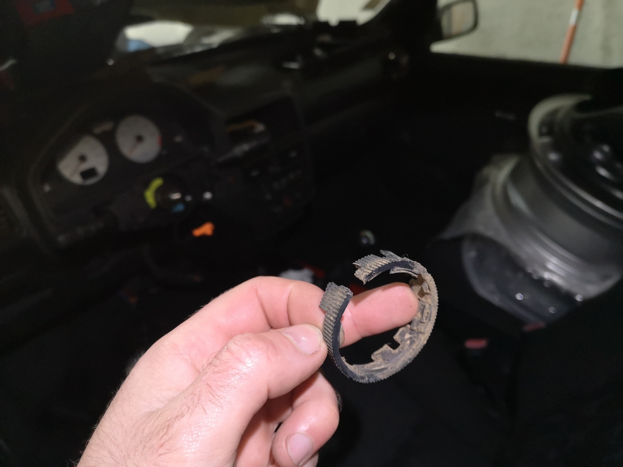

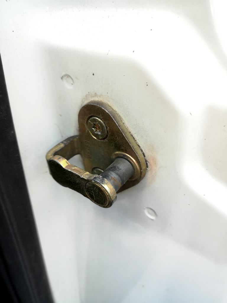

J'ai découvert ça dans le fond de la portière, un morceaux de ressort de la charnière de la portière :?
Casser donc, je comprend maintenant pourquoi la portière avant du mal à tenir en place au 2 cran... :?

J'ai c'est 4 fil qui traine, coupé net sans protection aux bout :bvoyons: ,
    Le E23 APV3 bleu clair
    Le E23 APV4 vert
    Le A26 APV1 gris
    Le D24 APV2 violet
Mais pas de panique, les mêmes sont idem sur le faisceau donneur de la Cashmere :bbah: , (pré-câblage ABS ?) , voyez :
J'ai ressoudé le petit fil gris d'où il s'était détacher sur la connectique du relais orange de dégivrage:
En photo, à gauche l'ancien d'origine, à droite le nouveau de la Cashmere:
Sauf que je me suit rendu compte d'un soucis,
Entre mon faisceau TDB de XS 1.6L et le faisceau TDB de la Cashmere,
les fil/ ou numéros de fil correspondent pas ou peu :?
J'ai du refaire des relevés et des prises de continuité, pour voir quoi va où cette fois-ci sur ma
connectique femelle et mâle de connexion portière XS 1.6L phase 2.1 97, pour ensuite comparer
et voir quoi je peut souder sur quoi :) , sans me fié nie aux couleurs mais au position donc et continuité , des heures et des heures de boulot sur le faisceau TDB... bref, :
Ceux souder, et ceux qui reste pour "l'option" RE/RD à câbler donc

La mise en place de la connectique mâle de connexion de portière, côté gauche conducteur,
et de son raccordement au faisceau TDB:
J'ai protéger les 4 fil qui trainait, sait-on jamais.., :
Je pense que ça allait sur un relais ici:
1er raccordement de l'option RE/RD sur mon faisceau TDB, le petit gris ne va pas allez ici comme
sur le faisceau de la cashmere
Mais ici, plus simple pour moi, le gros bleu V21 A09F sur la photo du dessus,
va ici sur se bornier, il communique en continuité avec les:
    - P03 A093 gris
    - N39 A09D gris
    - H11 A094 jaune
    - H11HC91 petit bleu
    - V21 A09F le gros bleu
Je vais le mettre sur un des gris comme ici en photo (le P03 A099):
Problème, j'ai mis un peu trop d'étain sur la cosse,
du coup en la rentrant dans la connectique j'ai casser un des bloqueur :/ (il en reste 2 au dos)
Je vais remédier à cela.

J'ai re-proteger les faisceaux de ruban Scotch super+, et de ruban tissu Tesa
"L'ensemble" fusible/ relais est remit en place

Le faisceau de la portière droite est installer, dernier nettoyage des plastiques et du TDB,
et place au remontage maintenant.
Remontage du bloc chauffage et des gaines rigide de ventilation:
J'ai bien graisser le caoutchouc ou passe les deux tube du radia, et du coup ça rentre "tout seul":
Le TDB est en place:

J'ai changer l'entourage compteur et console centrale, reste a voir comment je vais passer mes câbles des mano,
et où je vais mettre mes contacteurs ???
C'est là ou je me dis qu'un dashboard Sybele ....... :mrgreen:
(Je suis en train de me demander si au passage, j'aurai pas du lui rajouté le faisceau airbag à
cette XS phase 2.1, même si je l'aurai pas utilisé :bvoyons: :bvoyons: )
A suivre.
 Sujet du message: Re: [PF47]XS 1.6L ~ Instal faisceaux RE/RD > remontage TDB
MessagePosté: Mardi 04 Juillet 2023 22:36
Messages: 5118
Suite XS, Dimanche 02/07
J'ai préparer mon plan pour le/ les nouveaux passages et installations de mes câbles de mano.
Ils passeront plus dans le TDB mais à l’extérieure, ils seront plus visible (et cela me dérange pas).
Plus accessible.
J'ai cependant laisser les 3 contacteur sur le bas de la console que j'ai modifier derrière
pour avoir la place ainsi que le TDB.
Part la suite il pourrai il y avoir une boite avec du scratch à cet endroit avec les contacteur dans/ sur la boite.
Ya donc du boulot pour réaliser ces changements (rallongement des fil le plus proprement
possible, pour ma satisfaction personnel, nouvelle dispo.. des heures et des heures de boulot, Doliprane 1000).
Pour les manos, par la suite peut-être un dashbord, a voir se qu'il y a sur le marcher et l’évolution du marcher..
A suivre.
